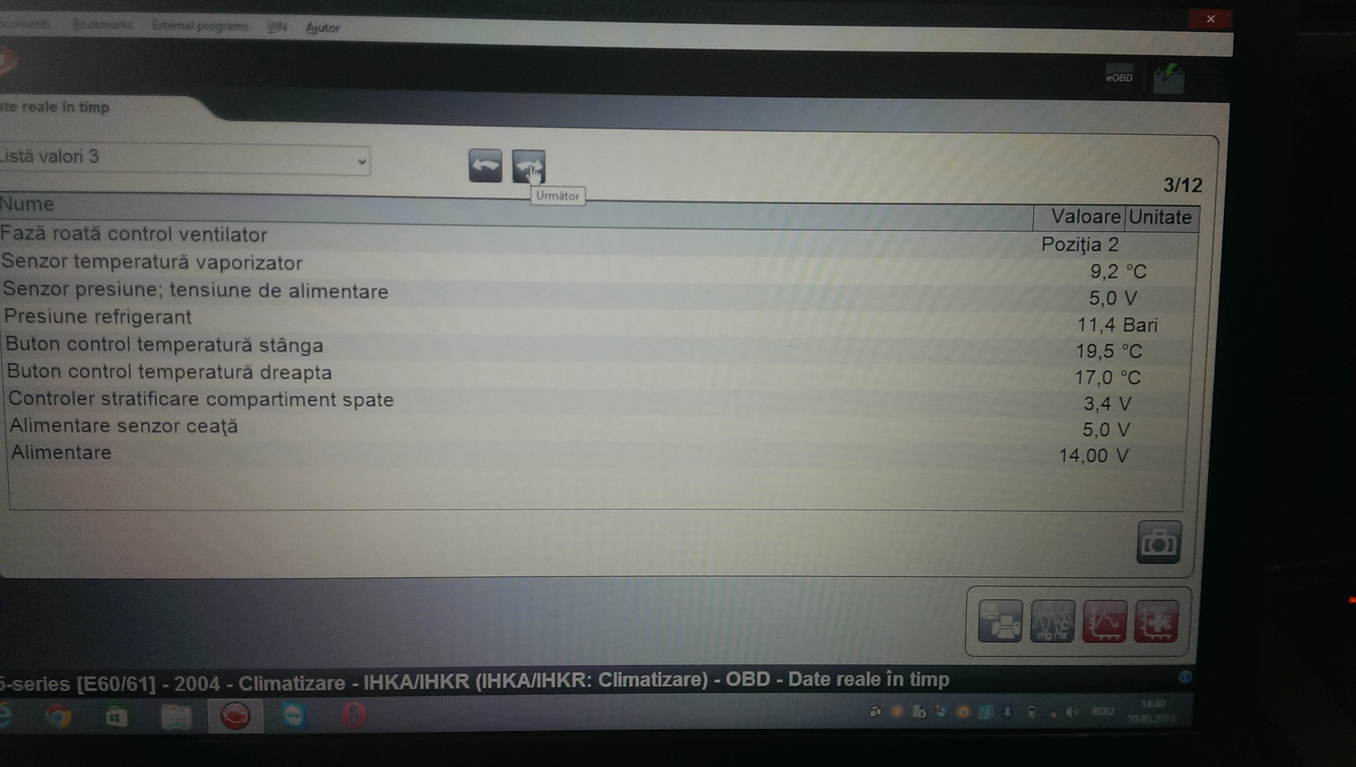

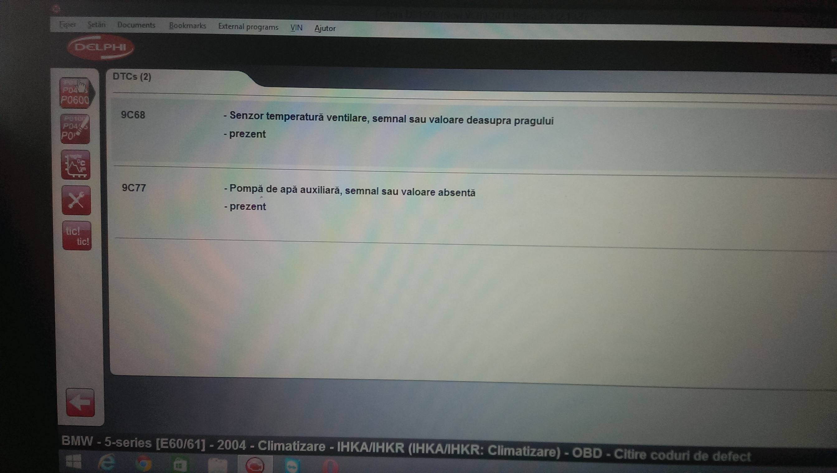

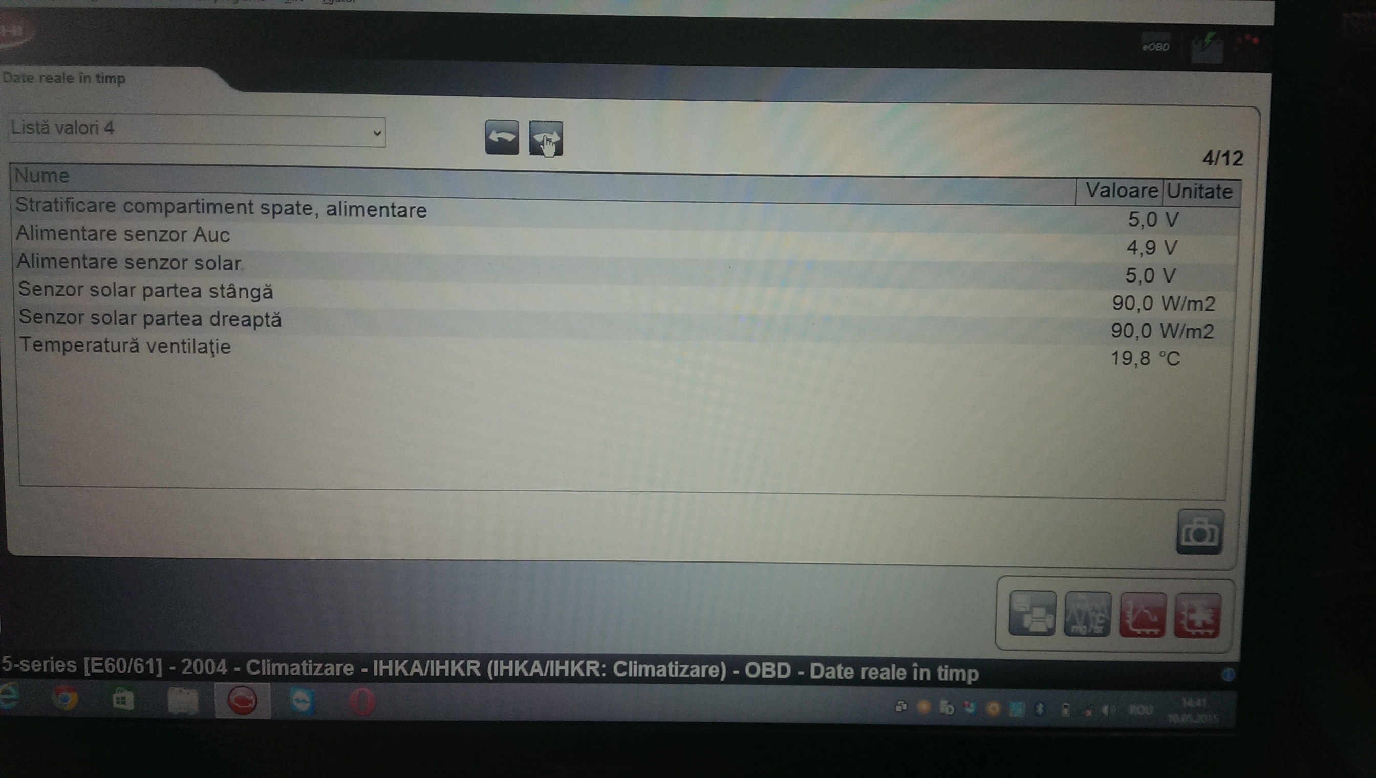

Reformulz intrebarile:Ce rol are pompa aia auxiliara ,si ce se intampla daca e stricata?Intreb deoarece nu simt ca as avea ceva probleme la caldura.
Senzorul ala de ventilatie unde este amplasat?
Care este presiunea optima in instalatia pt clima?

Chiar nu stie nimeni unde este amplasat senzorul de ventilatie?In realoem mi-ar da ca este in panoul de clima dar ala este fan-ul pt panou nu as crede ca e senzor .Ceva pareri???? Edited by 99buz
Banjiesc ca ai climatrionic!!Daca pompa auxiliara ii stricata, nu mai ai acea precizie de temperatura in masina! Practic acea pompa ii de fapt o electrovalva care deschide mai mult sau mai putin circuitul apei in functie de setarile pe care le ai tu pe acele rotite (23-24 grade etc) Defectul pompei poat bloca acel circuit pe zona pasagerului si sa fie functional doar pe zona soferului, sau invers sau sa fie ambele blocate!
Alt exemplu: seteaza aceeasi temperatura pe ambele zone si vezi daca vine caldura la fel! Apoi schimbi temperatura pe fiecare zona si vezi daca intradevar variaza in functie de setarile care i le pui tu!
Daca pe tester rezulta defecta sigur nu o sa iti respecte cerintele de temperatura puse de tine!
Bafta!!!
