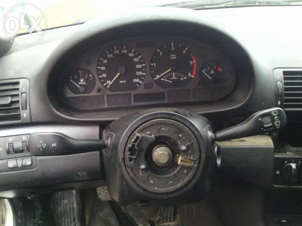

salutare tuturor.detin un e46 diesel am 2002. De 2 zile am schimbat caseta directie si dupa ce am iesit de la mecanic dupa cateva viraje, aud pocnituri si simpt ca agata ceva usor volanul....dupa care observ ca nu mai sunt luminate si nu mai functioneaza comenzile si claxonul.Stie cineva sa mi dea un indiciu...ce s a defectat. ms anticipat.
Una este spira de la volan si altul este senzorul pozitiei unghiulare a volanului. La el 99,9% s-a dus spira.

Nu stiu ce da pe gogle, dar senzor pozitie sau unghi volan si spirala aia sunt 2 lucruri diferite. Senzorul unghi volan e folosit de programul de stabilitate al masinii pentru a stabili pozitia volanului (pentru a deduce directia de deplasare pe care o vrea soferul :D ), iar spirala aia nu e altceva decat un traseu electric, care nu sesizeaza nimic. Realizeaza un contact electric intre comenzile de pe volan, claxon si bord.
Mai mult ca sigur ca la colegul stazi s-a rupt spirala aia, din cauza ca cei care au inlocuit caseta de directe nu au tinut cont de pozitia volanului si nu au mai corelat-o cu unghiul casetei de directie la montarea acesteia, astfel incat la un viraj mai mare banda (spira) s-a intins la maxim si s-a rupt.
