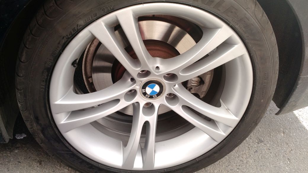

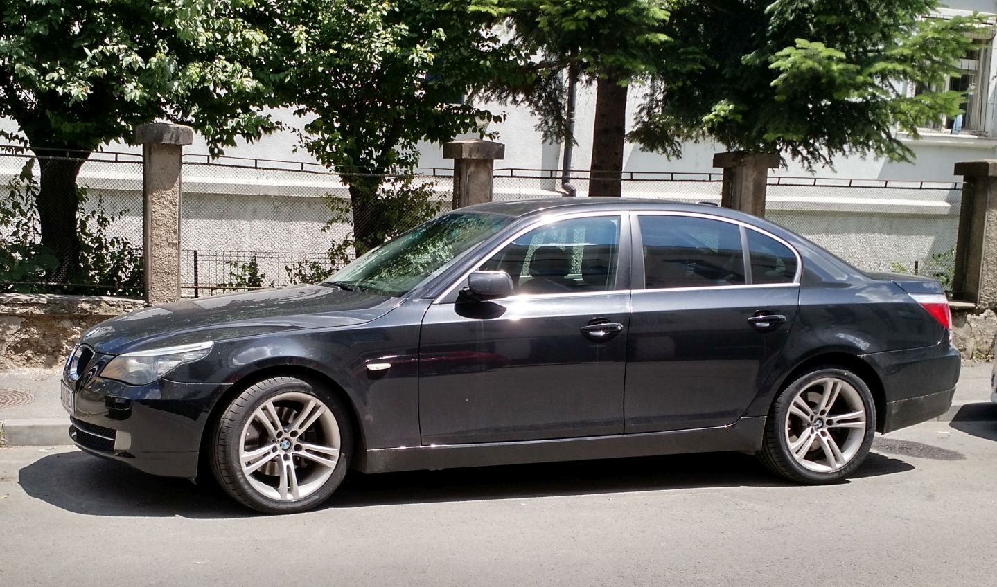

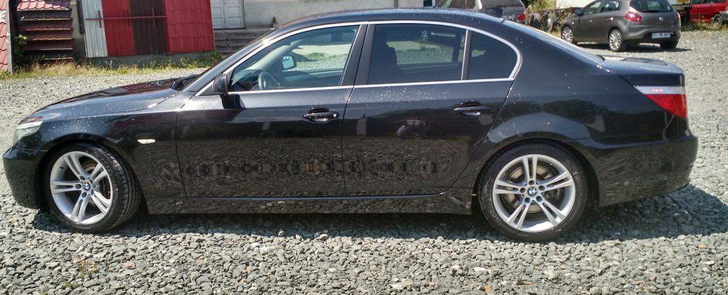

Mie pe 18" la e60 imi plac Style 184 si 246. :thumbsup: Era prea rigida cu jantele pe 19 sau cum de ai renuntat la ele?
Mda, foarte greu de gasit alea style 184 :( , degeaba imi plac.Alea pe 19 le-am dat pt ca nu erau originale, era prea mare riscul sa le fac "dauna" totala sau partiala sa zic asa, avand in vedere si marimea lor.
Am condus masina asa- cu 19"- cateva luni si am concluzionat ca sunt mai potrivite cele pe 18" desi ca si aspect nu sunt la fel.

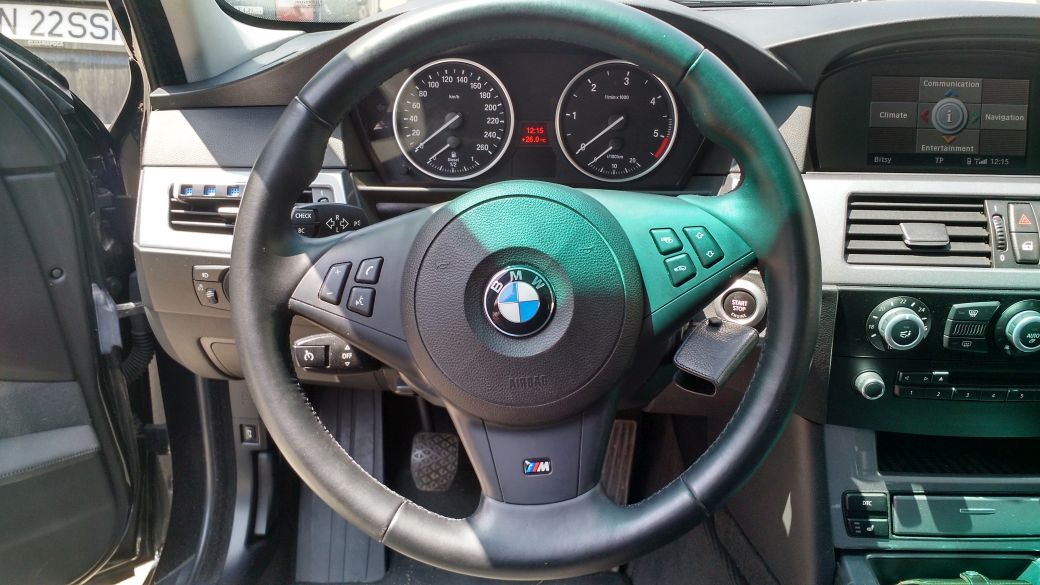

Primul retrofit- volan M Sport : checked!
Ca si feedback pot sa spun ca e cu totul alt sentiment cand tii mana pe volan si il manevrezi. Nu credeam sa sesizez chiar asa tare diferenta, insa acum sunt convins ca s-a meritat investitia.

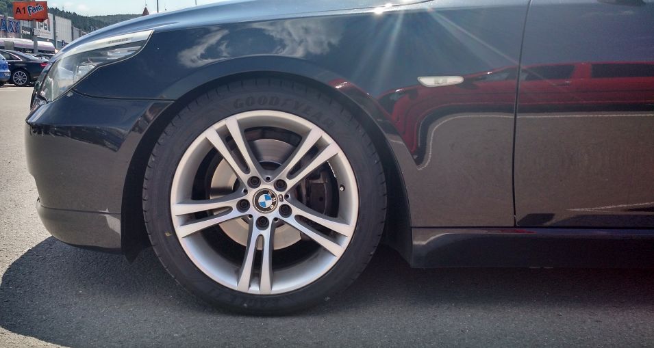

Frumoase jante!mi se pare sau au un balon mai mare decat ce ar trebui?ai 245/40/18?ce arcuri pui?
Balonul e cel recomandat, 245/40/18 93Y. Anvelope ca ale lui Myx ca si profil: Goodyear Eagle F1 Asym 2. Mersi Myx pt recomandare. In weekend le scot la alergat sa vedem ce pot. Arcuri Eibach Pro kit.
Salut, ai vandut jantele pe 19"? Style 172 sunt jantele perfecte pentru E60...
Vandute. Mai am un set de anvelope de la ele daca esti asa nostalgic. :). Ca si look intradevar sunt frumoase style 172, insa au talon prea mic pt stilul meu.
frumoase si deosebite , asa am si eu , ca sa ai un look mai frumos e nevoie de distantiere pe spate . Ce Et ai gasit ? 20 sau 14 ?
Daca ai stii cat le-am cautat! O intreaga aventura...dar in final au ajuns.Imi plac foarte tare si mie, de cand am vazut un set cu ochii mei , nu ca in poze nu ar fi frumoase.
Distantierele sunt pe lista si ele. Am vazut ca si tu ai pus. De 10 mm/roata? Ai schimbat si prezoanele? Da- mi un pm daca ai o sursa pt distantiere.
Et e 14. Jantele sunt super usoare, am ramas surprins. Mult mai usoare decat cele style 138, care sunt de 17" doar.

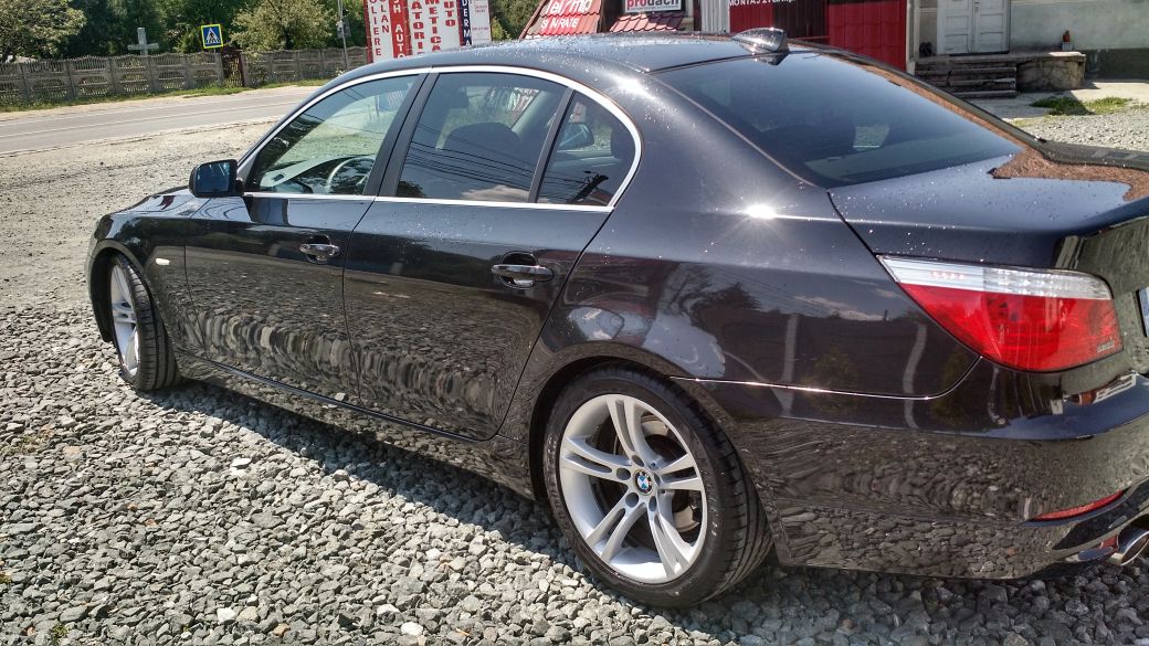

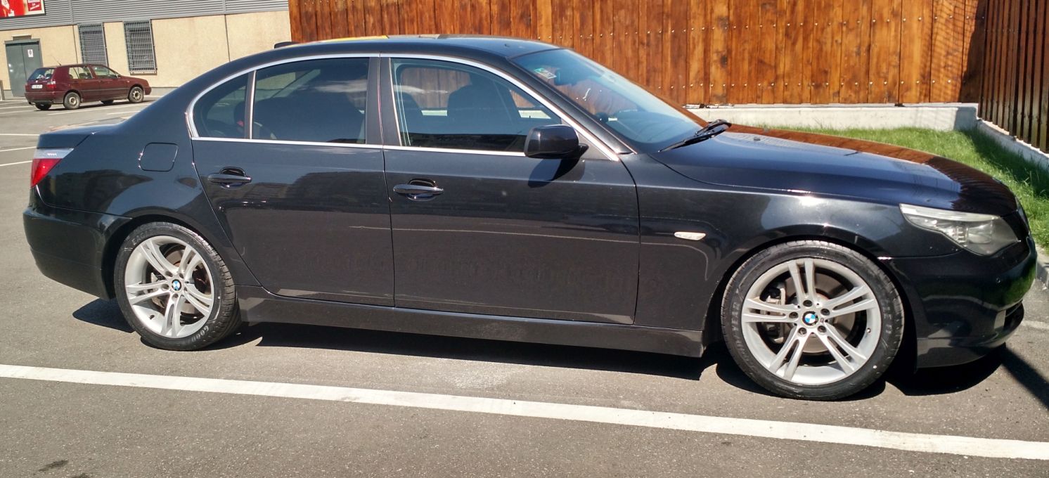

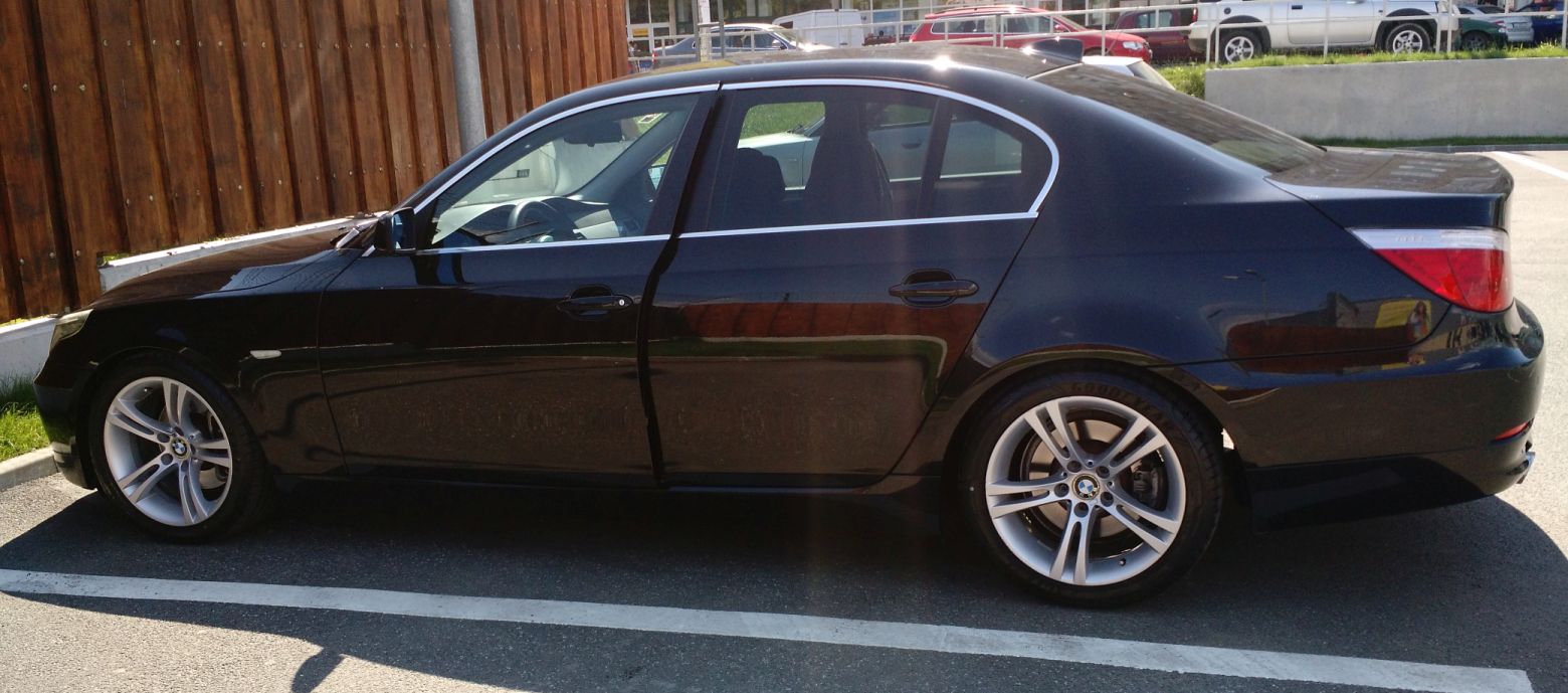

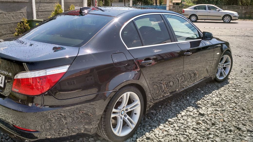

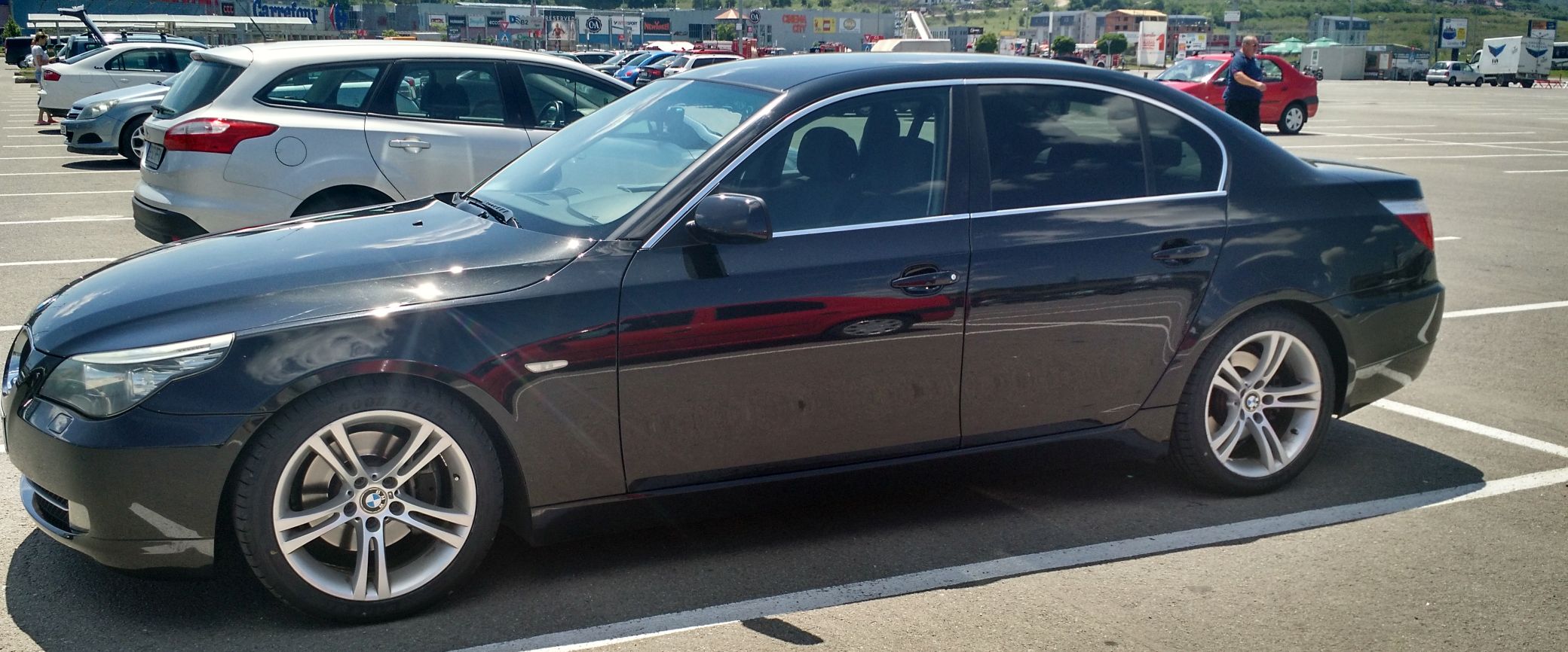

M-am reintors din concediu cu poze si impresii proaspete.
Am schimbat asa la masina de la ultimul update:
- Jante style 184 incaltate cu anvelope noi Goodyear Eagle F1 Asymmetric2 245/40/R18
- Arcuri Eibach Pro Kit + protectie telescoape. Verificat directie respectand normele producatorului pt acelasi model cu suspensie sport. Mersi Myx pt indrumari. Directia s iunghiurile erau perfecte, nu a trebuit modificat nimic.
Masina s-a lasat cam 3 cm fata/ spate si dupa cum se vede inpoze arata mult mai bine estetic.
Pe partea tehnica plusurile sunt mai multe decat minusurile.
+ Fara nici o discutie masina e mult mai stabila pe drum siare o tinuta sportiva. Simt ca in curbe pot sa o duc mai mult la extreme, putandsa o calc mai apasat. Din pacate nu am reusit sa o testez in toate conditiileinsa pentru inceput e ok.
- Ca si minusuri pot sa spun ca odata cu schimbul arcurilor si coborarea gardei la sol, trebuie sa fiu mult mai atent la denivelari si gropi. Socurile se simt putin mai tare insa sunt atenuate mai repede si masina nu mai are tendinta de balans ca inainte (o simteam barca uneori). Am si sters cu scutul de vreo doua ori deja si nu am facut decat 600 km.

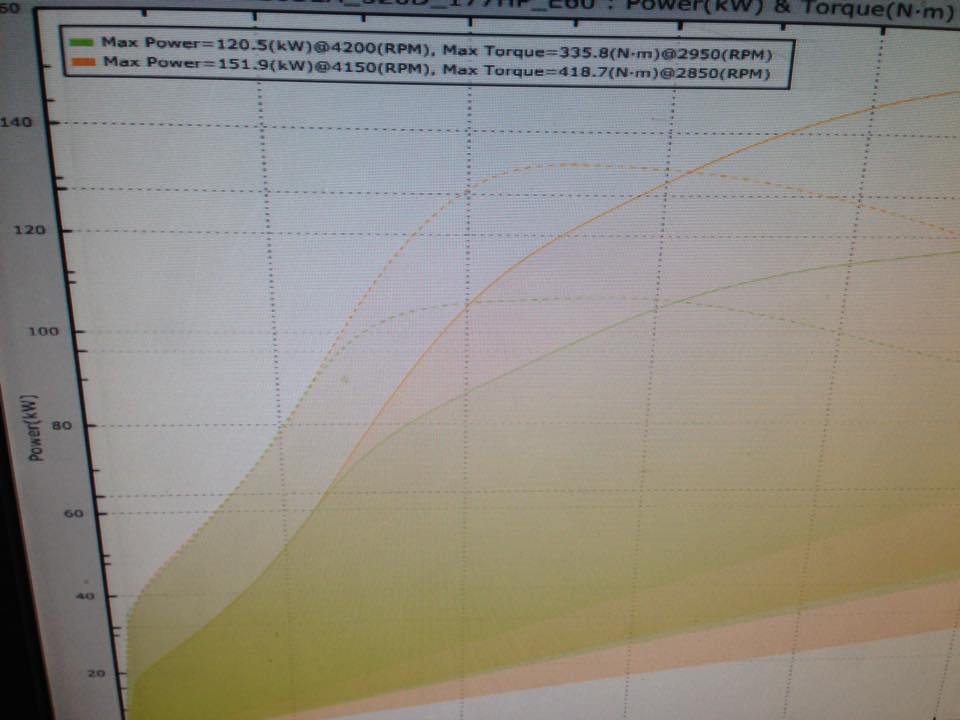

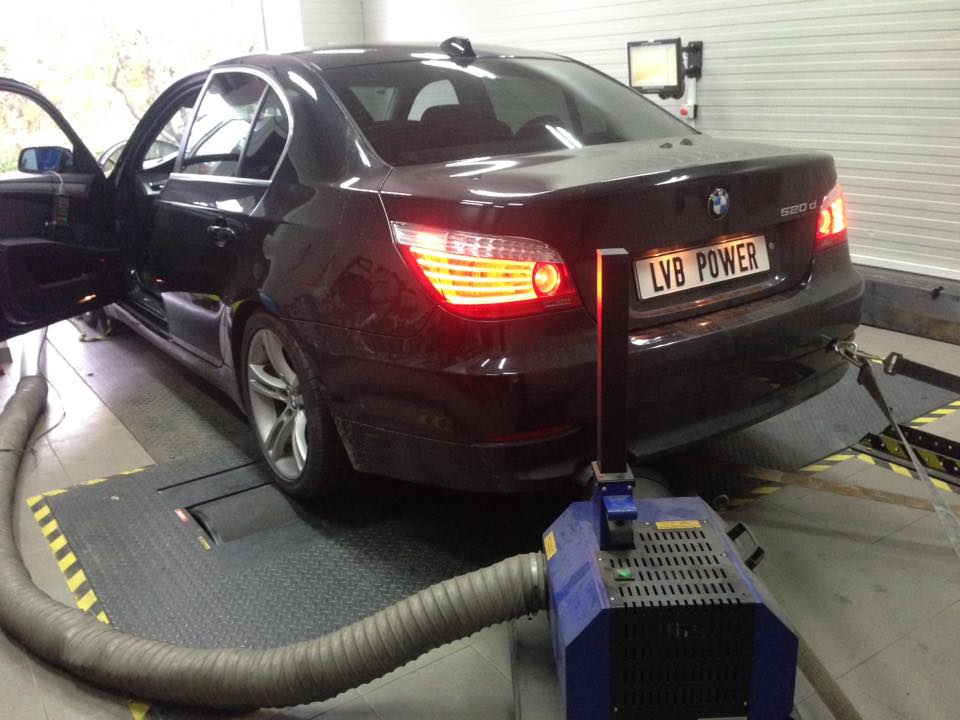

Acasa am dat jos filtrul/curatat (nu de mine, de profesionisti), pus inapoi si schimbat senzor Lambda, conform diagnozei.

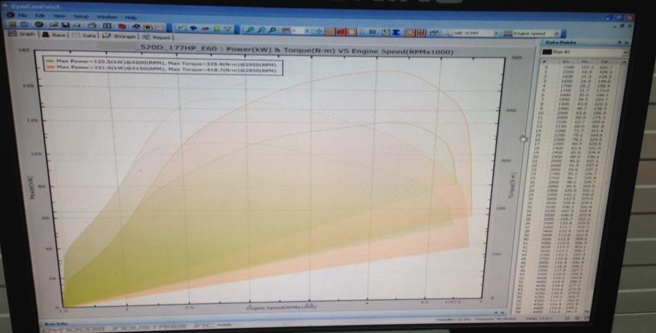

Acestea fiind zise am ajuns la momentul in care starea tehnica a masinii sa permita o resoftare, fara sa ma ingrijorez prea mult ca unele componente ar cadea din cauza uzurii. Rezultatul in pozele atasate: Putere maxima -206 CP(151,9 KW) @ 4150 rpm si Cuplu maxim- 418.7 Nm@2850 rpm.
Dupa resoftare masina parca este alta: sprintena pe sosea, nu se mai simte lag-ul la accelerare brusca, creste in turatii foarte usor- consum cam acelasi, Intr-un cuvant : o bijuterie- black perl :) . O sa monitorizez consumul pe o distanta mai mare ca sa vin cu date concrete.

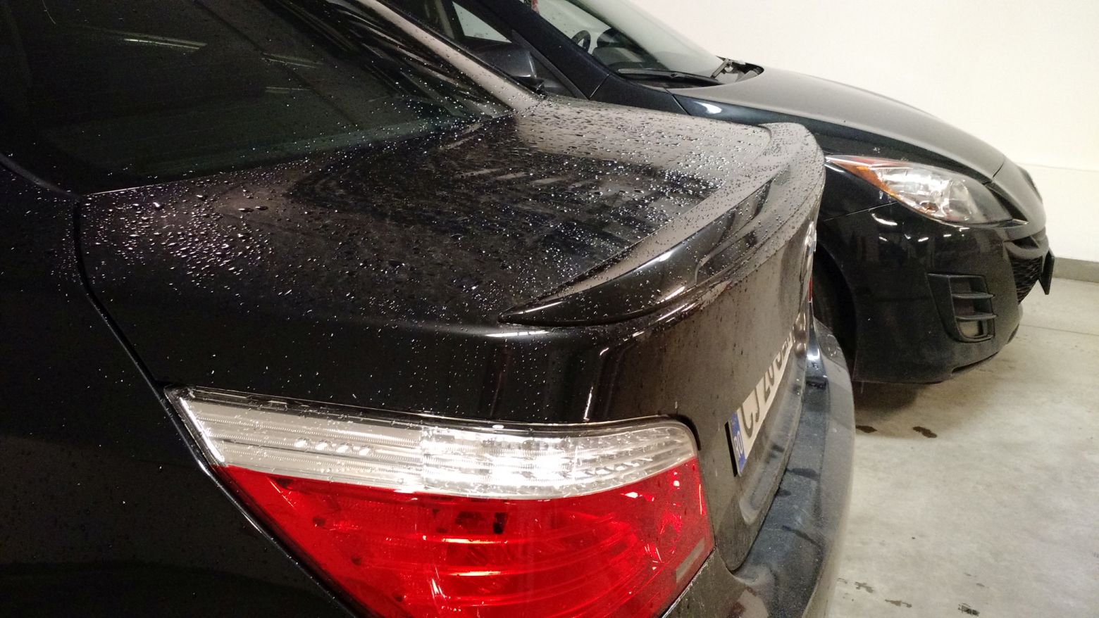

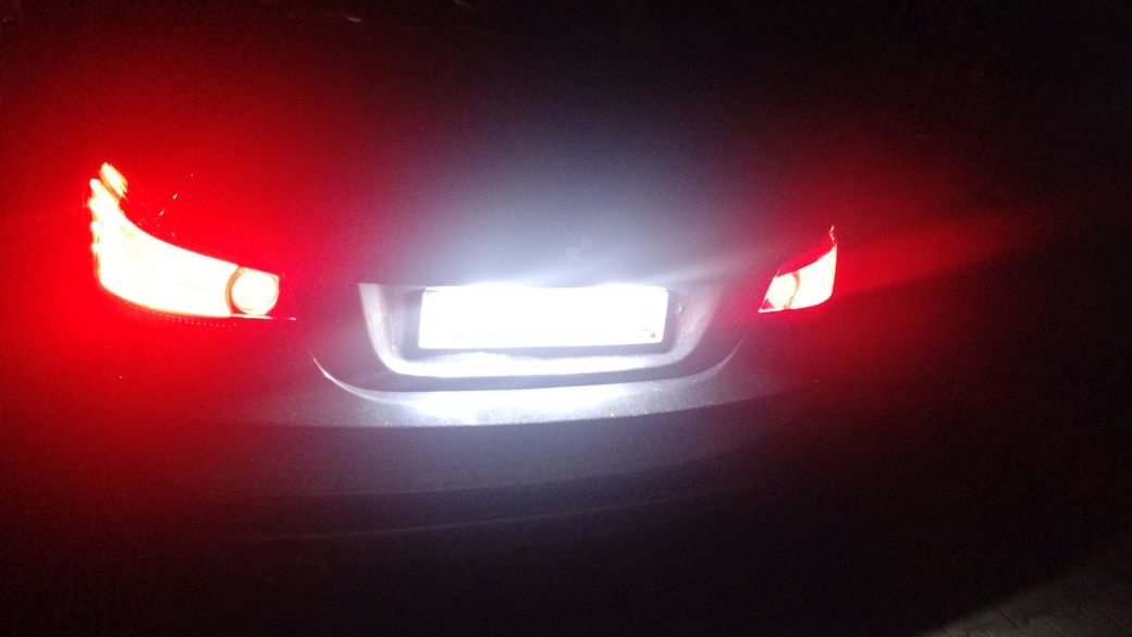

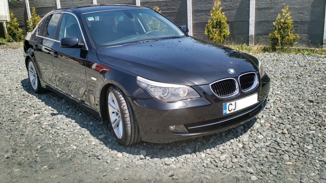

Am terminat din modificari:
1. Lampi led numar: lumina puternica dupa cum se vede in poze.
2. Eleron M5
3. Stergatoare OEM (part no: 61610431438) -> alta viata, desisunt BOSCH
4. Logo M si reconditionat Jante argintiu; nu-s foarte multumitde lucrare, insa e mult mai bine fata de cum aratau inainte
