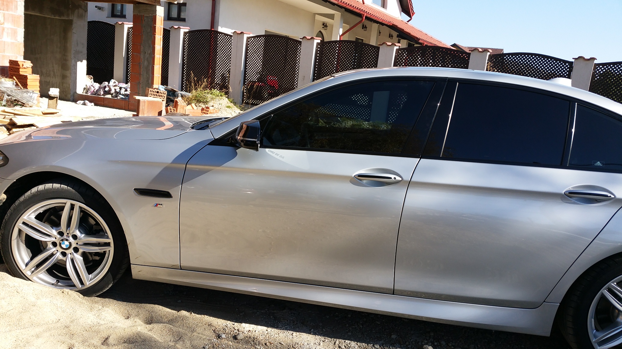

Masina o sa primeasca folii spate+luneta Llumar, mi se pare mie sau a scazut pretul ? 250 ron :)
Este si pe fata din acelea transparente care reduc UV , se merita? 100 ron
Pretul este la centrul de parbrize autorizat Pilkington... dar tot mi se pare ieftin
Edited by InSidE
sa te uiti bune daca este llumar. folia llumar are folia transparenta pe care e lipita un text cu emblema llumar. il poti vedea cand o intinde sa o taie. si bineinteles nuanta foliei care este unica (trebuie sa cunosti nunta foliei)
succes
eu am asa pe fata. nu este legala. consider ca cea legala e ca si cum nu ar fi. ce.i drept, am probleme mereu cand sunt oprit. post-71747-0-74424600-1446631326_thumb.jpg
Merita si pe fata pt filtrul Uv . Si e buna si in caz de impact tine geamul .
Pe fata, cel mai bine pui folie transparenta ceramica. In caz ca urasti caldura.
  • Author
am montat doar pe spate deocamdata cu 7% , o sa intreb maine de ceramica cand ma mai duc la ei
