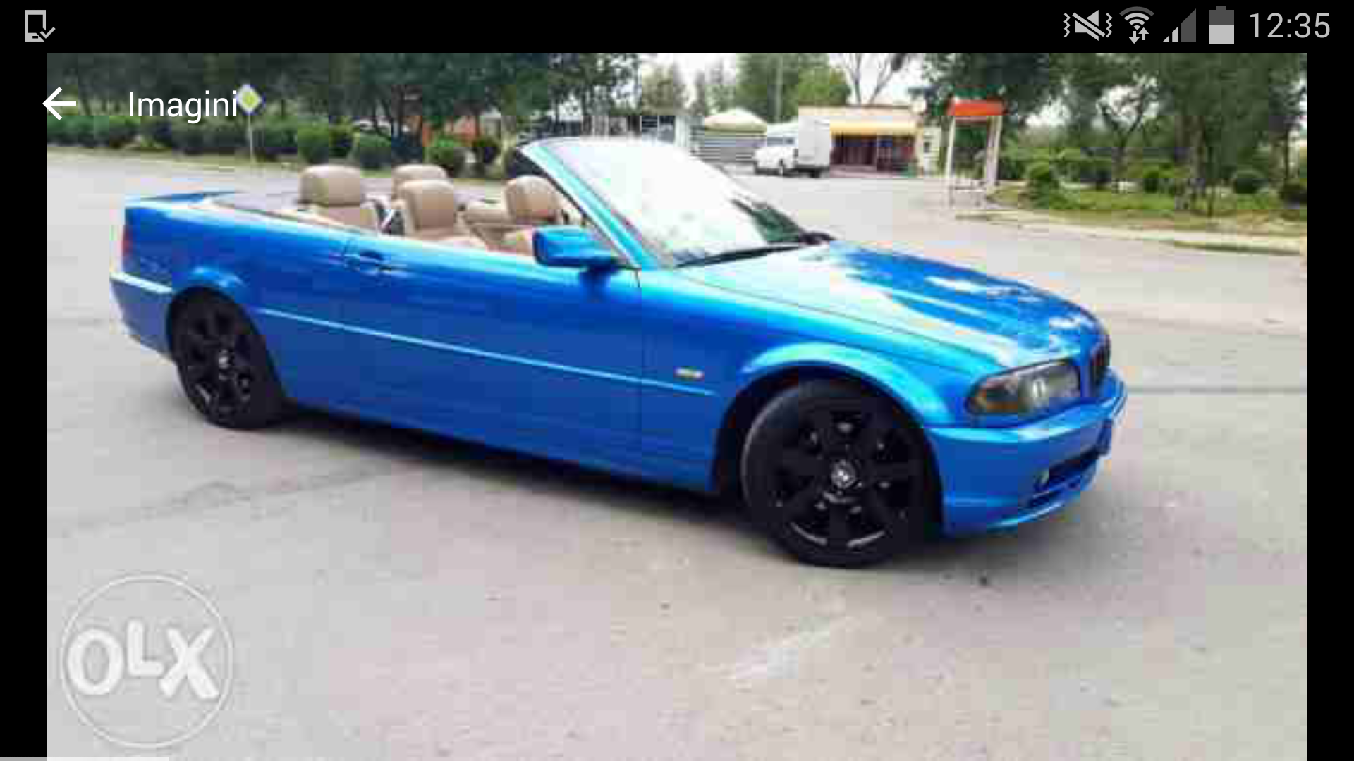

Bună ziua!
Vreau sa prezint jucăria mea , un BMW 323 cabrio, 2001 , motor 2.5 170cai..
Sa încep cu "problemele"
1-masina nu are putere!când am luat-o noi am fost cu un 307 după ea..pe autostrada hai sa vedem ce poate..peugeot-ul este break, 1.6hdi 90cai..Am plecat și nu m-am depărtat 10cm de ea..de la 140 abia mă distantam puțin. E de vina ceva sau așa puturoasa e ea?
2- în bord nu are nimic aprins, dar când pun contactul nu se aprind toate becurile din bord..O sa îl dau jos sa văd dacă are toate becurile.
Acum vreau sa modific la motor
1-admisie de 325
2-rampa și injectoare de 325
3-soft 325 (la cele de mai sus enumerate, pot monta și de pe alte motorizări? Ex:328,330 ? )
Ce m-ar ajuta sa măresc puterea? Nu trage deloc..

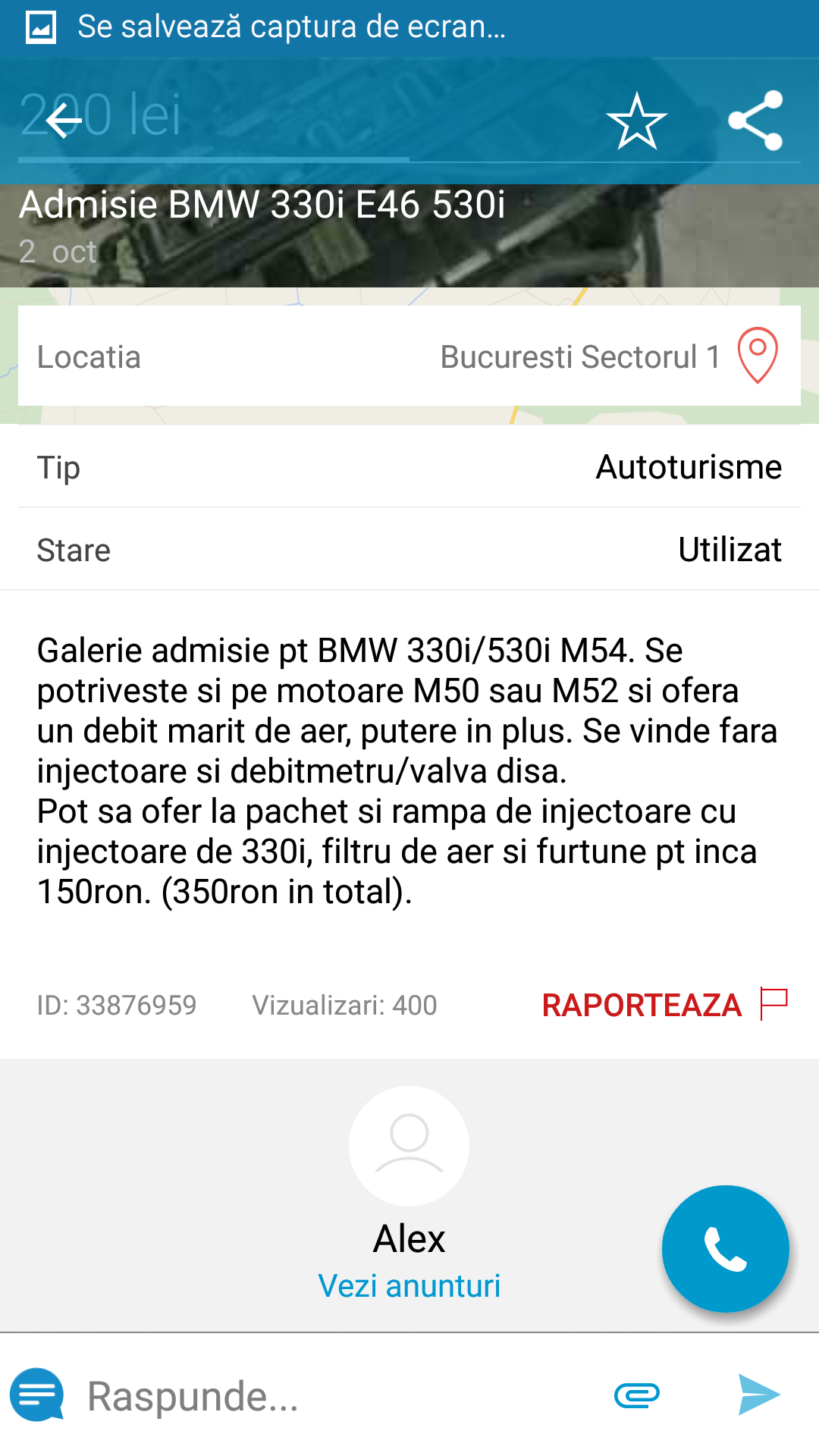

Vezi ca el are motorul M52B25tu, motor care n-are vreo treaba cu m52b25 astfel incat admisia de M50 nu merge. M54B25 si M52B25tu au aceeasi chiulasa, aceleasi axe cu came...
Pe de alta parte eu am avut M52b25tu cu admisie de M54B30 (nu de M54B25, iti trebuie un adaptor pentru clapeta de acceleratie) si fugea mai are decat 325, asta fara sa-i fi facut vreo resoftare.
Cel mai bine iti montezi admisie de 330i, chiar merita diferenta, vorbesc din experienta proprie.

motoarele m52b25 si m52b25tu sunt absolut identice pana la VANOS , care la TU e dublu vanos, deci fata de m52b25 are vanos si pe evacuare.
In rest sunt la fel.
cel mai popular upgrade la toate motoarele m52 a fost admisia de M50 si axele cu came... pe varainta de 2.8l au pus chiar si axe cu came i de pe M-uri.
merge pusa si admisie de M54, dar e mai complicat, mai trebuie niste piese si trebuie aleasa varianta corecta, ca si alea sunt de mai multe feluri.

De fapt acele leduri au fost scoase de unul din fosti proprietari ca sa ascunda diverse defecte, cel mai probabil un samsar. Cred ca masina asta iti va rezerva multe suprize si majoritatea neplacute Edited by malasorte
Nu te supara, dar de unde ai cumparat masina? din talcioc de la tigani? si cum ai cumparat masina fara sa pui un tester sau sa faci o verificare, ceva?
Iti dai seama ca ai luat un cazan, scuza-mi exprimarea, pe care o sa cheltui sa il aduci la linia de plutire mai mult decat te gandeai.si lasa modificarile deoparte, inceraca sa rezolvi problemele tehnice, modificarile acelea ar trebui sa fie ultima ta grija.
Edited by Eugen B
  • Downvote 1
Omule, dacĂŁ are o problema probabil e un senzor..DacĂŁ vi și vezi mașinĂŁ o sa spui dupĂŁ ca a ta e cazan la Cum arata a mea..sa nu o mai dam ĂŽn diverse va rog. Am spus ca o sa pun și tester,dar vreau sa ĂŽmi fac ceva ideii cu ce ĂŽmi trebuie,era doar o ĂŽntrebare.
