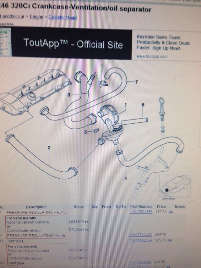

Am vorbit deja la un magazin sa o comand , vreau sa o iau pe original si as vrea sa comand si toate furtunele aferente . Atasez o poza, am inteles ca 2, 3 , 4 si 5 ar fi furtunele aferente la valva PCV . Stiti daca mai trebuie comandat ceva inafara de astea + valva PCV ? Ma refer daca sa mai schimb ceva de prin zona aia daca tot umblu acolo ...?
Multumesc
Cred ca 2,3,4, poate si 6.
5 pare a fi un surub. Cand o schimbi, curata numaidecat si corpul ala in care intra joja de ulei, e posibil sa ai mizerie si uleiul strans de pcv sa nu fie bagat inapoi in baia de ulei.
Acolo se mai aduna mizerie si e posibil sa se infunde canalele alea. Si daca tot desfaci....
PS: la mine era infundat, uleiul nici nu avea cum sa fie recuperat, si se ducea in admisie.
Da , asa e , 5 e un șurub , ma uitasem eu greșit . O sa curat si ce ai spus . Sper sa iasĂŁ ok , am vĂŁzut ca e destul de complicat de schimbat , sunt multe chestii de desfĂŁcut pe acolo :( multi insista sa o las asa cum e cu furtunul pe sub mașina , dar mi-e frica sa nu imi dĂŁuneze cu ceva pe la motor ...
