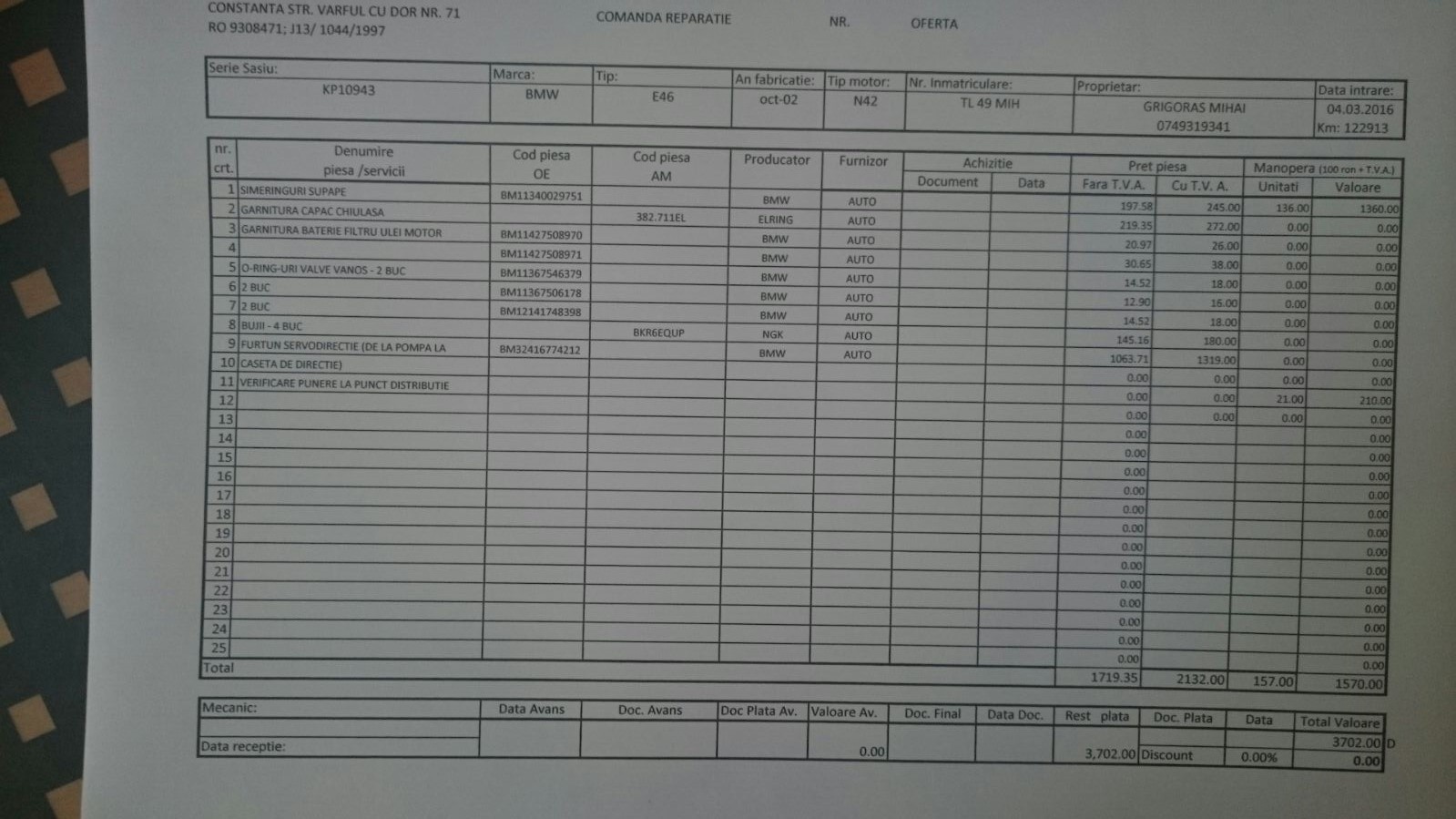

Ce parere aveti ce ce e aici ? excluzand furtunul de la servodirectie si manopera lui !
Este ok pretul manoperei sau este prea mare >?<
ce e japca aia?!
nici nu inteleg prea bine, 37 de milioane tot ce scrie in factura?
aia e lucrare de vreo 15-20 milioane...
acum vad ca e nu stiu ce furtun care costa 13 milioane? despre ce e vorba? :)

ce e japca aia?!
Este un furtun de la pompa servo care zemuieste !
fara el ar costa 2390 ron cu tot cu piese ! ce parere aveti ?
