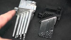

Acestea sunt. Cea din dreapta este originala, cea din stanga cea din comert. Cea originala cica ar avea un defect de design/ distribuire a tepilor, de aia nu tine foarte mult, astea noi sunt facute mai bine.

Revin la problema cu ventilatorul care pulseaza. Dupa multe cautari am gasit un video cu un baiat care are aceeasi problema si problema este....ce credeti? ...piesa cu tepi (final stage resistor unit). Se pare ca aceasta este de vina si atunci cand aerul pulseaza prin aeroterma. Acum mecanicul mi-a zis ca este regulatorul de viteza. Sunt curios daca aceasta este denumirea in romana a piesei cu tepi. Mi s-a spus ca poate ca e o problema la fire si la contacte si atunci sa se fi ars piesa, asa ca o sa-l pun pe nenea electriceanu sa verifice si contactele ca sa nu schimb la piese din cauza ca se scurcircuiteaza. revin cu noutati dupa ce schimb, ca acum nu prea am bani

Mihai si mie mi s-a spus sa verific nichelina (adica sa scot mufa si sa misc de ea ca poate e contactul imperfect), dar nu am apucat sa o fac. Sa stii ca asta o s-o fac in zilele care urmeaza. Mersi de sfat! Razvan, da frumos aa ar trebui sa fie in toate service-urile. Sunt curios daca ii dadeam la nenea mea radiatorul nou, daca il primeam pe cel vechi inapoi!

Mihai nu am schimbat piesa cu tepi, dar nu a facut asa niciodata de cand am cumparat-o, abia dupa ce am mers mai turat sa vad ce poate a inceput (eu tot cred k e vreun scurt ceva nu face bine contact, cineva mi-a zis sa verific nichelina, dar nu vad ce pot verifica acolo). Bogdan sunt din Timisoara. Dmnu, nu vreau sa par din topor dar daca pentru tine 100 de lei pentru 15 min de lucru in scarba e putin, inseamna ca ne meritam soarta. De curiozitate tu cat castigi pe ora? Eu zic ca asta era operatiune de 50 de lei considerand ca acelasi tarif se percepe pentru schimbat fitre (care sunt 4), schimbat/echilibrat roti si alte operatiuni unde se foloseste o cheie si o surubelnita. Si asta era un nea mitica mecanicul, nu vreun service de top. Pai atunci daca ii zic sa-mi schimbe simeringurile cat imi ia? 500 de euro? In fine poate am eu asteptari prea mari pentru mecanicii nostrii. Daca i-am zis la unu, care lua 80 de lei/ ora, sa-mi sudeze ceva la toba, ca s-a desprins, si ii platesc timpul pierdut (2h = 160 de lei de ex), si el a zis ca nu ca trebe sa dea toata toba jos, si e munca de chinez batran si ca nu face. 100 de lei ca sa sudeze o urechiusa care s-a desprins si nu vrea, pai normal ca ia o lucrare de 15 minute si cere 100. Eu nu sunt zgarcit, nu negociez la 10-20 de lei. La ala cu antigelul i-am zis ca ii dau bani dar sa faca treaba calumea (schimba vas, schimba antigel, curata tot, nu-mi lasa apa inauntru de zici ca a plouat in masina cum a facut). Daca faci in scarba cere 30 de lei si atunci merg cei care nu vor calitate, dar sa ceri 100 si sa-ti bati si joc, sa-ti cer eu sa faci lucruri pe care in mod normal ar trebui sa le faci tu... In fine mai astept pareri despre ventilatie daca are cineva vreo idee si daca mai aveti ceva de spus despre preturile mecanicilor si cum sunt la voi in oras, daca vi se par normale sau nu postati aici, chiar sunt curios!
