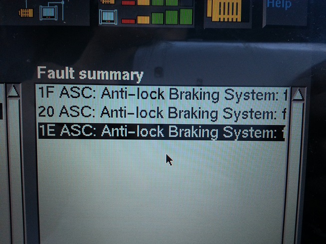

Buna ziua,
Un amic si-a cumparat un BMW e39, 320d din 2003 luna 3 avand aprins ABS si ASC. Eu avand un seria 3 e46 am zis ca probabil e un senzor de ABS defect si sa nu-si faca grij. Am pus testerul pe ea si mi-a dat 3 erori pe care nu stiu sa le interpretez, ele nestergandu-se nici macar o secunda. La prima vedere am crezut ca o fi defect modulul de ABS dar dupa putin google am dat peste asta.
1E Rear left wheel-speed sensor wiring
1F Right rear wheel-speed sensor wiring
20 Front Right wheel-speed sensor wiring
Se poate sa se fi defectat 3 senzori de ABS sau chiar modului e de vina?
PS: Nu merge nici vitezometrul si nici consumul instant. Eu stiind ca ele au legatura cu senzor spate stanga dar pe tester nu da ca defect specific sau la seria 5 e diferit fata de seria 3 unde spunea exact care dintre senzori e defect, codurile alea insemnand exact ce am gasit eu ca inseamna?
Multumesc anticipat!

pana la urma este e39..sau 320? la e39 unitatile cu 005 si 001 in coada au probleme de la caldura,trebuie sa ne dai mai multe detalii,de obicei ca sa iti dai seama trebuie sa mai faci verificari,unii cumpara un senzor si apoi il muta de pe dreapta pe stanga,daca eroarea dispare,atunci era senzorul..daca persista at e centrala de abs Edited by cata precup
