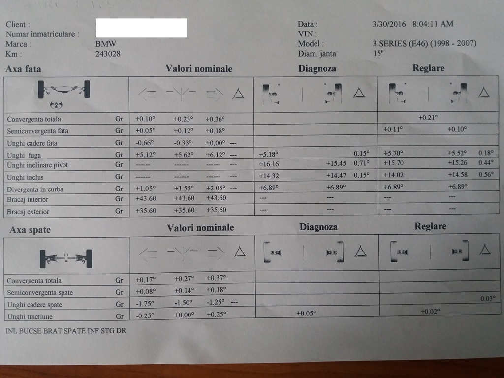

astazi am reusit sa fac in sfarsit geometria rotilor fata-spate in urma schimbarii urmatoarelor piese: brate fata, bielete directie + capete de bara si bucsele fixe pe spate (piese schimbate in urma recomandarilor celor de la service).
In urma realizarii geometriei mi s-a oferit o fisa cu toate datele doar ca eu nu prea ma pricep si as vrea o parere de la cei care se pricep la astfel de operatiuni ... cei de la service au zis ca a iesit bine dar nu prea am incredere in ei ... o parere in plus e bine venita.
Masina este un E46 320D din 1999
Fisa este atasata mai jos.
Multumesc

Ai rubrica valorile nominale minim, recomandat si maxim sunt valori date de producator , apoi ai rubrica diagnoza acolo iti apare cum aveai tu inainte de a face directie. Nu stiu de ce nu apar la toata pe fata doar semiconvergenta si spate nimic, iar rubrica reglaj e ce ajustare a facut ei pt a duce valorile din diagnoza spre nominal, ciudat daca vrei iti arat fisele mele de directie si apar mult mai multe, parerea mea e ca nu au facuto cum trebuie sau aparatura e foarte invechita
Acum poate ei au facuto bine dar softul nu e capabil sa inregistreze toate valorile, poti sa verifici si tu daca e cat de cat ok nu are voie sa scartie pe viraje mai stranse, sa fie la 90 grade cu asfaltul, deloc inclinate cum vezi prin poze la tuneri... Ca iti va toci anvelopele prematur si mai mult pe interior, la mn nu a iesit bine ceva pe spate tre sa ma uit pe fisa e peste maxim si se vede la ochi ca roata dreapta sta inclinata, cred ca planetara sh e de vina e putin mai scurta decat ce aveam original din fabrica.
