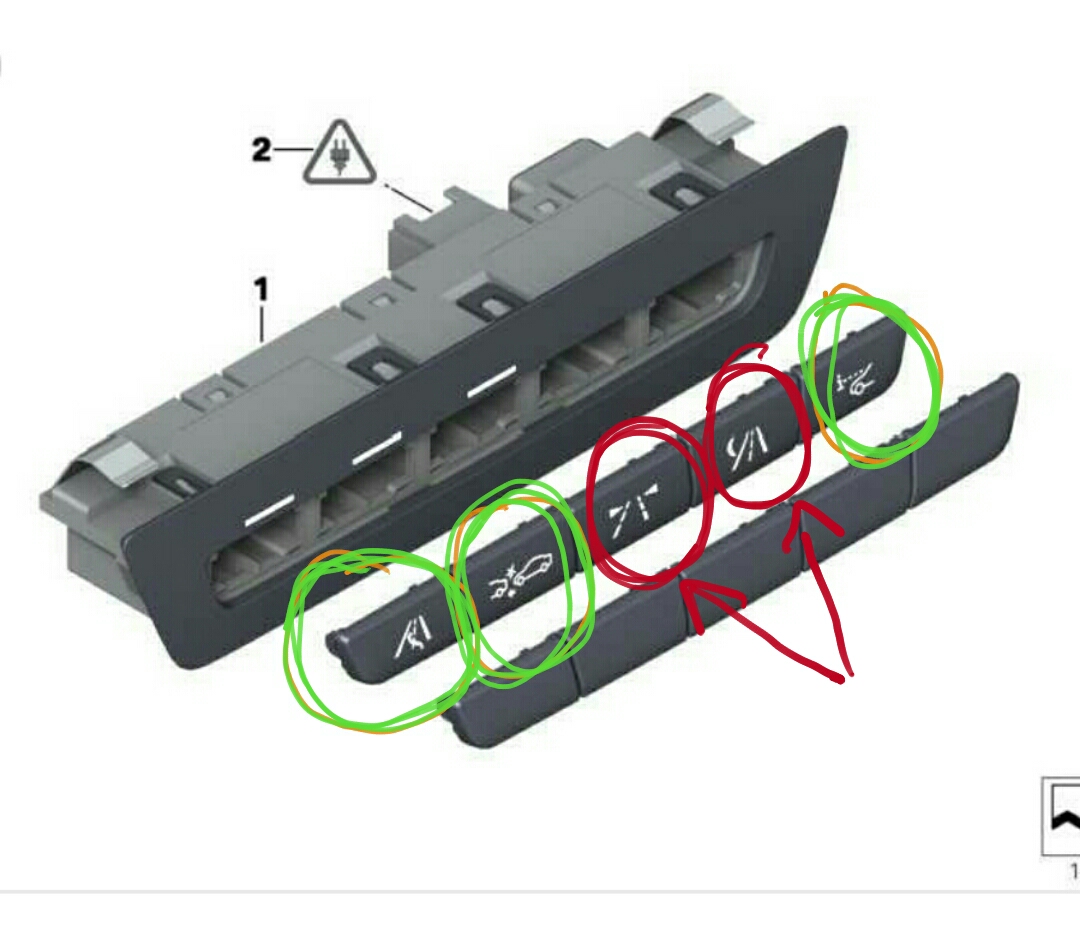

Buna. Sunt proaspat posesor de bmw f11 2011. 525d 3.0. Ma interessata sa fac acest upgrade ,credeti ca este posibil.?Daca da care ar fii costurile. Am atasat si o poza. Cele cu verde sunt deja existente. Iar cele cu rosu as vrea sa le montez
Edited by mabal_25tm
Peste 2000 euro.
