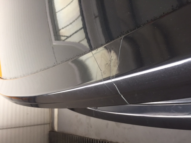

Mda...revin cu impresii dupa 8 luni de liniste.

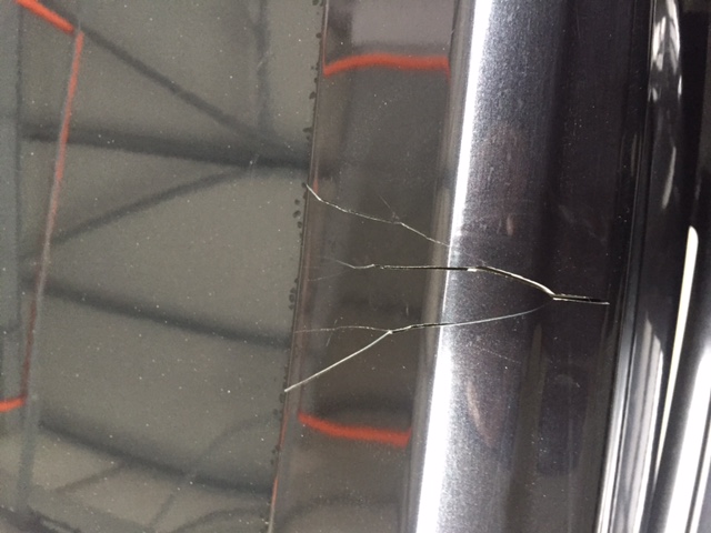

Eleronul de pe portbagaj a crapat:|. Am dat masina unui coleg la servici sa mi-o bage la spalatorie si dupa ce am bagato in atelier sa se usuce sa nu-mi inghete, ma uitam pe langa ea si am vazut crapatura...initial am crezut ca de la apa sa spart (desi este rece), dar colegul mi-a spus ca de cand a bagato era spart eleronul si credea ca stiu despre asta, sincer poate sa fie spart cred si de 5 zile de la timisoara ca doar a fost masina foarte murdara, ori sa-mi fi dat careva in parcare un pumn in el cand a vazut MH, ori a crapat pur si simplu de la vreme.
Am casco, dar va dati seama ca nu umblu la el pt asta:D, am cazut cu colegii de acord sa revopsesc toata capota spate, o sa se "umple"cu chit pentru fibra + restul etapelor care se fac cand revopsesti un element, la servici avem si un fel de "plasa"metalica cu un fel de cauciuc ca sa lipesti anumite plastice, gen bara fata-spate la masina, dar ei mi-au spus ca e foarte ok daca dau doar cu chit pentru fibra acolo. M-am hotarat de asemenea sa astup golurile alea dintre capota si eleron la margini, adica sa se vada ca si cum ar face parte din capota spate si nu pus ulterior, am vorbit cu ei daca o sa crape sau ceva, mi-au spus ca nu. O bag de luni pe caroserie si scot Furia (Opelul:D) la inainte pana miercuri sau joi cand e gata.
Lipindu-l cu mastic de parbriz fiind teapan nu cred ca ia permis sa fie flexibil la variatii mari de temperaturi, prin urmare sa strans si a crapat cred eu.In garaj 10-15 grade si afara -10 -15.
Ce parere aveti? colegul mi-a spus ca putea sa mi-l faca doar pe el sa mi-l faca cu chit sau cu plasa aia metalica si sa-l vopseasca insa am zis sa revopsesc si capota si asa il "lipesc"de capota...ma ajunge intre 250-300 lei estimez eu (platesc doar materialele si alea fara adaos).
Voi ce parere aveti? Sa mai intamplat la cineva?

Eram sigur ca si asta e un risc,eu dupa aventura aia am vopsit bara spate + portbagaj + eleron nou pe care nu l-am mai montat,sta aici in casa,am tot kitu' de sikaflex etc dar nu cred ca o sa il mai pun,nu am chef sa trec iar printr-o experienta d'asta pentru un simplu eleron. Deocamdata...sta bine vopsit pe mobila,si probabil o sa stea ceva timp acolo :))
eu zic sa nu chituiesti imbinarile.
Nu stiu cat de bine o sa iasa, tinand cont ca este foarte mult de finisat si ai toate sansele sa se vada cu valuri.
Am patit si eu la fel cu lipitul, pana am facut masina LCI si am lipit eleronul inainte, apoi vopsit portbagajul, dar fara sa chituiesc imbinarile
Acolo sta fix si in ziua de azi.
Asa am zis si prima oara insa acuma o sa incerc...am un vopsitor si niste pregatitori buni pe vopsitorie (nu ca lucrez eu acolo), o sa finiseze cat trebuie. Unde sa se vada in valuri imbinarile ca nu au unde doar daca chiar sunt probleme si te uiti foarte atent. De luni pana joi e destul timp pentru o capota ca sa iasa cum trebuie zic eu...
