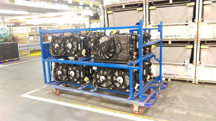

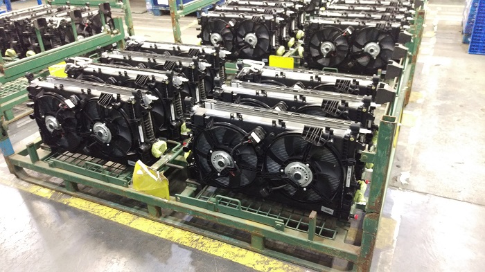

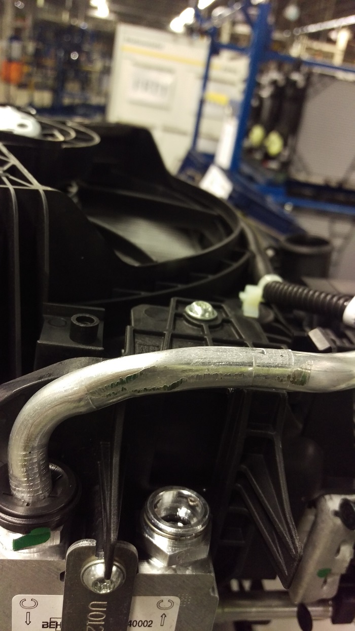

Cred ca garnitura de chiulasa trebuie inlocuita iar in ceea ce priveste presiunea pe instalatie cred ca e din cauza radiatorului.Sigur e infundat sau e prea mic si nu face racirea in parametrii optimi.Daca ai spus ca ai facut swap la motor atunci automat ar fi trebuit si un radiator mai mare(ma refer la ventilator)Am atasat 3 poze.In prima poza sunt radiatoare cu 2 ventilatoare,ceea ce si recomand la motorul tau sau in a doua poza radiator(cel din dreapta sus) cu un ventilator dar mai mare.In poza 3 este o conducta de la un radiator care,daca o ai si tu s-ar putea sa iti fie indoita,ca si cea din poza, si de aceea nu iti face racirea cum trebuie.Iti da senzatia de radiator infundat.Prin urmare ai 2 solutii.Prima ar fi cumpararea unui radiator nou.A doua solutie ar fi inlocuirea doar a partii defecte de radiator(Radiatorul e format din 4 parti).De exemplu,daca e spart condensatorul,il inlocuiesti pe ala.O sa postez maine mai multe poze cum sa demontezi radiatorul sa vezi daca e spart in interior.Operatia dureaza 5 minute o poti face si tu.
