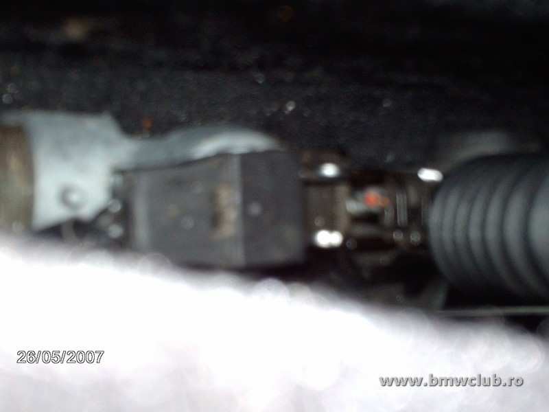

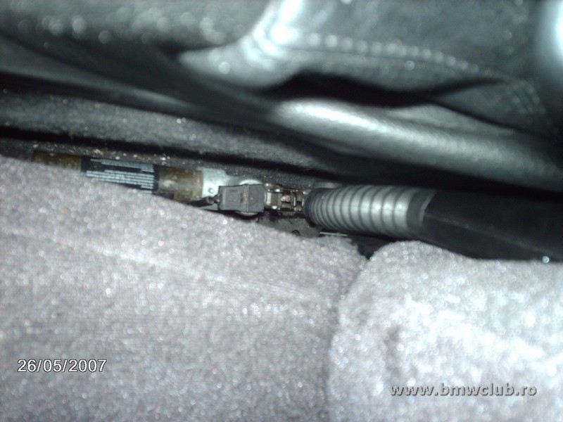

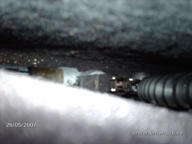

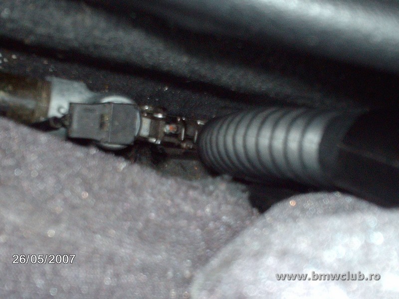

Am sa incerc sa fiu mai explicit.Din suportul de prindere al centurii pleaca un fir,care este taiat numai are mufa la capat acesta normal trebuie legat undeva nu poate fi asa din fabrica.Eu m-am mai uitat la un bmw si nu avea acel fir.Acel fir normal trebiuie sa faca contact cu centura dupa parerea mea si ma gandesc ca fostul proprietar la taiat ca nu purta centura si poate bipuia.Am citit ca asta ar putea fi si cauza pentru care sta becul de la airbag aprins.La tine este acel fir?Am sa pun o foto azi.

iata cateva foto sper sa se vada bine

iata cateva foto sper sa se vada bine.este un fir rosu si unu negru

Singurul fir important este cel de la capsa pirotehnica,cel cu mufa neagra.
Mai exista un fir care este conectat numai la masinile pentru US, care monitorizeaza daca centura este pusa sau nu.
Mergi la o testare, eu nu cred ca din cauza firului taiat sta becul de airbag aprins.

Verifica si la pasager, vezi daca este conectat undeva firul respectiv.

posibil sa fie facuta pentru US,nu stiu masina e cumparata direct din Belgia,iar la pasager nu are asa ceva.Mersi mult.Am sa merg si la tester dar daca totusi afli ceva scrie-mi te rog.
