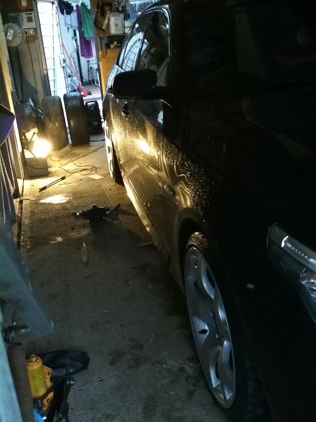

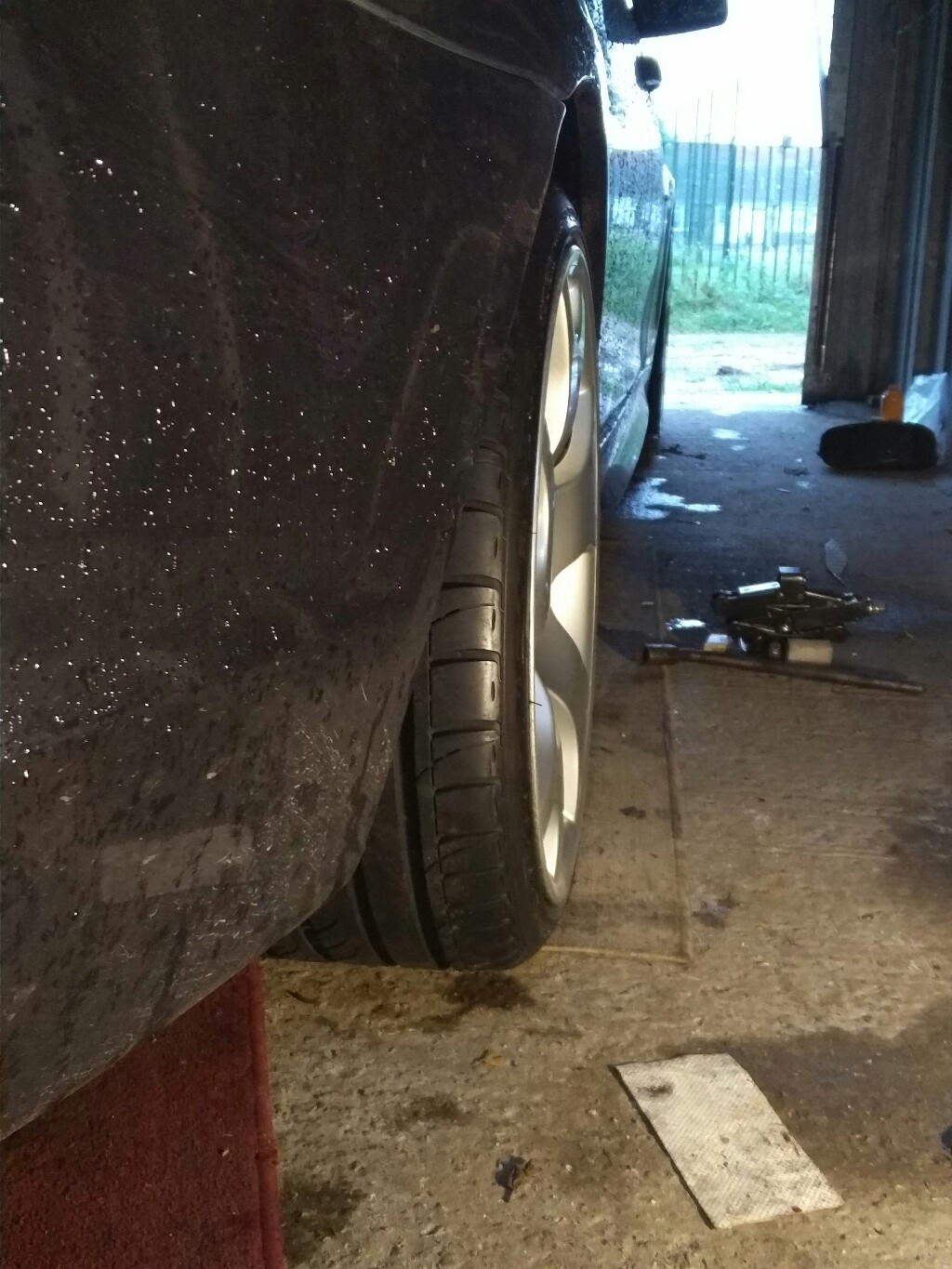

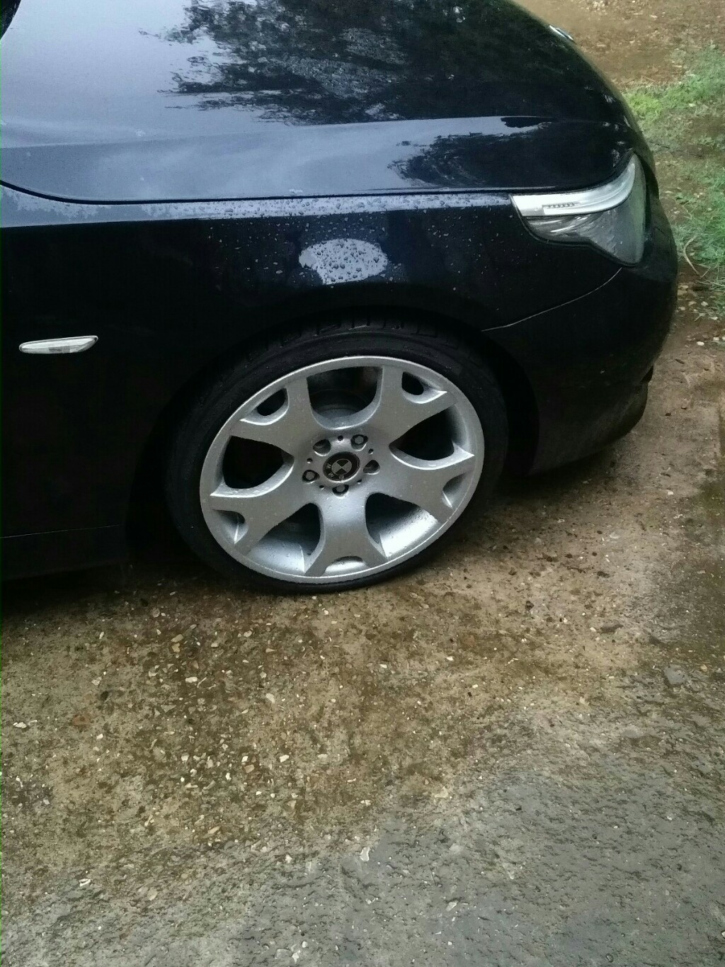

Revin. Am luat jantele asta seara. Cele de pe spate au incaput exact, a mai si ramas distanta cam de un deget intre buza jentii si telescop... Insa pe fata din start au atins pe telescop. Am incercat cu distantiere lui de 15mm insa nu a fost de ajuns. Cred ca 20mm imi trebuie. Acum problema sta in felul urmator... Pe fata o sa am distantiere si pe spate nu. Asa ca as dori ceva sfaturi despre distantiere si anume ce model, flanse, hubcentric sau mai stiu eu ce...

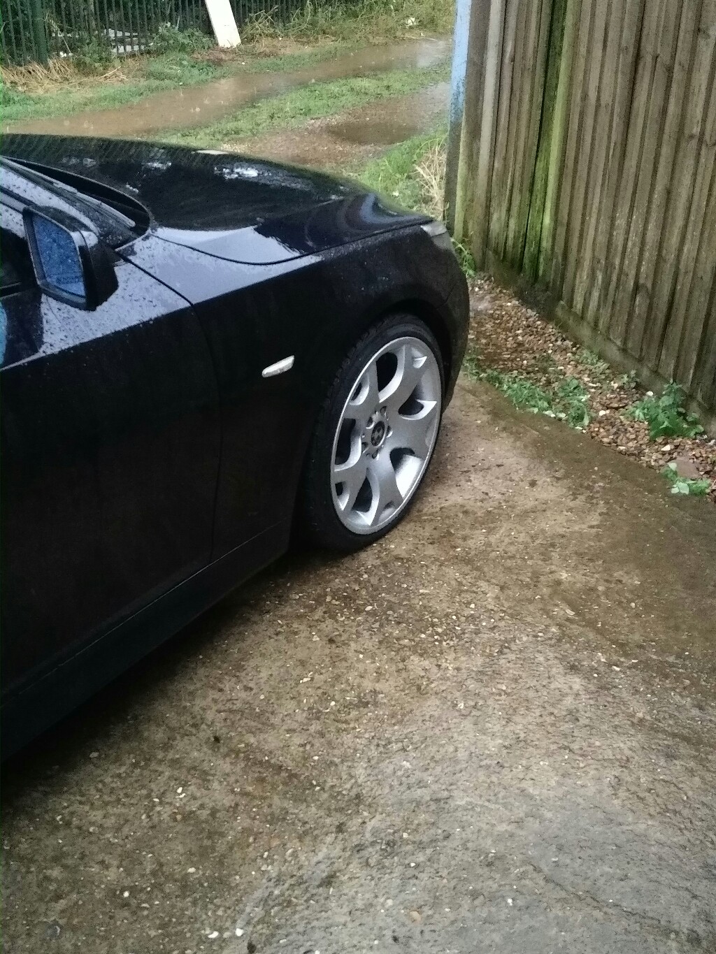

Am montat jantele pe fata cu distantiere de 30mm H&R si arata foarte bine. Distanta ramasa intre marginea jantei si telescop este destul de mica insa nu ating. Nu stiu daca rotile se mai inclina si stanga-dreapta la denivelari pentrh ca atunci ar putea atinge. Am dat comanda de inca un set pentru rotile spate. Imi puteti spune la cat sa strang prezoanele care tin distantierele pe butuc si la cat cele pentru jante cu cheia dinamometrica? Momentan jantele le am la 120nm. Edited by rroberto

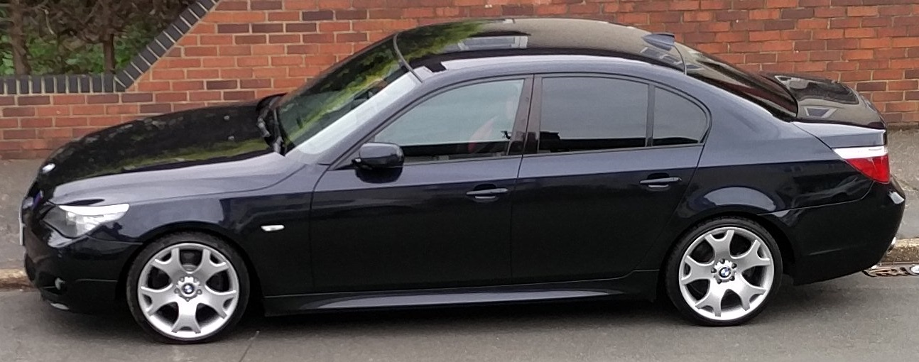

Pe spate mi se pare ca aripa este putin goala, pentru ca e60-ul are o aripa enorma pe spate. Credeti ca trebuie sa o las mai jos de spate? Si nu in ultimul rand roata este prea iesita in afara pe spate?
Ce dimensiune ai la anvelope? Mie mi se l-ar ca sunt se seria 3, probabil de accea si locul mai mare la aripa

Jantele sunt 10j pe spate cu anvelope 265 30r19 si pe fata 9j cu anvelope 235 35r19. Poate se vede prea mare golul intre aripa si anvelopa, din cauza anvelopelor spate cu garda joasa si nici nu a fost masina miscata ca sa se aseze suspensia dupa ce a fost ridicata pe cric. Eu personal, cred ca ar trebuie taiat din arcurile de pe spate putin ca sa se lase cam 2-3 cm maxim. Atunci ar arata exact cum trebuie.

Taiat In nici un caz, pune gume cat trebuie si o sa vezi ca aspectul e altfel !
Am montat totut si test.
Jantele arata foarte bine asa cum sunt, dupa ce s-a asezat suspensia arata destul de ok si acel gol intre roata si aripa este insesizabil.
