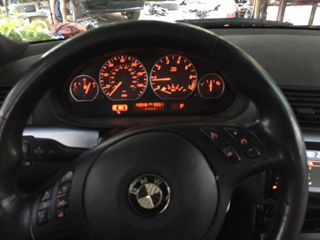

Eu zic ca merita. Exista persoane care fac conversia cu 900-1000 euro (manopera, piese, tot). Probabil o sa mai ramana de rezolvat cu: stergatoarele, consola cu frana de mana, pus butuc cheie pe partea stanga. Poti sa cauti tu bord si diverse piese, dar nu merita pentru ca oricum tot acolo ajungi ca pret. Manopera este cam 400-500 euro orice ai face.
Spor la treaba !
Am un prieten care a luat un 330 CI (2004) din Anglia si a mutat volanul la niste baieti la Buzau cu 300 Euro. Din cate stiu acum baietii is in Londra, s-au intors acolo la munca pt ca atunci erau in concediu (atunci inseamna acum 1 luna). Ce e drept i-au ramas urmatoarele: butucul de la usa a ramas pe dreapta, maneta de deschidere a capotei, frana de mana a ramas tot acolo, nu a mutat-o pe stanga langa cotiera si nu au gasit rama de la clima precum si trimul de la cutia de viteze automata pt ca i-a schimbat bordul, a ramas sa-l ia el de la dezmembrari cand il gaseste. De aratat pot spune ca arata bine, nu cunosc detalii despre cat de ok au lucrat acolo unde nu poti vedea ochiul liber.
