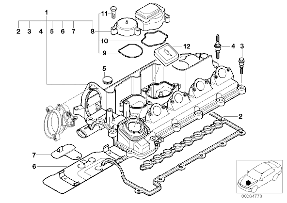

L-am comandat la un service auto din Slobozia . Este sub capacul de plastic, in partea stanga ( cum stai in fata masinii) deasupra filtrului de aer. Este o piesa din plastic de vreo 20 cm . Filtru propriu zis nu se vede.
Epurator gaze 140 ron la automobile bavaria,linga selgros baneasa, manopera nu merita se schimba ,daca ai biti si imbusuri in 20 de minute.
vorbiti de reperul 8 din poza de mai jos?
