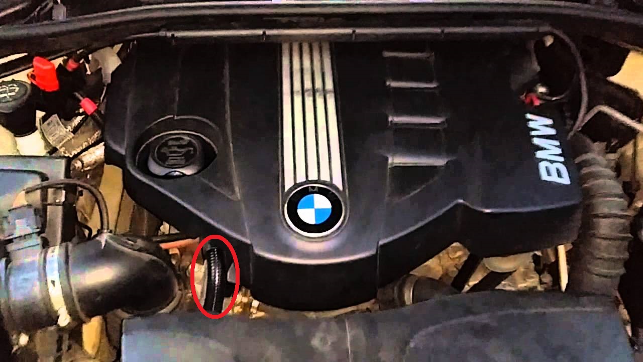

Salut...detin un E91 318D din 2010, iar pe capetele furtunului din poza atasata sunt urme de ulei. Masina se comporta normal, nu consuma ulei, nu scoate fum... ma puteti ajuta cu o idee? De ce la este furtunul respectiv? Aveti si voi ulei pe capete? si eventual un reper pentru furtun.
Multumesc!
Daca nu ma insel cred ca acel furtun vine de la epurator si se duce in tubul de admisie. Prin el trec gazele ce se acumuleaza in motor si vaporii de ulei.
Eu zic sa ridici capacul de pe motor si sa vezi daca nu cumva ai urme de ulei si pe marginea capaculul de la culbutor(tacheti).
Salut. Furtunul acela se inclocuieste. Il poti cumpara de la reprezentanta , costa undeva la 50 RON. Cred ca se numeste furtun gaze carter , asta ar trebuii sa fie codul de piesa 13717803842. Si eu l-am inlocuit la masina mea. In timp vaporii de ulei se depun pe furtun si il obtureaza. Ai putea sa ii scoti un capat afara si sa vezi cat de tare e obturat Edited by danborza
