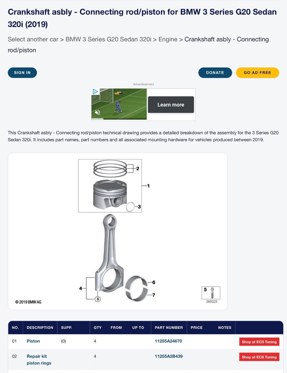

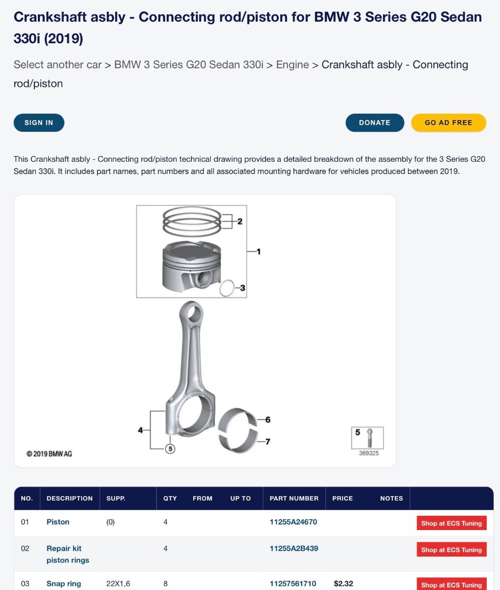

  1. @BaXXon exact ce a zis @alex230ro. sa ma pot bucura ocazional de puterea in plus.
  2. Nu e cazul de asa ceva. Masina va fi utilizata normal
  3. Cu prima parte a postarii tale sunt de acord. Insa cu a doua nu pot fi - nu inteleg ce legatura are cu ceea ce se discuta. Din moment ce am ajuns la comncluzia ca ambele motoare sunt identice, diferenta fiind facuta de soft, eu urmad sa fac softul pentru a aduce masina la valorile unui 330i (valori cu care a iesit de pe poarta fabricii), nu vad cum "ii rup fasul".
  4. @Dan_316i nu inteleg rostul postarii tale. Ce legatura are cu subiectul discutat aici?
  5. @Risti si eu am veirificat toate compentele majore si nu am gasit diferente. @alex230ro pe mine ma intereseaza in principal compresia motorului, dar toate indiciile arata catre o compresie de 10.2:1 ceea ce e un plus pentru mine - il pot face sa fie identic cu 330i cu riscuri minime (acesta fiind obiectivul meu momentan). Multumesc pentru raspunsuri tuturor.
  6. 100% sigur. Scrie in COC si am verificat si blocul motor unde e trecut B48B20B
  7. Intr-adevar daca cauti generic, raspunsul acesta o sa il primesti. Insa, din cate am dedus eu, raspunsul ala e valabil pentru motorul B48B20A de pe 320i (compresie 11-1) vs B48B20B de pe 330i (compresie 10.2-1). Motorul meu are acelasi cod ca si pe 330i. Din cate am inteles in fazele incipiente ale productiei BMW ar fi folosit aceleasi motoare pentru 320 si 330. Eu am comparat dupa coduri VIN motorul meu cu cel de pe un 330 si nu am gasit diferente la nimic - pistoane, bloc motor, turbina, admisie, radiator... toate sunt la fel. Din moment ce toate astea sunt la fel, nu vad cum ar putea fi diferita compresia intre cele 2 motoare. Dar fiindca nu sunt specialist in domeniul asta, ma gandeam ca e cineva priceput pe forum care ma poate ajuta sa lamuresc dilema asta.
  8. Cred ca nu ai citit exact ce am scris eu mai sus. Uite un exemplu de pe RealOEM - pistoanele au acelasi cod
  9. Salutare. Detin un 320i G20 din 2019 cu cod motor B48D, bloc motor B48B20B. Am facut putin research in ceea ce priveste diferentele intre motorul de pe masina mea si cel de pe 330i din aceeasi generatie si nu am gasit nicio diferenta intre ele. Am comparat inclusiv codurile pieselor pe RealOEM intre cele doua motoare si nu am gasi diferente. Ma gandeam ca poate e cineva dintre voi cu experienta in domeniu si ma poate lamuri daca exista diferente din punct de vedere mecanic sau e doar o chestie de soft. Intentionez sa ii fac stage 1 si sa o duc undeva la 260 Hp si 400-420 Nm. Multumesc pentru raspunsuri!
