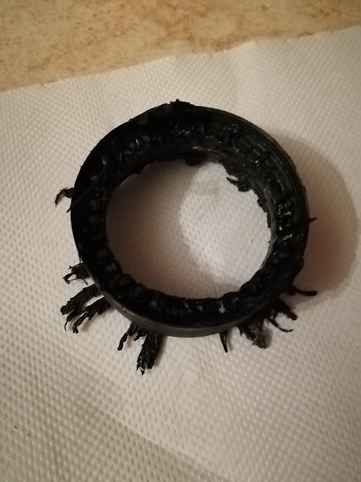

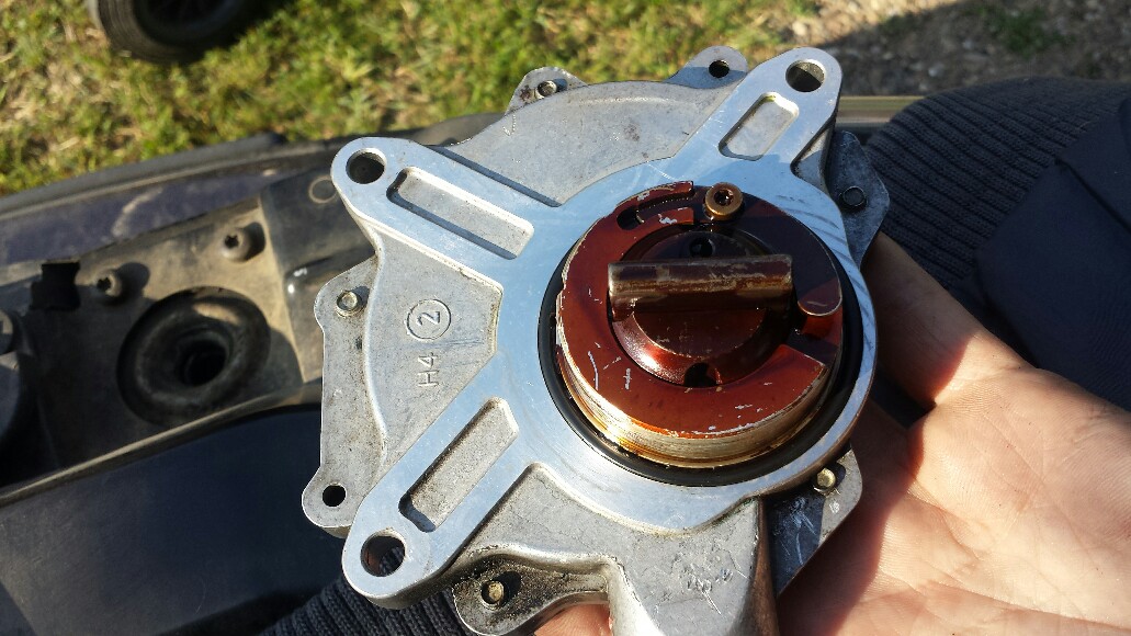

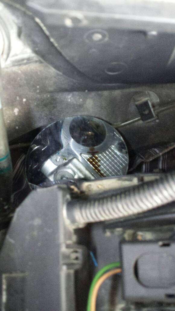

Dupa 486 injuraturi, degete chinuite si vinatai la incheieturi am reusit sa scot pompa vacum si am inlocuit garniturile cu unele noi originale.
Fumul de ulei ars de la pornire si pedala intarita de frana au disparut.
M-am folosit pentru inspiratie de un clip de pe "youtube" si de o cheie cu clicket.

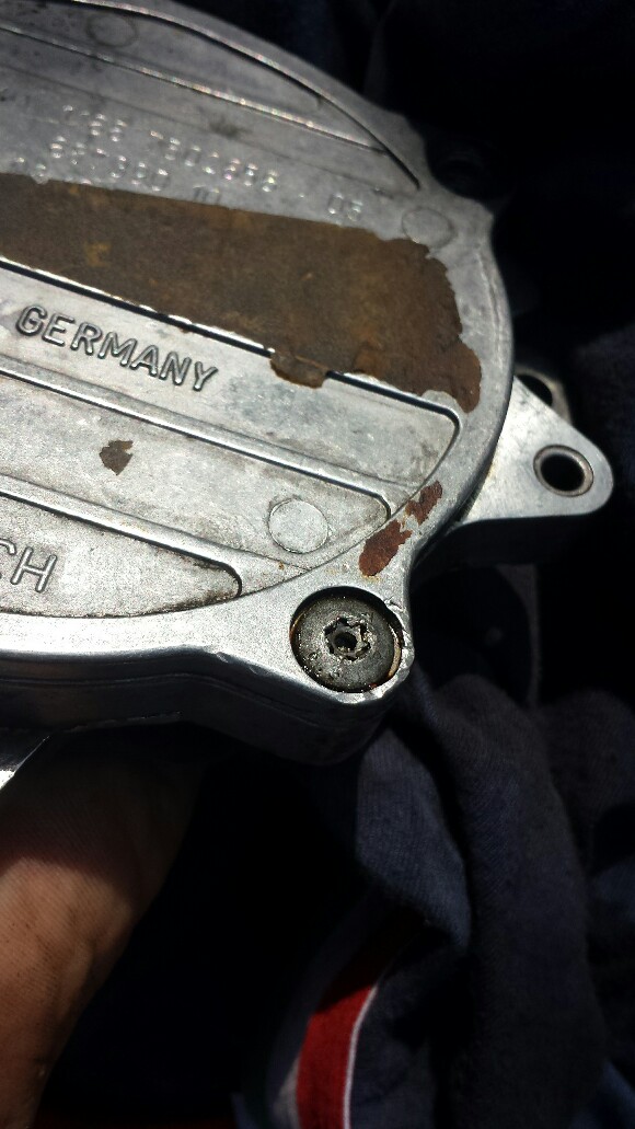

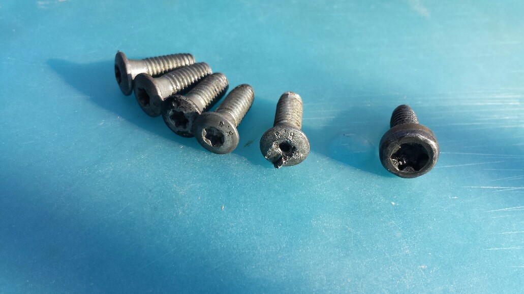

Operatiunea a avut si parti mai frustrante cand am descoperit ca unul din cele 5 suruburi avea un cap de stea rupt in el. Un "meserias" mai umblase aici inaintea mea.
Am luat cealalta masina, cu pompa in buzunar am mers in service la cumnatul meu, cu o dalta mica si ascutita am reusit sa-l scot.
L-am inlocuit cu unul cu acelas pas dar diferit la cap.

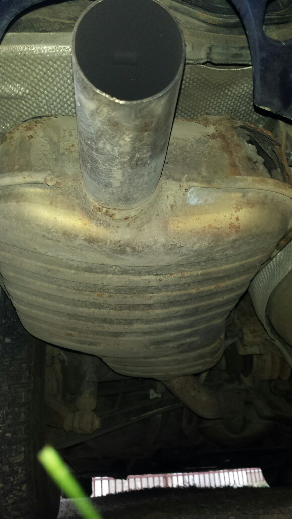

Dupa "matania" la bara din spate a masinii am constatat ca mai am o gaura de evacuare in finala. Sotia nu a sesizat nimic - citez "masina ei merge bine" .
:laugh:
Ma apuc de cautat finala. :D

- inlocuit toba finala cu una sh in stare perfecta;

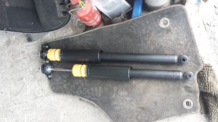

- ambele amortizoare spate, unul l-am spart cand ma intorceam de la soacramea de la țaranoaia;

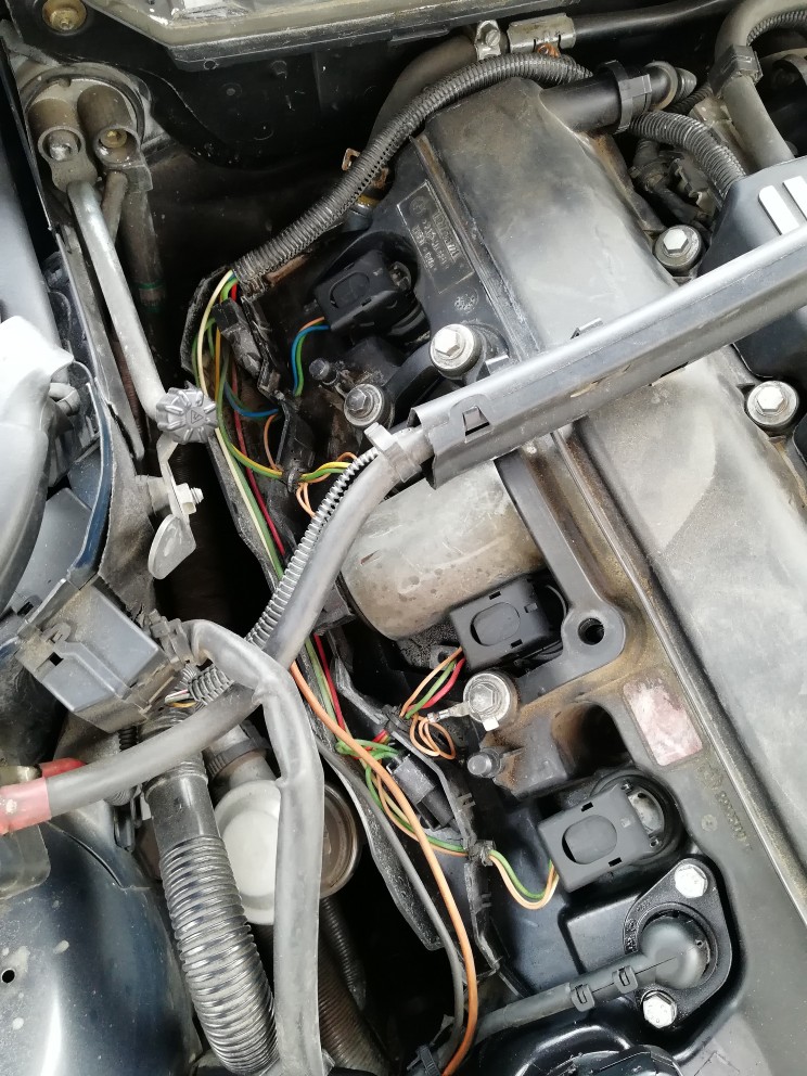

- bobina inductie la cilindrul 4 a decedat rezultand mers de diesel in trei cilindri, inlocuita cu una sh donata de cumnatul meu + una de rezerva. Aici m-am chinuit un pic nestiind ca ecu nu "vede" bobina "buna" pâna nu e stearsa eroarea - cat traim Învatam.

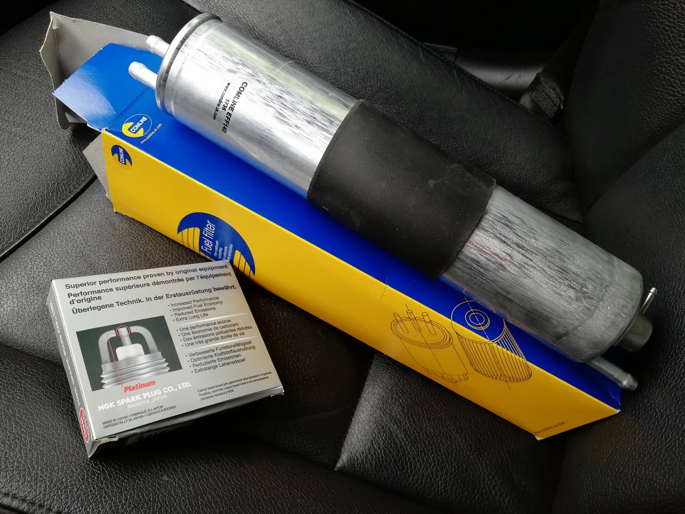

Semeringuri supape, bujii NGK platinium si filtru nou de benzina. Consumul a mai scazut pe la 12% :thumbsup:

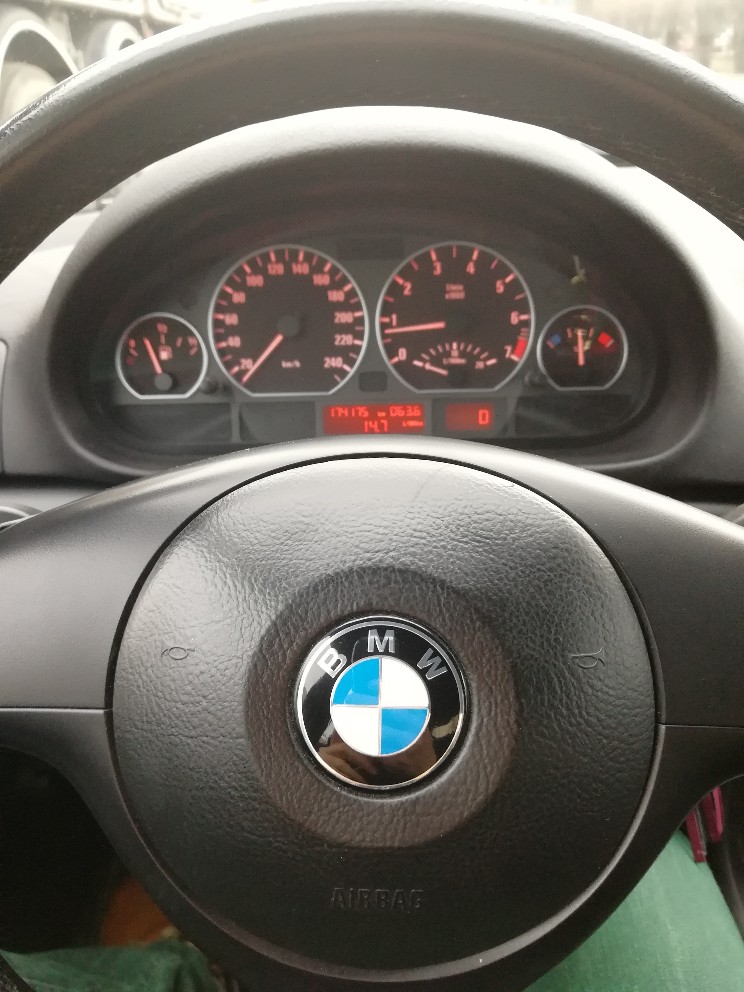

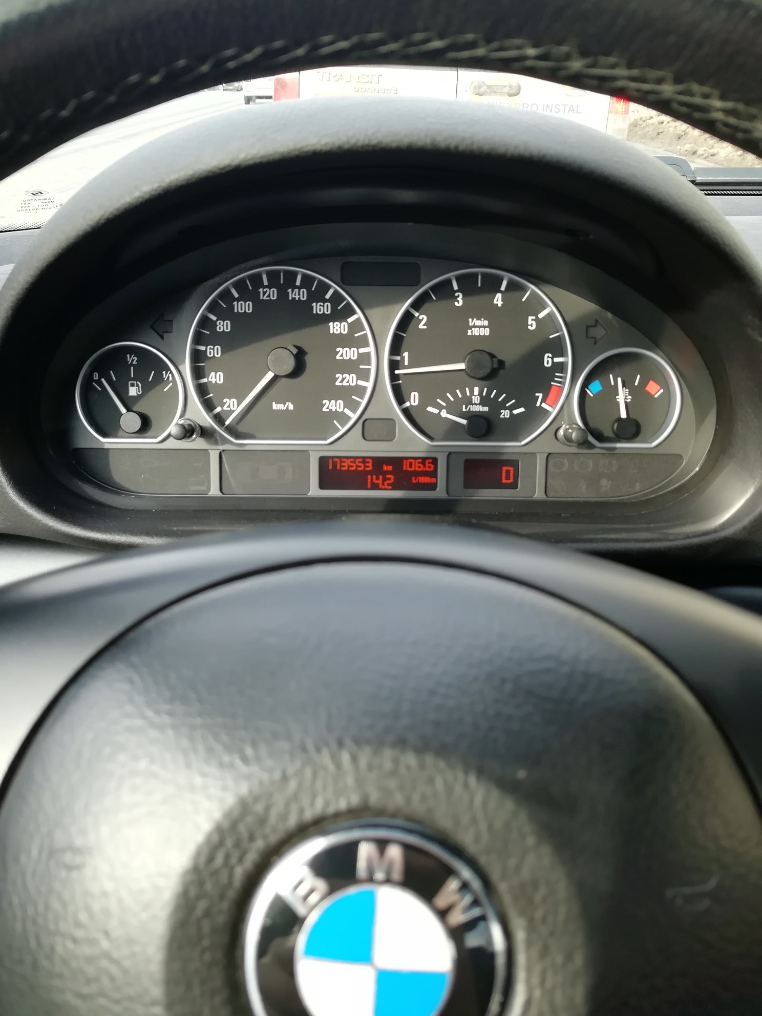

Asa arata in bord, real am facut consumul e cam 13,4%. Am mers mai mult eu cu ea, clima pornita tot timpul pe automat, distante scurte. Dupa ce o ia inapoi sotia sigur mai creste cu vreun litru :D !
A fost si mai sus :) !
Asta este consumul real al masinii. Un 318i consuma 15,5 in oras.
