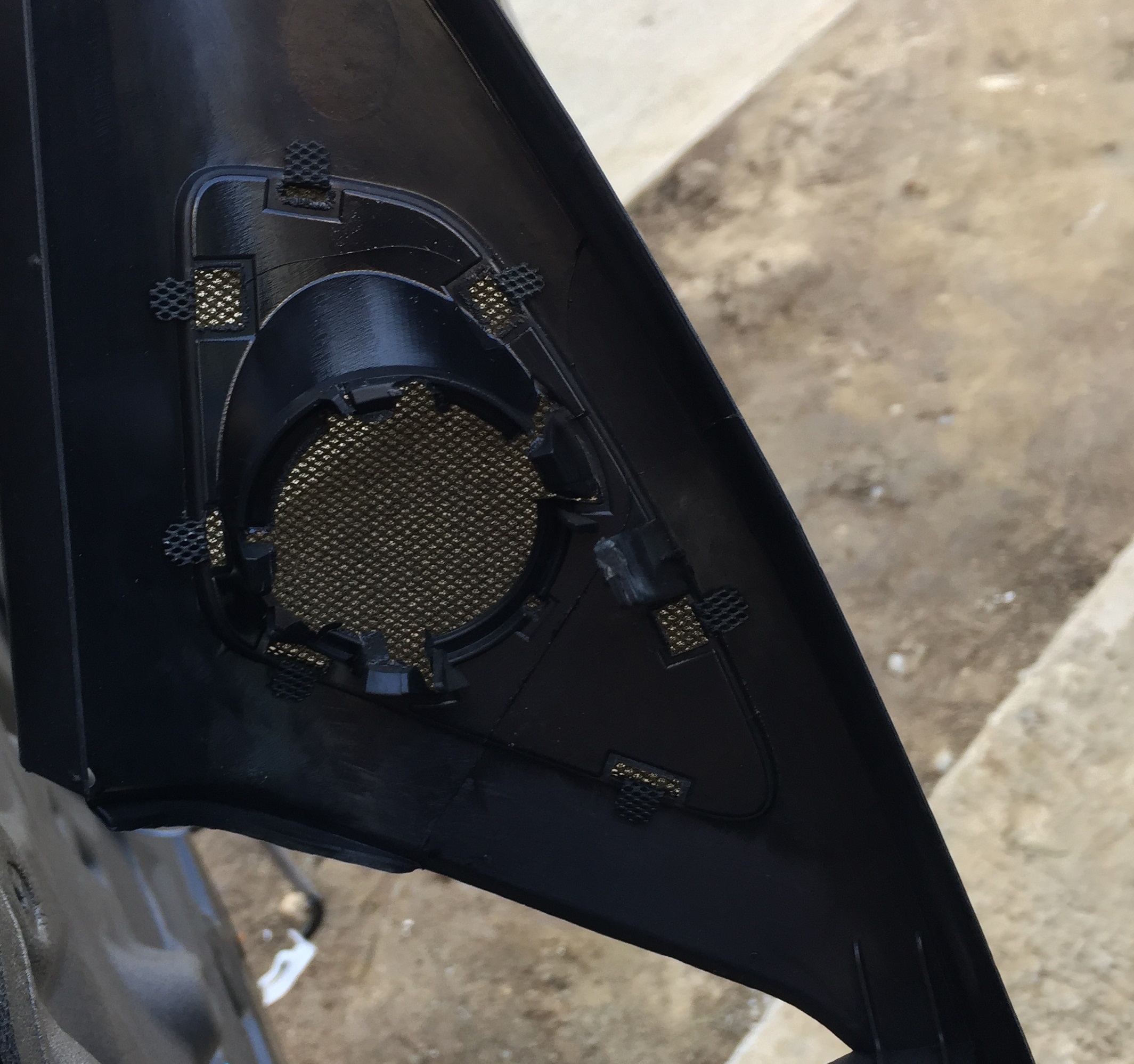

Vreau sa fac un upgrade al sistemului stereo basic de la 118i lci care suna ingrozitor, mai ales fara tweetere. Pentru inceput am luat niste tweetere de la hifi si as vrea sa le montez. Intrebarea ar fi, merg pana o sa adaug si ampliful de la hifi+boxele din usi hifi? Din ce am gasit eu informatii boxele din usi au mufa deja pt conectarea tweeterelor, dar nu stiu sigur. De asemenea, in spatele plasticului de la oglinzi, se monteaza direct tweeterul sau trebui inlocuit cu unul care sa aiba suport pt el?

pai si polistirenul ala negru din jurul tweeterului unde este ??
Era acolo, doar am facut poza fara el. Boxele din usa au o mufa cu 4 pini, din ce inteleg au deja crossover in ele si poti monta direct tweeter in ele dat fiind faptul ca 2 pini sunt liberi. La mine a mers si nu cred ca am avut hifi de fabrica, se vede in codari.

Si la masina mea e aceeasi problema: am doar un locas pentru tweetere :rolleyes: Ma intereseaza sa fac acelasi update: sa cumpar tweetere si sa le montez...
Poti detalia, te rog, cum ai procedat? Cumpar tweeterele si le montez pur si simplu sau mai trebuie facut si altceva? Multumesc
E simplu, daca ai locasul ca in poza te chinui putin pana intra tweeterul acolo, sta fix se potriveste bine acolo, el are mufa cu 2 pini care se conecteaza la boxa de pe usa de medii unde o sa vezi 4 pini si doar 2 folositi, cam atat.
