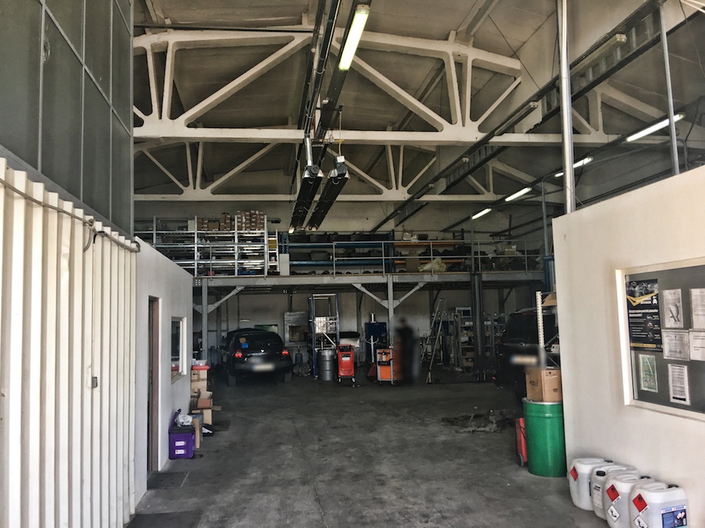

Am terminat si eu operatiunea.
In primul rand uleiul alternativ era Revenol nu Febi.
Pompa flush abea o primisera saptamana asta si inca nu venisera toate piesele la ea ca sa o foloseasca. Din pacate nu am putut sa schimbam cu flush dar au avut ei o alta improvizatie cu care bagau uleiul nou si iesea cel vechi.
In total am schimbat 9L. Prin metoda clasica, gravitationala, cursese doar 4.5L.
Baia de ulei a fost originala ZF si uleiul tot de la ZF. Am ramas putin uimit ca la baia de ulei intalesesem ca cea de la BMW ar fii putin diferita (mai multi magneti parca si mai mari), cea noua era identica cu cea scoasa de pe masina. Aceiasi magneti, aceiasi dimensiune, in aceleasi locuri (4 magneti in total).
Totul a decurs ok si masina schimba foarte bine. Si inainte schimba ok doar ca din viteza 1 in 2 simteam cand schimba, acu nu mai se simte, totul este lin :)
Ce nu au baietii este tester BMW ca sa reseteze adaptarile.
Am mai avut o mica problema de rezolvat si baietii mi-au spus ca daca nu tine de cutie nu ma pot ajuta pentru ca ei doar pe asta sunt specializati. Nota 11 pentru raspuns :) nu s-au bagat unde nu cunosc.
Eu personal ii recomand.
  • De acord! 1
si mie mi s-au parut seriosi de cand am comandat la ei kit-ul de revizie cutie.
si preturi foarte bune.
Da, si au un fel de depozit deasupra service-ului unde au cam toate piesele pentru cutii si am vazut ca au si cutii de viteze.
Aveau in curte toate tipurile de masini, de la masini "normale" pana la "de lux"
