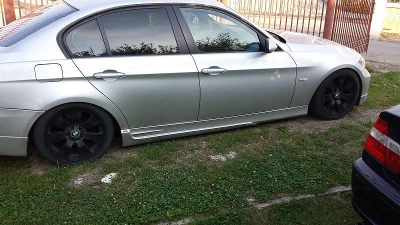

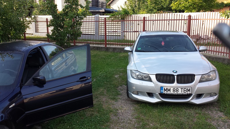

Pe data de 15 iulie, dupa vanzarea Skodei pe care o aveam, m-am gandit sa-i iau e46-lui un frate sub forma unui e90. In afara de ce da vin-ul, are jante pe 17, nu stiu ce style sunt, distantiere, kit exterior Ac Schnitzer e90, evacuare dubla - are iesire din toba pentru cea din dreapta, statie Twister F6 380, suspensie sport megajoasa care a si zburat fiind inlocuita cu una stock, totul nou fiindca circul pe un drum mai denivelat pina acasa de aprox 2km.
Fotografii am sa incarc dupa ce intru pe forum de pe telefon ca pe PC nu am.

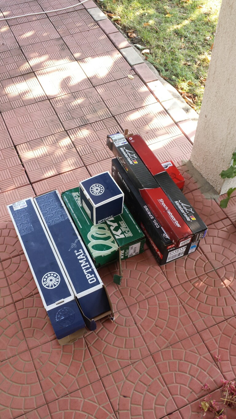

-arcuri fata Kamoka;
-arcuri spate Kayaba;
-amortizoare fata Optimal;
-amortizoare spate Meisterteile;
-flanse amortizoare fata cu rulmenti Optimal;
-flanse + protectii amortizor spate Sachs;
-bielete fata st+dr alea care vin pe amortizor nu mai stiu ce brand erau;

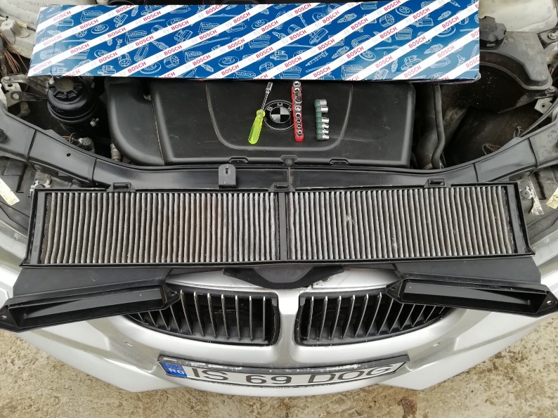

- filtru habitaclu carbon activ Bosch;

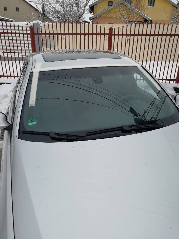

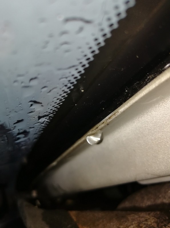

- relipit parbrizul, avea un por in partea de sus cam la jumatatea parasolarului;

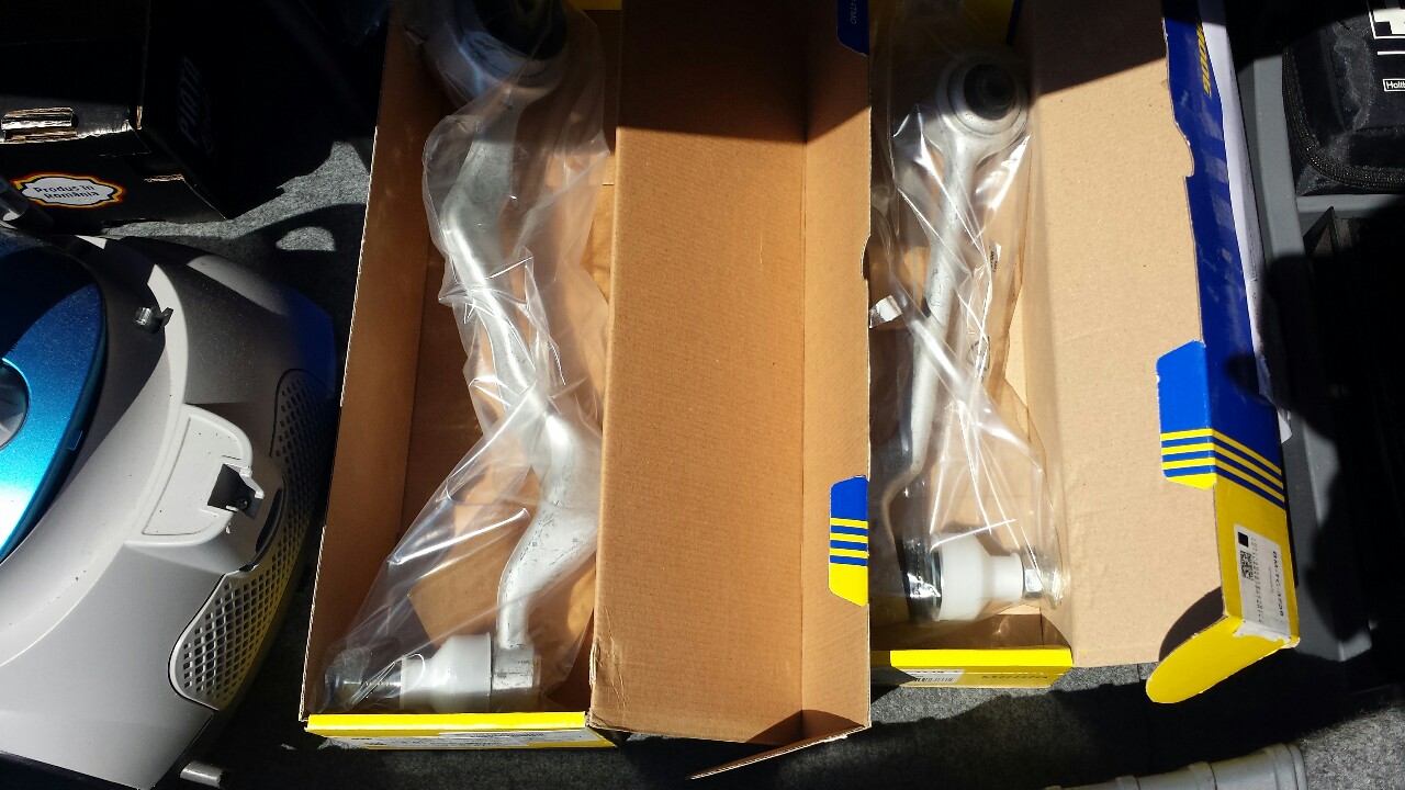

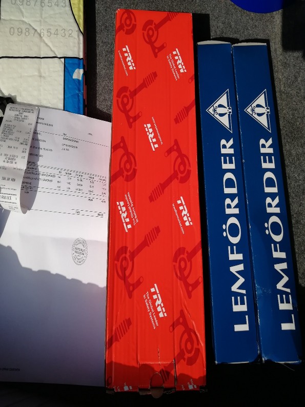

- cumparat brat inferior fata stanga TRW si bielete bara antiruliu st/dr Lemforder, inca sunt in portbagaj;

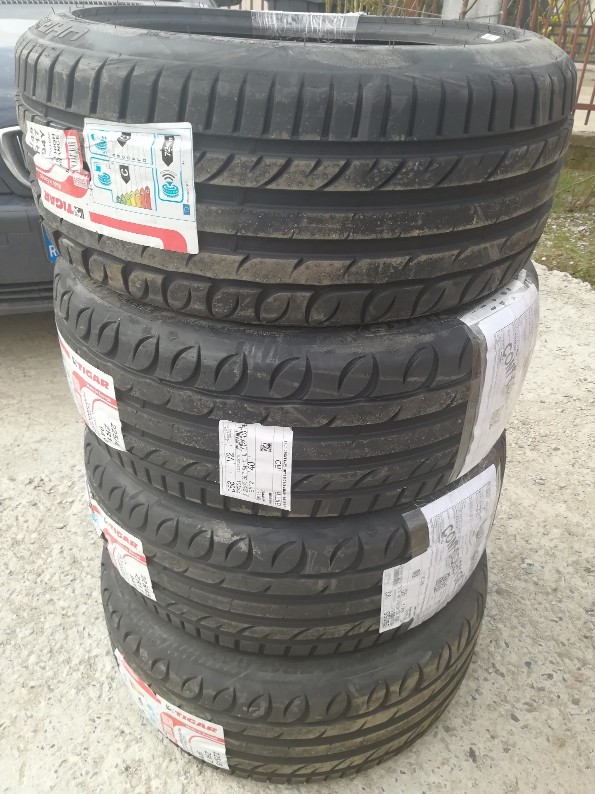

- cauciucuri de vara noi de sarac, pe 17.

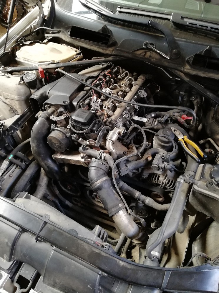

De la ultima postare:
-odata cu opincile noi,am facut reglaj la unghiuri;

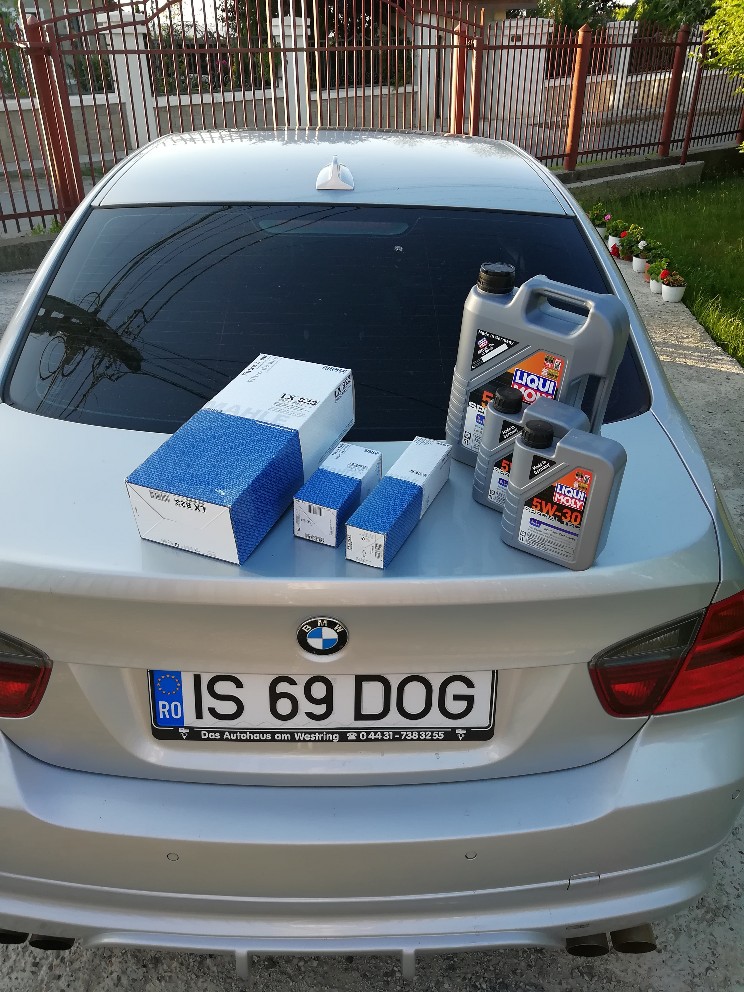

- la 290k ulei Liqui Moly 5w30LL, filtre aer, combustibil si ulei Mahle;
Dupa vreo 600km:

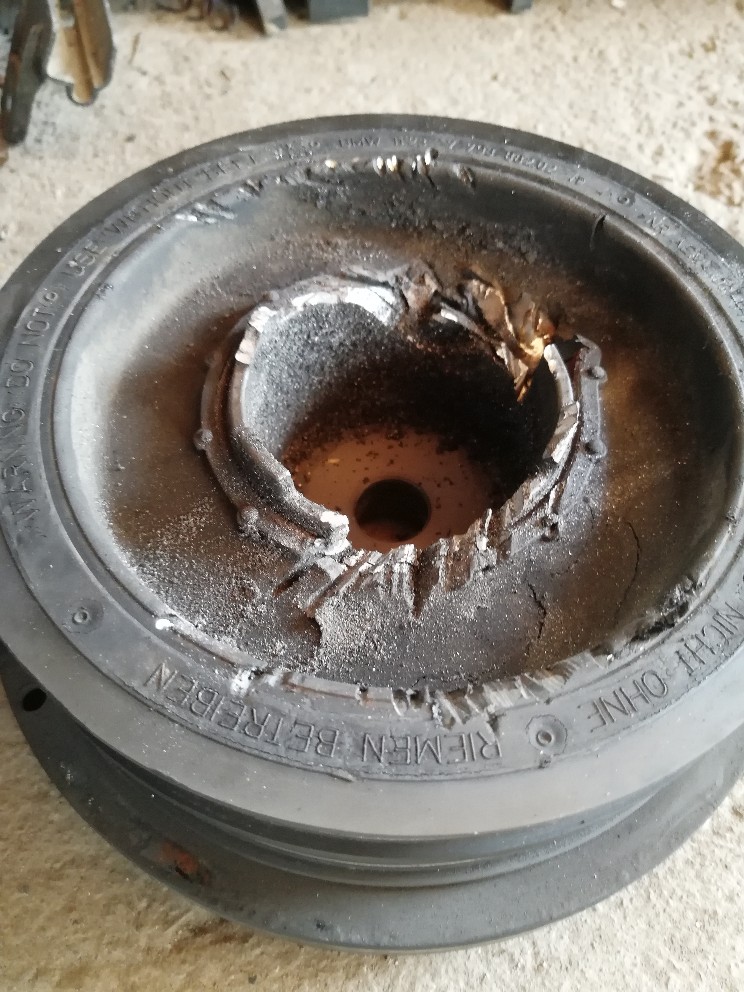

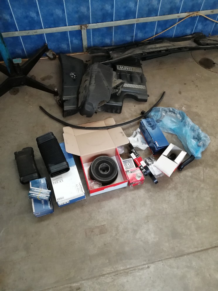

-fulie vibrochen sh originala;
-rola cu intinzator Gates, rola ghidare optimal;
-curea mica si curea mare ambele Gates;
-filtru epurator gaze Vaico;
-garnitura pompa vacum Bmw oem;
-termostat mic Behr;
-furtun sistem racire motor cu aerisitor sh, al meu rupsese un roman aerisitorul si pusese un buboi de poxipol;

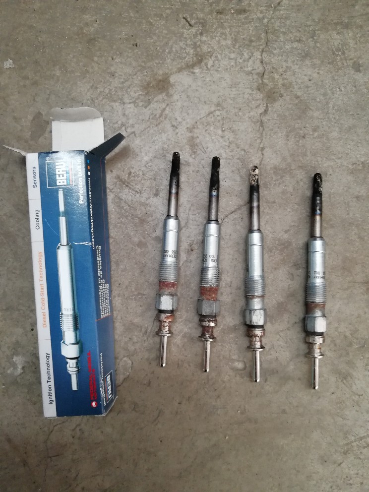

-anulat clapete admisie si montat dopuri de "haluminiu" de la un baiat din Bistrita;
-bujii incandescente Beru si releu nou Beru;
-inlocuit furtune vacuum si retururi motorina de sub galerie ca pareau scoapte;
-inlocuit garnitura aia de cauciuc de pe admisia de aer care vine direct pe turbo Bmw oem;
-schimbat si furtunul de legatura, ala inainte de filtrul de aer la motor fiindca era scopt cu unul original.
Scuze de post consecutiv dar sunt limitat la 1000kb la imagini.
Mai jos imagine cu fulia veche dupa extragere :)!
