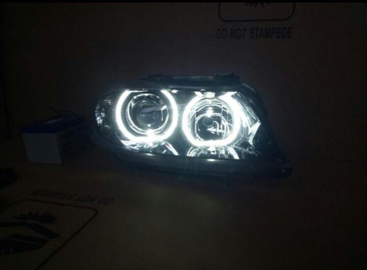

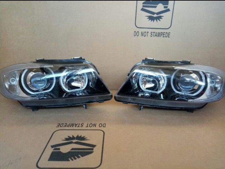

Buna seara,
Detin un bmw e90 din 2006 si am faruri normale fara lupa sa angel eyes. Unele originale cu lupa si angel sunt greu de gasit si destul de scumpe, in sa am gasit ceva aftermarket destul de ok la pret ( o sa atasez cateva poze mai jos ). A pus cineva asa ceva pe masina ? Renteaza mai bine sa le modific pe ale mele sa pun lupa si angel ? Astept raspuns de la cei care au facut operatiunea aceasta la masina .
Cei care o sa inceapa cu comentarii de genul "ca asa e romanul isi cumpara bmw si nu are bani de faruri originale "sau alte comentarii sunt rugati sa se abtina. Pur si simplu vreau doar angel(imi place cum se vede) nu ma intereseaza neaparat xenon, iar ca sa dau 1000 euro pt unele originale mi se pare putin cam mult.

Stiu ca gusturile nu se discuta, dar sunt urate cu spume.
iti dau dreptate , daca nu avea ledul deasupra era bestial, dar pe deoparte sunt ieftine la banii astia......
