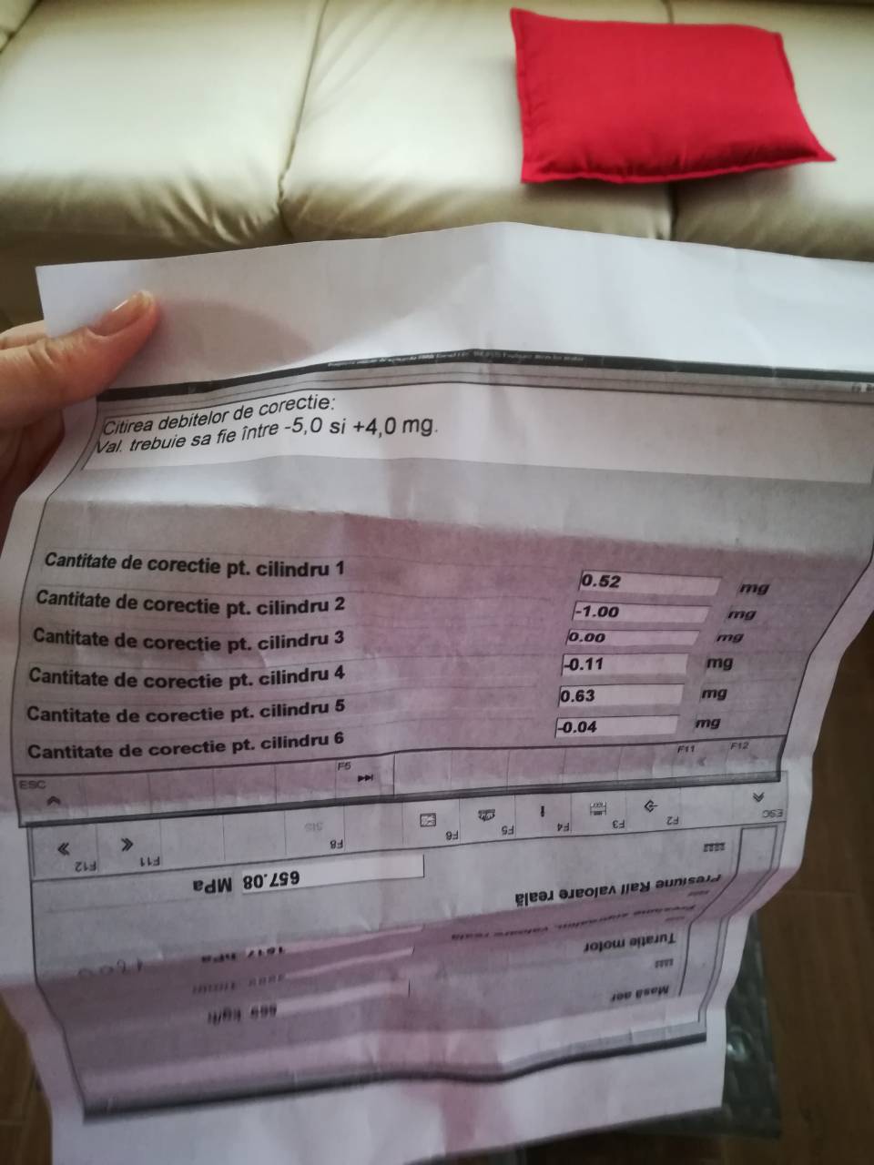

am bagat 5w40,fumul tot asa a ramas,mai trebuie sa schimb filtrul epurator sa vad daca e vreo diferenta
