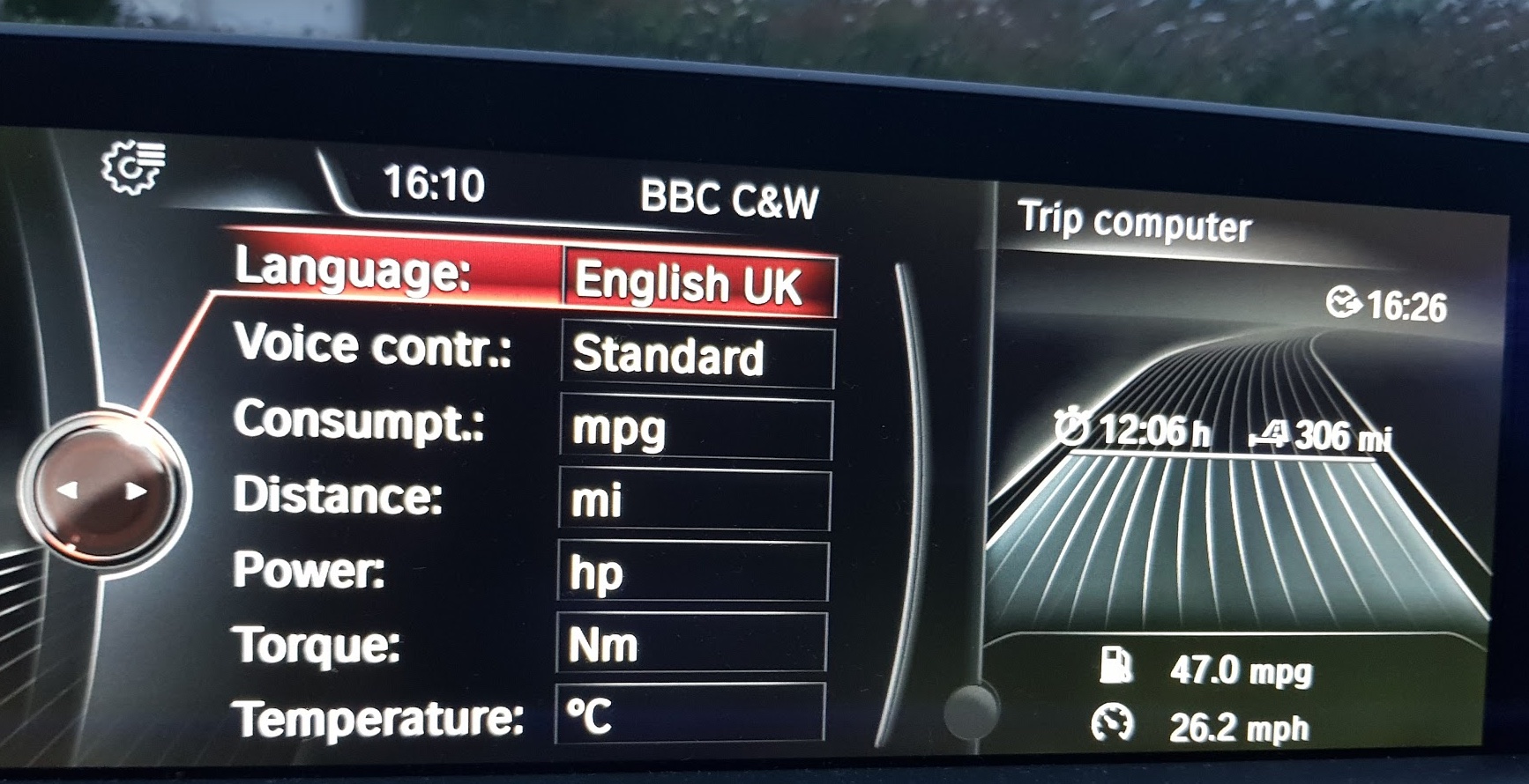

Ceasurile - mi-a schimbat din meniu tipul de la BMW in mile viteza si kilometrajul. Eu nu gasisem setarea asta. E suficent pentru ca masina sa fie compatibila cu legislatia de aici.

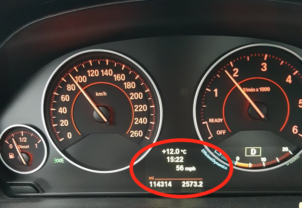

Am atasat si pozele.
De unde schimbati ==>Settings==>Language/Units
