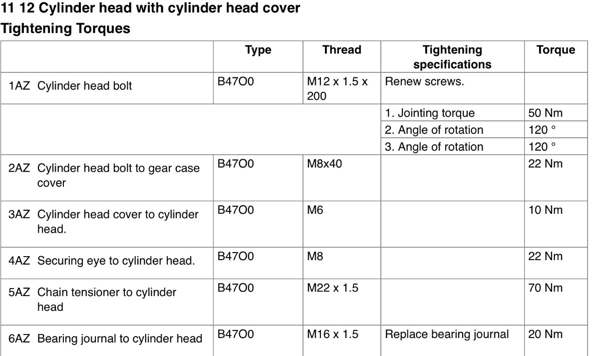

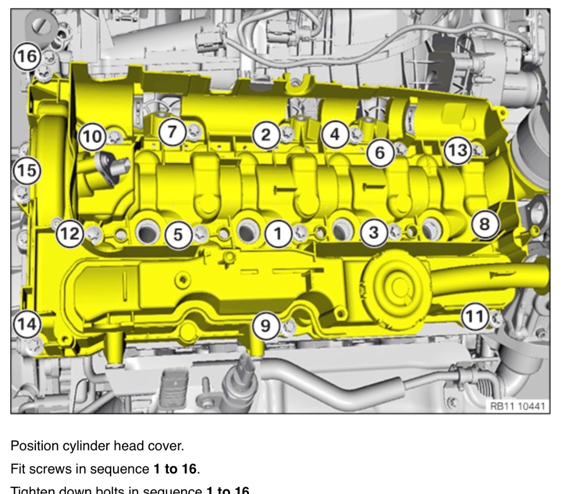

Va salut. Ce cuplu se foloseste la  strangerea capacului culbutori bmw f30 motor b47?
