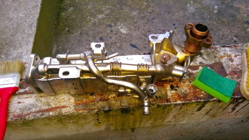

Ce solvent ai folosit ?
PS: Au iesit foarte curate ...
Prima data am bagat http://www.automoly.ro/cumpara/solutie-curatare-admisie-motoare-diesel-egr-liqui-moly-5168-400ml-1566 si am bagat de vre-o 3 ori timp de o ora si nu mi-a placut cum sa curatat.
Iar dupa aceea m-am enervat si am pus apa fierbinte cu Ariel si a iesit perfect. Arielul curata foarte bine uleiul intarit :rolleyes: Lasat la inmuiat, schimbat iar apa curata cu ariel si repetat de 4-5 ori.
De curatat, iti garantez ca a iesit ca nou.
Si uite si spartura in racitor si repararea ei. Daca te uiti atent in prima poza se vad fisurile pe racordul tevii.
De aceea simtim gaze arse in masina, de la spartura racitorului de gaze.
He he ... Si eu am folosit ceva solutie de la Liqui Moly si tot asa nu mi-a placut cum a iesit , dupa am inceput sa adaug si ceva benzina si a iesit ok ... nu chiar asa de bine ca si la tine (racitorul zici ca e nou) dar au iesit 90% curate.
Pe viitor o sa incer si eu metoda cu apa fiarta si ceva detergent.
PS: In acelasi loc au cedat conductele si la Mercedes , doar ca pe la 300.000km
PS2: acuma sa ne zici si cu ce untura ai dat pe conductele alea de s-au lipit :D Banuiesc ca nu s-au rupt de tot , doar au crapat...

La mine pe la 225.000km. Si da, nu erau rupte de tot, doar pe jumatate.
http://www.stop.ro/shop/produs/silicon-etansare-victor-reinz-70ml- Acum sa vad cat tine, are doar 6 luni si am facut vre-o 18.000 km.si inca este bine. Oricum din ce am vazut si studiat problema, merge mai bine cositorita.
