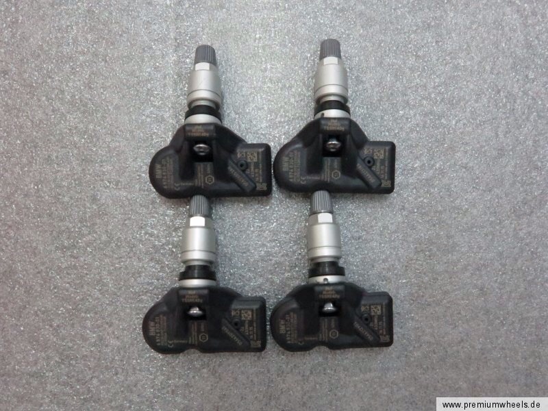

Salutare, daca se cumpara senzori de presiune noi (am vazut pe epiesa.ro senzori marca Huf BMW la ~220 lei bucata)dupa montare pe roata acestia vor fi recunoscuti de la sine de masina prin "reset" din iDrive sau trebuiesc programati.
Am vazut mai multe variante, unii spun ca ii vede masina automat, altii spun ca trebuiesc programati, deoarece masina tine minte doar 4 senzori(cei originali pe care i-a avut) si in cazul in care pui alte roti cu alti senzori acestia trebuiesc scrisi in memoria masinii.
Multumesc.
Sunt vazuti prin reset doar cei originali , compatibili cu tipul masinii! Asa am facut si eu! Doar daca sunt aftermarket , trebuie programati!
Adica cei din poza nu sunt originali? Tu ce model de senzori ai luat?
Multumesc.
