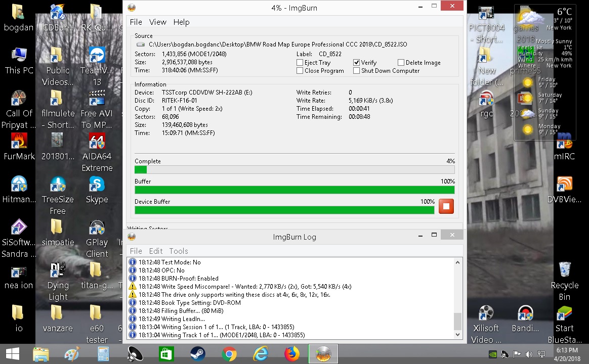

Sfat- scrieti cu imgburn la viteza cat mai mica (2x) si nu va zgarciti, cumparati un dvd de calitate. (va sta minim un an in masina dvs)

Am o problema cu DVD-ul. Vorbesc de DVD+R Verbatim 16X, scris cu Imgburn. Am vrut sa scriu cu 2X dar din pacate DVD-ul nu accepta decat cu 8X. Drept urmare il "citeste" foarte greu masina si in cateva zile nu mai este recunoscut... Lentila DVD-ului din masina am curatat-o, versiunea 2016 merge perfect (DVD+R 8X, scris la 2X). Nu stiu ce DVD s-ar potrivi, ma gandeam la DVD-RW/+RW ce au viteza de scriere mai mica. Pareri?

Dvd verbatim -r scris la 2x

Am reusit sa scriu la 2X. Problema este de la unitatea de scriere, fiind noua accepta doar 8X,16X in Imgburn, chiar daca DVD-ul este 1X-16X. Pe o unitate mai veche a mers...

mie unitatea optica mai jos de 4x nu mi l-a scris cu imgburn.Eu i-am dat 2x dar a facut tot ce a vrut ea si a scris cu 4x.Dar unitatea ccc vad ca il citeste si scris la 4x.Doamne ajuta
