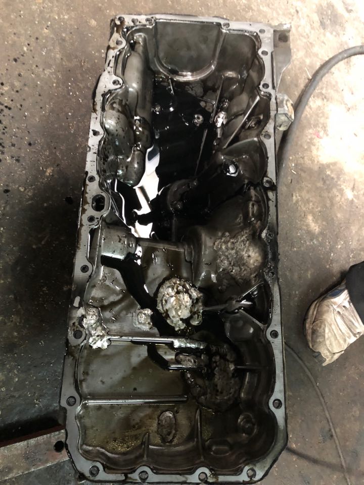

Salut baieti!

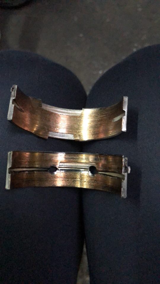

Am schimbat baia de ulei ,avea doar 6 gauri sudateπŸ˜‚πŸ˜‚πŸ˜‚πŸ˜‚ si spanul era de la cuzineti !!!
Doar un cuzinet era bolnav ,cel din fata restul erau okiπŸ™‚
O sa atasez cateva poze sa vedeti si voi!!
Va multumesc mult pentru suport tuturor!
Mii de scz daca am deranjat pe cineva!

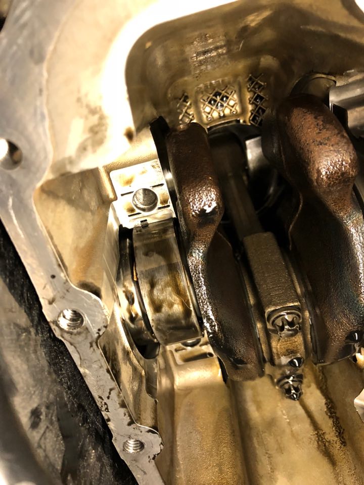

din cate mi-au spus mecanici a fost presiune de ulei ceva de genu....si biela a fost iesita prin baia de ulei a ramas fara ulei si a fost afectat cuzineti ....cel putin asa parea la fata locului ,cand au deschis motorul.
catalin cred ca daa, doar tratare ....nu am vrut sa deschid tot motorul si sa ma complic mi-au spus mecanici normal af fi sa demontam motorul sa verificam vibrochenul sa nu fie ovalizat etc ,eu am zis sa verificam doar cuzineti si ce este rau sa schimbam dar nu doresc sa demontez tot motorul fiind vb si de bani si de timp,complicati ....

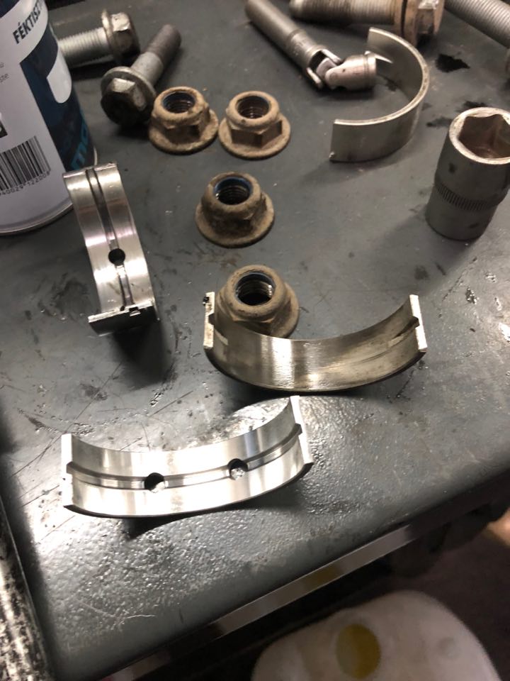

am schimbat doar la unul restul erau oki ...cel putin pistonul 1 cel afectat,pistonul 2si3 cand am verificat erau oki dar totusi am pus cuzineti noi restul nu am mai verificat!am atasat cateva poze.

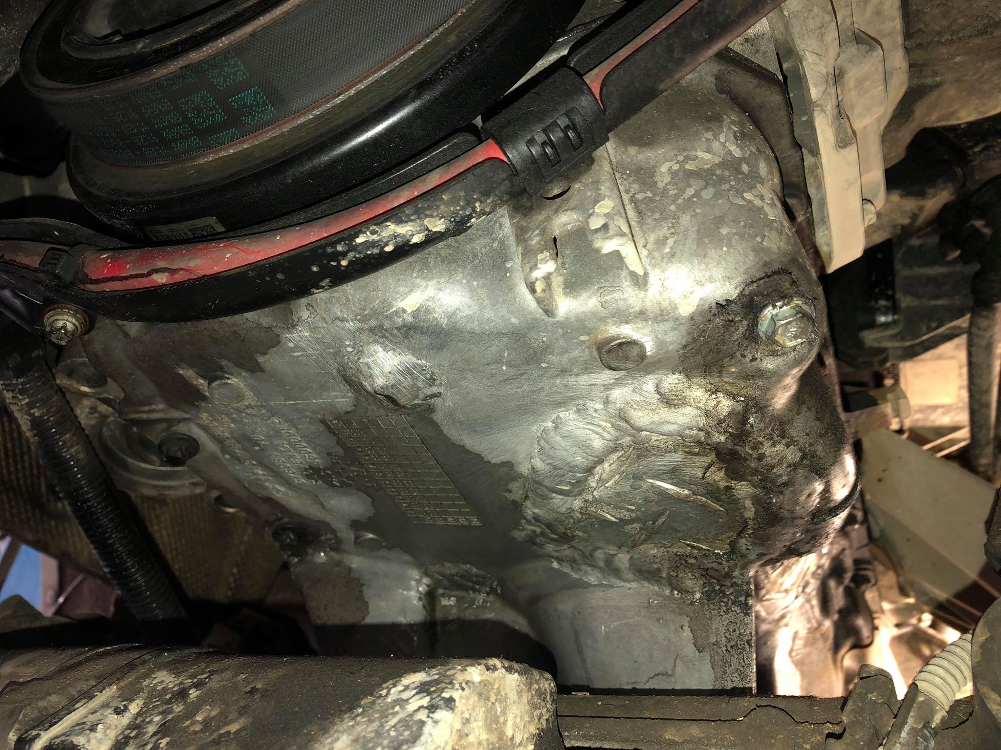

Nu face prost omu Adrian, baia mea de pe motorul meu refacut este sudata, nu in halul ala, am sudat-o si eu deoarece a trebuit sa montez motorul si nu aveam timp sa o comand si sa-mi si ajunga a doua zi (era si weekend), o gasisem la tg jiu la 200 lei, am sudat-o deoarece surubul de la pinionul de la pompa de ulei cand s-a desfacut mi-a "forat" in baie si mi-a plesnit, poate ceva de genu a avut si colegul si nu a mai stat dupa sa schimbe baia pentru ca e de munca sa o schimbi, dar la cum este a lui era nevoie neaparat doar sa o schimbi, nu sa o repari.

Pai si cum naiba?? AI schimbat cuzinetii si ai lasat arborele cu uzura pe el sau nu am inteles eu bine?
Cum era pistonul 1 afectat? te referi la biela cu pistonul 1? si l-ai lasat asa presupun atunci daca nu ai luat alta biela noua??
Β
Din moment ce deja ai uzura, daca ai schimbat doar jumatate din problema, iar jumatatea cealalta este uzata nu ai facut nimic, cuzinetii nu trebuie sa fie aurii gen cum era si spanul, eu nu am auzit si nu am vazut niciodata, trebuie sa fie ca cei noi.
Culoarea presupun ca asa o fi la toti cuzineti in interior πŸ€”πŸ€” probabil ca tot aliajul acela alb sa dus draq in timp, si cel mai probabil este culoarea galbuie undeva la mijloc!!
Biela de la pistonul 1 a fost bolnava ,mecanici cred ca biela a iesit prin baie deoarece biela nr 2 avea alta culoare fata de celelalte,se presupune ca au schimbat-o dar nu s-a uitat si nu cred ca a verificat si biela nr 1 unde sa agravat...presupun ca au crezut ca doar biela nr2 iesita prin baie este problema au remediat-o si restul a fost lasata in voia sortii!
Biela nu trebuia schimbatĂŁ/e pentru ca erau in stare perfecta ,eu am spus sa le schimb dar mecanicul mi-a spus ca nu necesita deoarece nu este cazul!!
Si despre vibrochen sincer sa fiu cu voi nu stiu daca este stricat pentru ca nu l-am verificat !!!presupun ca stiti cu toti sa verifici vibrochenul trebui demontat tot motorul,si nu am acceptat asta!
Baia de ulei da este sudata o tabla din inox ceva de genul ...si intradevar este o tiganie de mai mare frumusetea!πŸ˜‚πŸ˜‚πŸ˜‚ nu stiu exact unde a fost sudata in belgia sau romania ,parerea mea romania ca este treaba de roman πŸ˜‚πŸ˜‚πŸ˜‚πŸ˜‚
