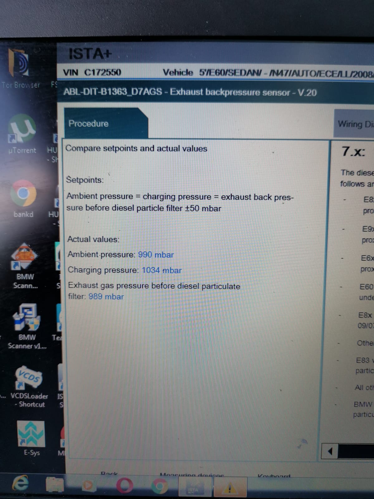

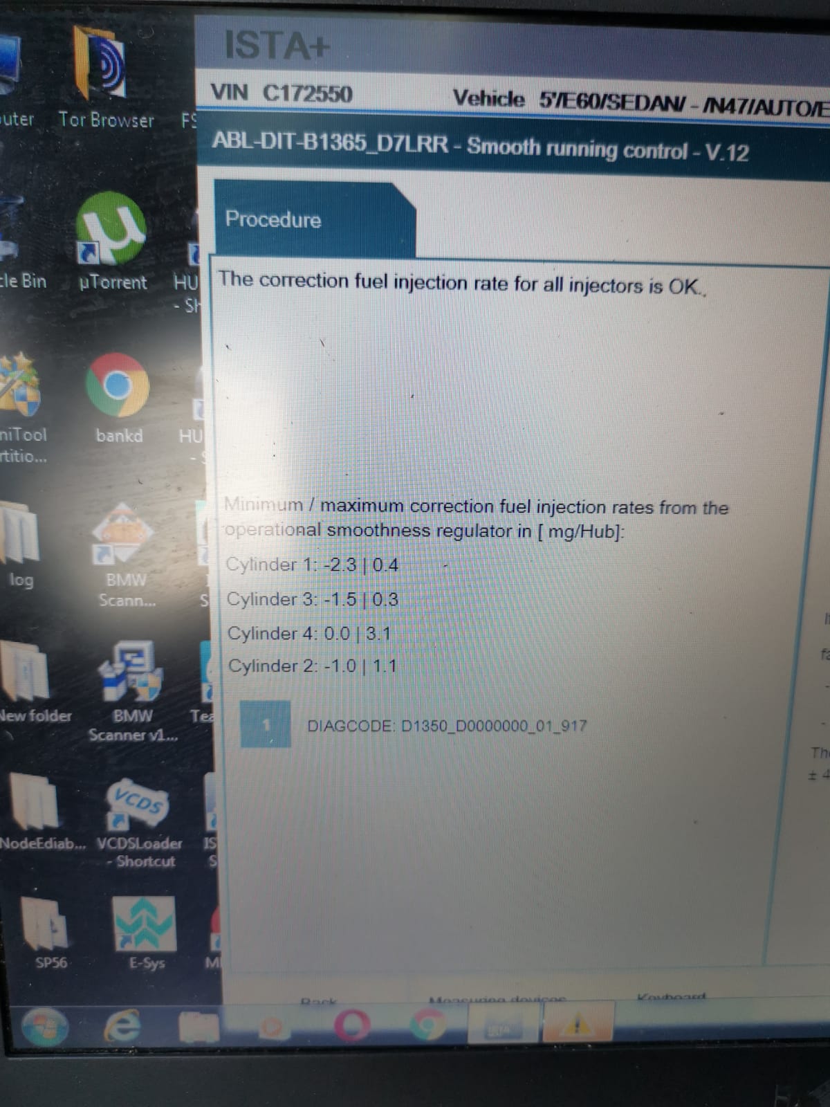

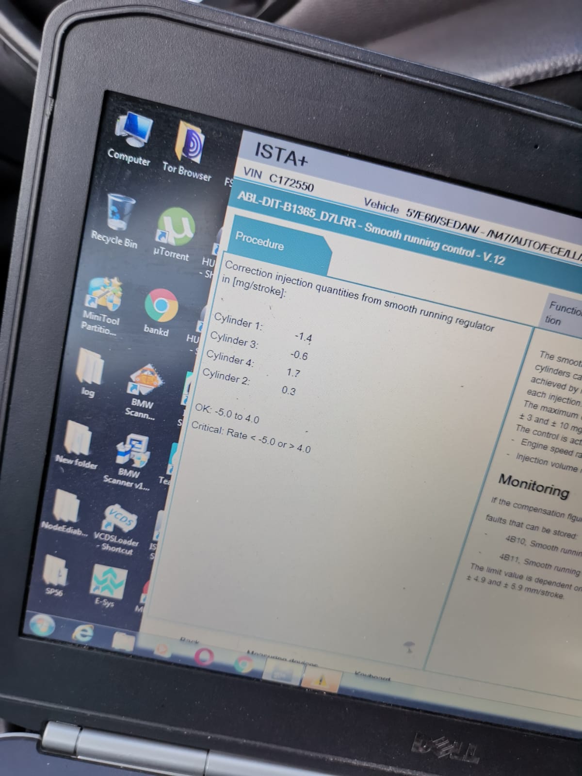

Pai debitmetrul este original bosch.. Filtrul nu e rupt, e nou.. Carcasa e etansa la fel si tubulatura perfecta, nu exista pe unde sa traga aer fals. Azi la o noua scanare a aparut o noua eroare(atasez foto). Am facut si o scanare la injectoare(testul l-am facut la relanti si in sarcina(50-70km/h)
