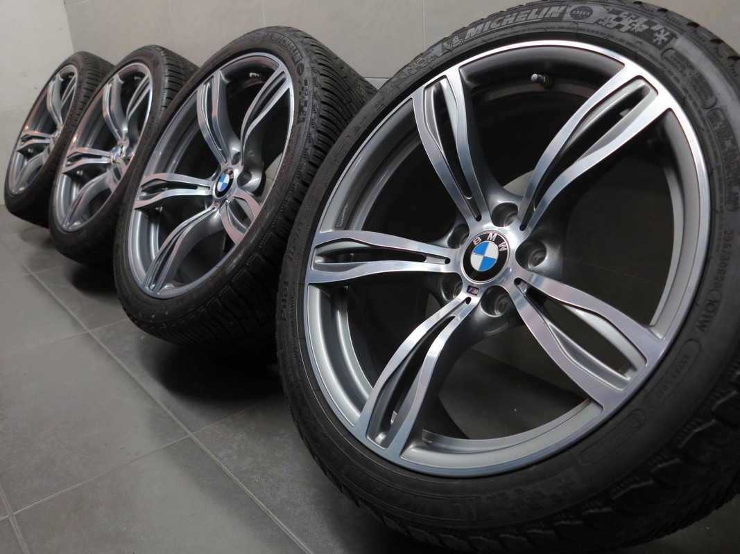

Cu putin timp in urma am reusit sa gasesc jantele pe care le doream inca de cand am cumparat masina, style 343M, cele care sunt in echiparea M5-ului.
Jantele sunt second hand dar neatinse, impecabile, sunt ca unele noi.
Astept cu nerabdare primavara, o voi lasa incaltata cu ghetele de iarna de pe acum deoarece vreau sa imi iau anvelope de vara cu DOT 2018.
Ma abtin cu greu sa nu iau niste sh acum si sa le pun pe masina macar o luna:)

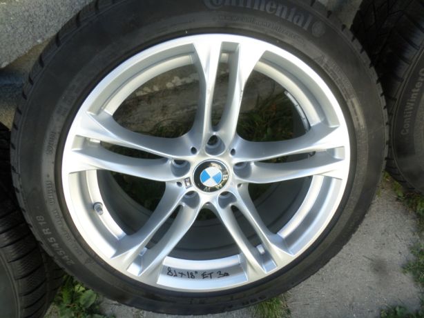

Eu pe 525Xdrive, am pe fata 8JX18 245/45/R18 ET30 si spate 9JX18 275/40/R18 ET44.
Am pus de iarna, ce scrie pe stalp 8JX18 245/45/R18, care au ET30.
