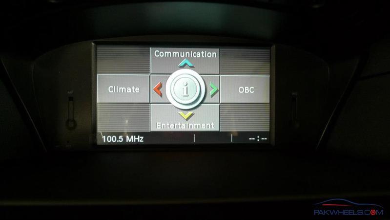

Buna tuturor!
Am un E60 NFL cu... Mask/Champ sau cum o fi numele. Nu am nici macar functia de navigatie, ecranul e mic. Daca cumpar un kit de ccc profesional(unitate, idrive, ecran) imi va merge functia de a naviga? :)
Mai am nevoie de altceva, inafara de cabluri care voi vedea daca le da pe toate la kit. Daca nu, cam ce cabluri am nevoie...

Eu am intrebat o nelamurire tehnica: Upgrade la profi ccc se face cu sau fara acel modul de navigatie, eu neavand navigatie, doar radio cu ecran tbh... Lucru evidentiat si din imaginea atasata.

ai nevoie doar de o antena gps. modulul de navigatie e integrat in ccc

Omule, TU nu citesti bine! In poza pusa de tine, se vede ca ai ecran mic (MASK). Nu am zis ca androidul are ecran mic! Degeaba cumperi modulul ala de navi, tot cu ecran mic ramai.

@ zephian - la CCC ai navigatie inclusa in unitatea centrala, iti mai trebuie antenna GPS, cablaj -cum zice SKW . Nu ai Bluetooth, nu ai USB,TV, internet, wifi , video player etc . Pt functii minimale pe CCC ca Bluetooth si USB iti trebuiesc module separate cabluri, codare etc . La CCC ai rezolutie scazuta.
La chinezarie ai doar un ecran mare(nu mic), rezolutie mare, touch screen si toate functiile pe care nu le poti avea la CCC niciodata . Chinezaria costa cam 400$ se monteaza foarte simplu si necesita doar codare Aux In , daca nu ai deja activata.
Indraznesc sa estimez ca un CCC cu minimalele Bluetooth si usb(doar audio), cu montaj si codare te costa mai mult decat chinezaria si este net inferior - mai mult de 10 ani diferenta de facilitat,optiuni ,tehnologie . In plus CCC este are prostul obicei de a se strica din cauza caldurii, unitatea de disc nu mai citeste, Bluetooth-ul se blocheaza si blocheaza si unitatea etc si reparatia costa, daca e posibila . Nu ai de unde lua un CCC nou ci doar unul oboist.

Totusi, nu as avea nevoie si de un modul de navigatie sau ceva( repet: nu are navigatie masina, in loc de navigatie pe display imi arata OBC).
