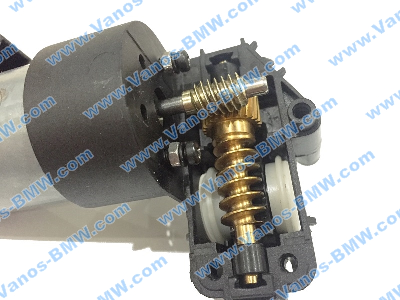

In tot ansamblul motorasului, se afla o singura piesa de plastic (restul e metal)post-91865-0-33515600-1541323230_thumb.jpg. Este fix rotita ce ghideaza axul pe lungime. Acea rotita crapa si se gasesc pe internet, fie inlocuitor al rotitei de plasticpost-91865-0-42750600-1541323252_thumb.jpg, fie tot axul cu rotita metalicapost-91865-0-61928700-1541323247_thumb.jpg; doar ca nu la noi.
In acest link este explicat mai bine care e sursa problemei :
Cum spuneam, ca si solutie, se inlocuieste, fie doar rotita de plastic, cu alta la fel, fie tot axul cu rotita metalica.
Aveti idee unde pot gasi la noi asa ceva? (oricare din cele 2 variante). Daca nu, comand pana la urma de pe aliexpress doar ca ajung in 2 luni si as incerca intai sa gasesc la noi mai repede. Preturile vad ca variaza in jurul a 15, 20 dolari; e o solutie mult mai ieftina decat sa inlocuiesti tot dispozitivul.

Nu iti recomand rotita metalica. Motorasul este cu memorie... si poate ceda.
Materialul din care sunt facute este nylon(duramid/poliamida). Pe China risti sa comanzi din plastic ordinar.
Se poate printa 3D daca ai dimensiunile exacte ... sau ti-o poate prelucra la ministrug cineva pasionat de modelism.
Ca si vaselina ... iti recomand ceva ce se foloseste la gresarea pinioanelor de imprimanta.
Va multumesc pentru raspunsuri.
Inteleg ca e mai bine sa pun tot din teflon/plastic decat de metal pentru ca mai bine sa cedeze rotita decat motorasul atunci cand intampina rezistenta prea mare; nu ma gandisem la asta.
