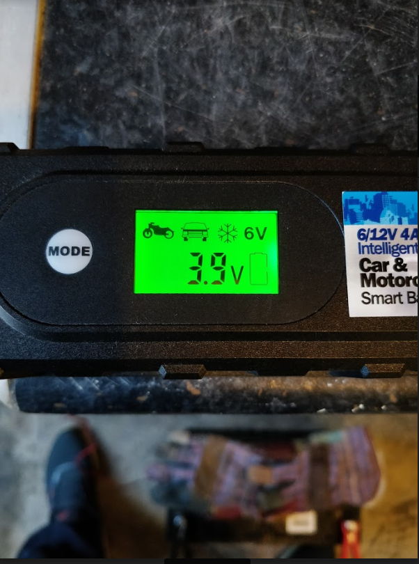

Totusi am pus redresorul pe ea, dar incarcarea nu a pornit nici dupa 8 ore, insa de la 3.9v a crescut la 6.9v, iar modul de incarcare in loc de 12v era pe 6v si nu am reusit sa schimb pe 12v, ca si in poza atasata mai jos.

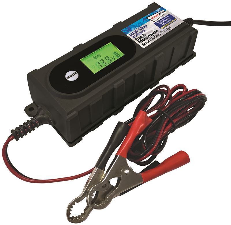

Redresorul este: Streetwize 6/12V 4 Amp Smart Battery Charger

Redresorul odata pus in priza si conectat la baterie arata din start 6v si nu se poate schimba pe modul 12v.

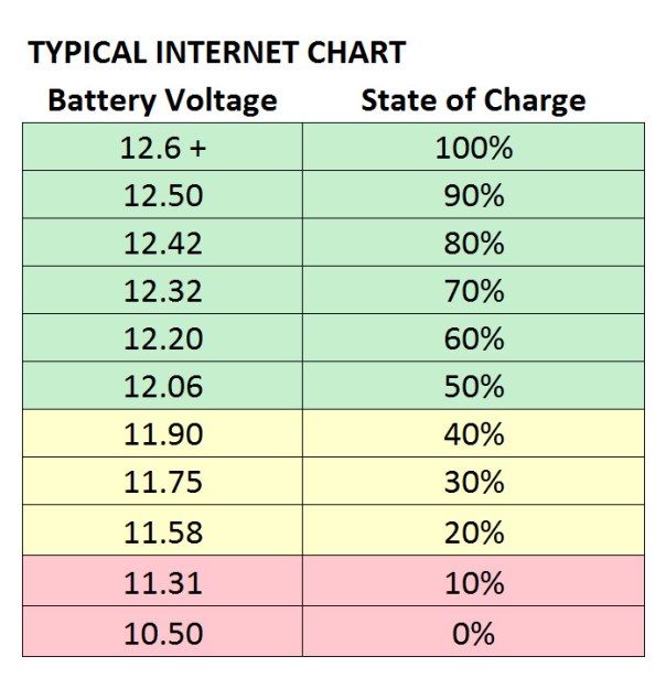

Gradul de incarcare al bateriei se determina prin masurarea tensiunii cu bornele deconectate, sau prin masurarea densitatii electrolitului.
