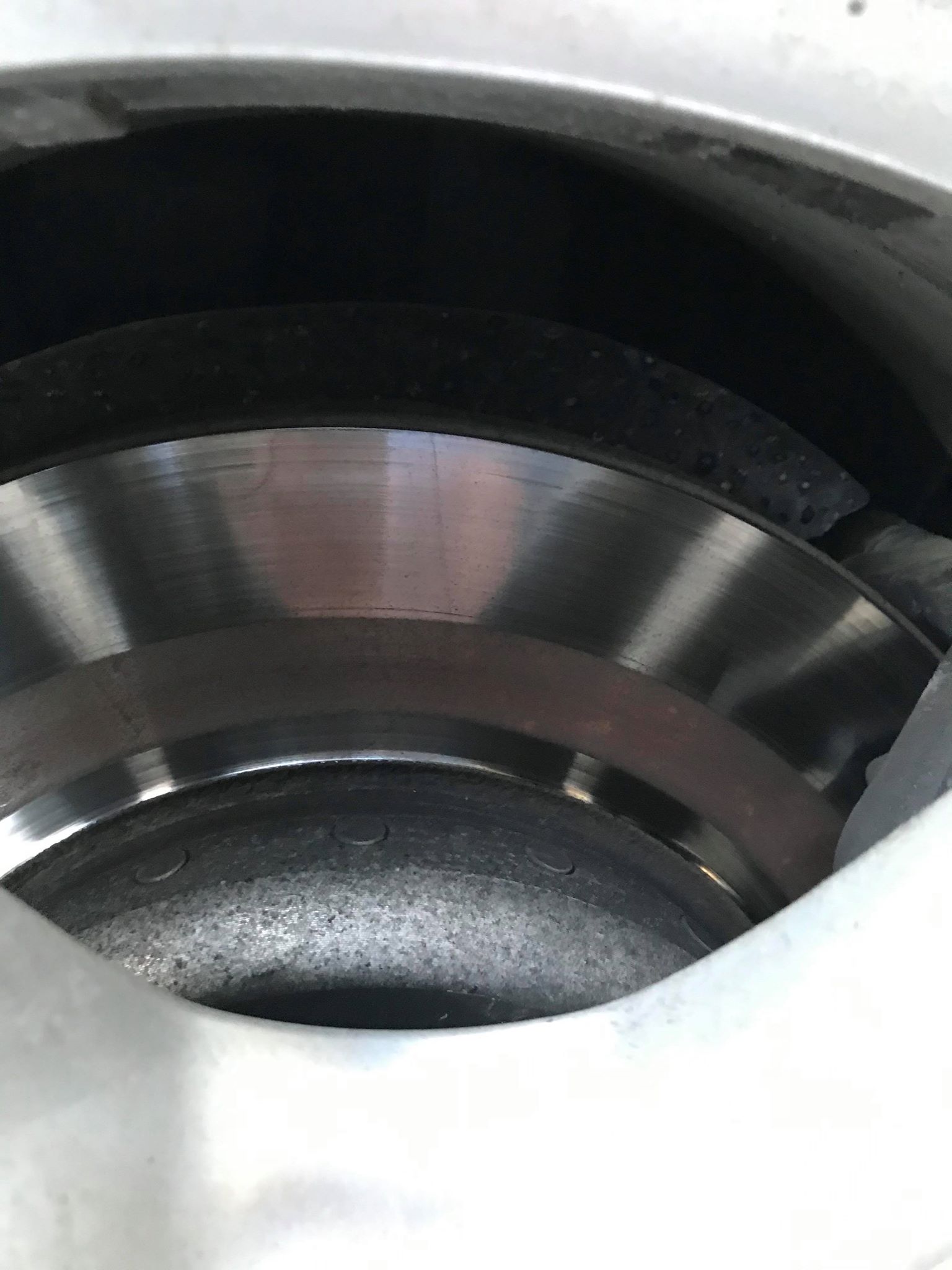

Buna dimineata,
Am schimbat placutele pe spate de vreo 200 km si observ niste urme ciudate pe discurile de frana. Este normal sa apara asa cum sunt placutele abia puse sau este vreo problema? Poate nu le-am imperecheat eu bine - discurile sunt BMW si placute noi puse sunt ATE 13.0460-2716.2 Am atasat niste poze.
Multumesc!

Numai daca vezi FISURI (indeosebi la (PE) marginea discurilor pot deveni vizibile pentru ca acolo se va aduna rugina..) - mica crapatura, poti sa te ingrijorezi si sa te gandesti ca ar trebui inlocuite inainte de a deveni prea subtiri.
Intr-adevar in una din poze discul si-a schimbat culoarea spre centru; se poate sa nu fi fost facut un beding corespunzator..
Ca nota adiacenta,
discurile ar trebui sa aiba o culoare uniforma de la margine spre centru, dovada a unei franari rationale.
