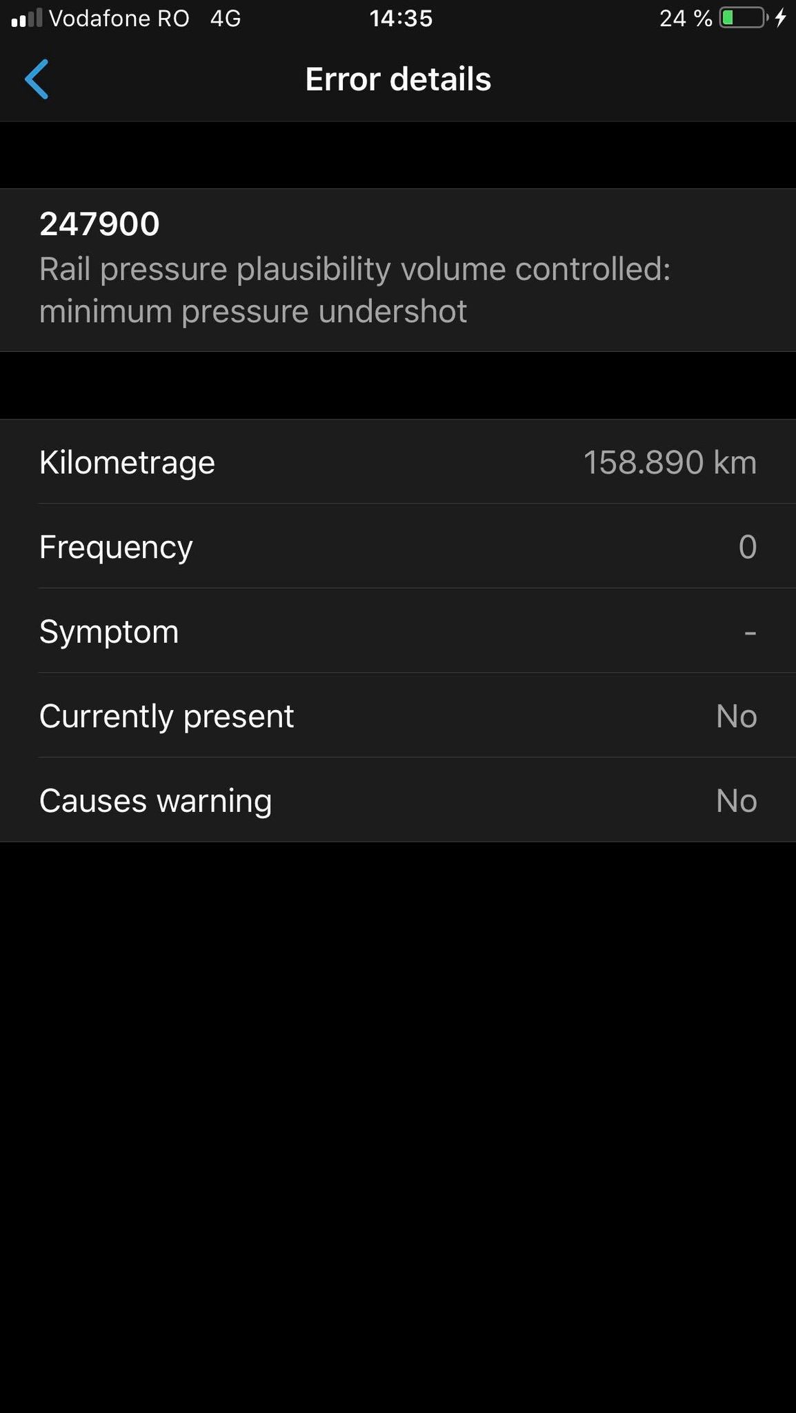

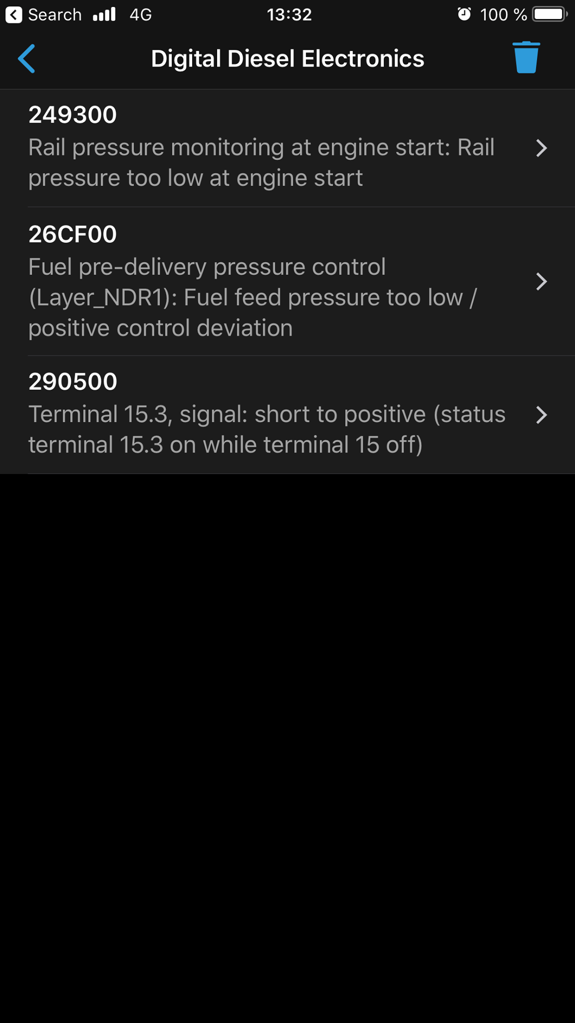

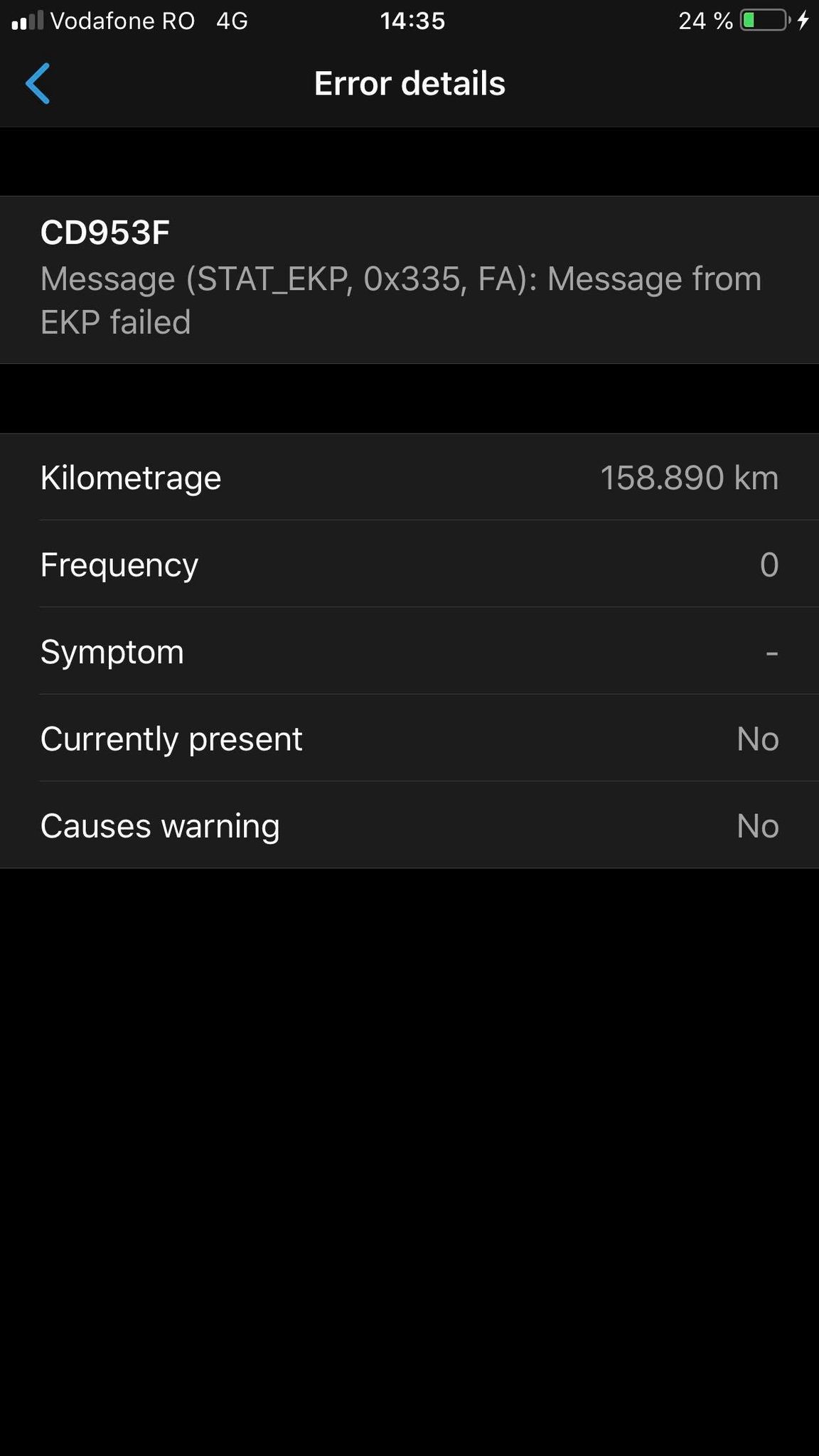

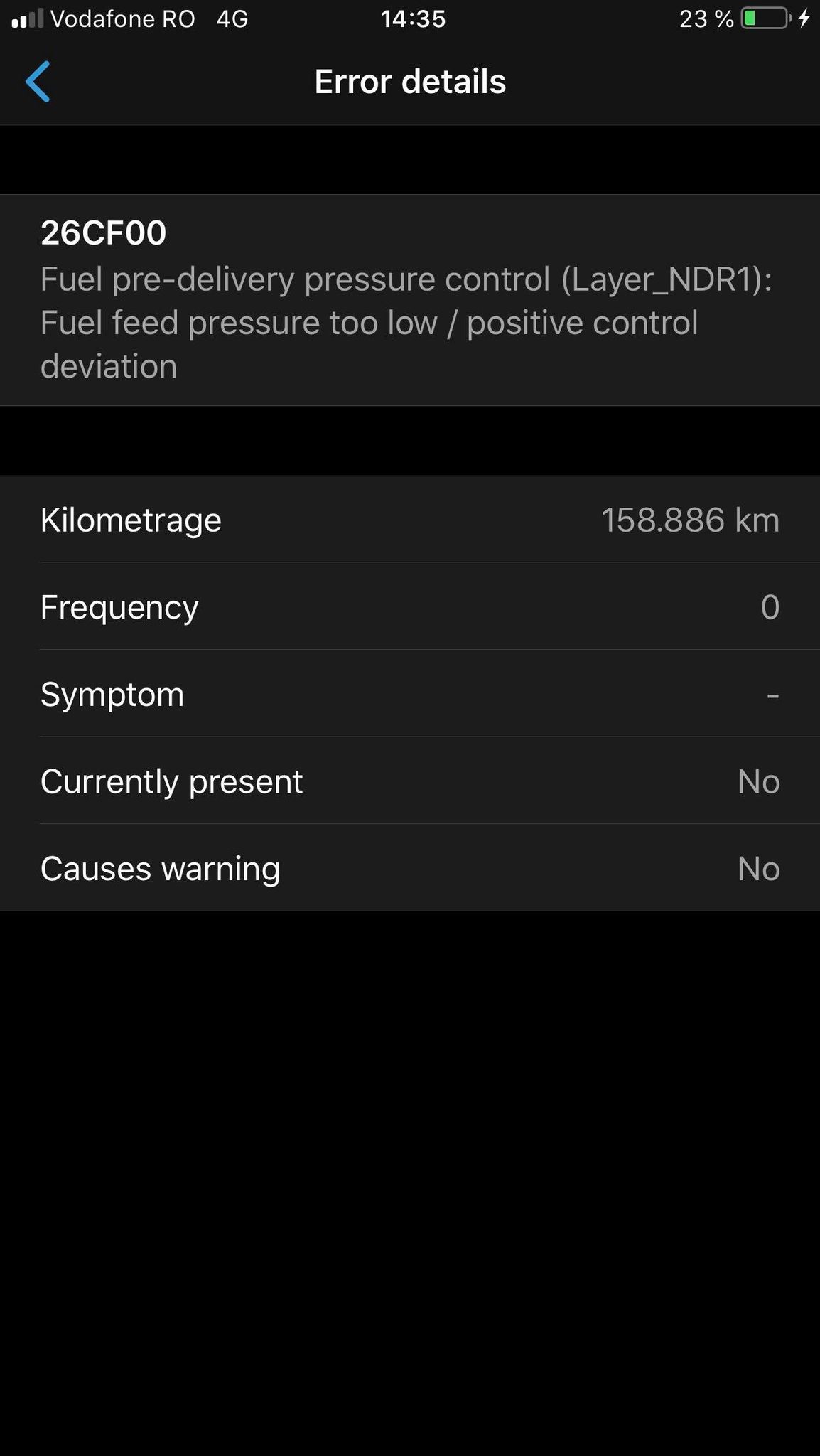

BMW F13 640D xDrive nu porneste dupa schimb filtru combustibil
Buna seara, Am fost astazi la mecanic. La inspectarea filtrului de combustibil totul parea in regula dar totusi l-am mai inlocuit o data. Dupa aceea am plecat si dupa 15 KM mi s-a oprit masina in mers (mi-a dat Drive Train failure sau ceva de genu) si mi-a dat seria de erori din atasament... Dupa aceea stand si incercand sa o pornesc m-am gandit sa verific sigurantele de la alimentare si una dintre ele era topita dar totusi lita/contactul se facea oarecum (probabil uneori da si uneori nu sau nu stiu) - nu era puscata (am atasat poza - este cea lata de 30 amperi.. in partea dreapta). Am inlocuit-o si dupa ori a vrut ea sa porneasca, ori a pornit pt ca siguranta era problema. Am tot pornit oprit dar momentan nu mi-a mai facut probleme. Imi dau seama ca ceva este in neregula si a cauzat siguranta sa ajunga in halul acela si o voi mai monitoriza. Urmeaza sa ne uitam zilele urmatoare (probabil daca mai apar probleme sau erori) la releul de comanda al pompei de motorina din rezervor (sa vedem daca sunt probleme sau e corodat - am citit ca au mai fost care l-au gasit corodat de la infiltrari de apa). 1) in cazul in care sunt probleme cu acel Releu si cumpar unul nou - trebuie codat cel nou sau este plug and play? 2) daca va trebui sa ajungem la pompa, stie cineva unde este la F13? am citit ca este sub bancheta in partea dreapta dar nu stiu exact inca. Seara buna, Multumesc!
Multumesc mult. Va zic ce rezolv dupa vizita la mecanic.
Filtrul este MANN WK 5002 X. Am mai avut la inca 2 revizii acelasi filtru pus (inclusiv la cea de dinainte fara nici o problema de genul). Am cumaprat inca o bucata sa-l schimb iar. Nu am inteles partea asta. Sa fac asta cand am eu problema de nu vrea sa porneasca sau este de facut fix dupa schimbul filtrului de combustibil? Mersi anticipat pt clarificari.
Buna seara, De o saptamana am facut revizia la masina (BMW 640D xDrive F13). Revizia (schimb ulei, filtu aer, filtru ulei, filtru combustibil si filtru polen) am facut-o la un service oarecare (nu in reprezentanta). La prima cheie dupa nu a luat-o dar la a 2-a cheie a pornit. Mecanicul a zis ca este normal pt ca s-a schimbat filtrul de combustbil. Dupa aceea am mers cu masina aproximativ 40 km, a mers fara nici o problema - normal. Am oprit si dupa 5 min cand m-am intors nu a mai vrut sa porneasca. Am incercat aprox 30 min, m-am dat jos, am luat contact, am tot dat la automat si pana la urma a pornit. Am ajuns acasa, am oprit, am pornit-o de cateva ori etc dupa din nou nu a mai pornit (pare ca incearca sa dea la automat dar nu o ia). Am mers in casa, dupa 30 min am coborat si a pornit din prima... Dupa aceea am mai patit la fel din nou sa nu porneasca si sa o ia greu dupa ce o las putin sau incerc repetat (cu scoaterea contactului si repunerea lui etc). M-am conectat cu BimmerLink si am citit urmatoarele erori: acum 2 zile in prima faza erau pe Digital Diesel Electronics: urmatoarele 1)249300 Rail Pressure monitoring at engine start pressure too low at engine start -> eroare inregistrata la KM fix din momentul revizieei; 2)26CF00 Fuel pre-delivery pressure control (Layer_NDR1): fuel feed pressure too low / positive control deviation -> eroare inregistrata la KM fix din momentul reviziei 3)290500 Terminal 15.3, signal: short to positive (status terminal 15.3 on while termina 15 off) -> eroare inregistrata la KM din momentul incercarii pornirii (dupa 50 km de la revizie - posibil de la imobilizatorul electric montat pe masina m-am gandit eu sau habar nu am). Le-am sters pe acestea crezand ca totul va fi ok si am mai probat masina inca vreo 10 km fara nici o problema. Astazi am mers cu masina 15 min; am parcat-o si am lasat-o vreo 6 ore. Dupa 6 ore cand am pornit-o din nou nu a vrut sa porneasca... am tot dat la automat.. am lasat-o vreo 25 min.. am dat din nou la automat de cateva ori si pana la urma a pornit, dar bimmerlink mi-a aratat din nou eroarea: 249300 Rail Pressure monitoring at engine start: Rail pressure too low at engine start... Ce sa fie? Nu am mai avut niciodata probleme cu pornirea cu ea si au aparut fix dupa revizie. Astept pareri. Multumesc mult!
