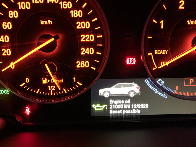

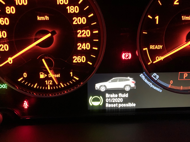

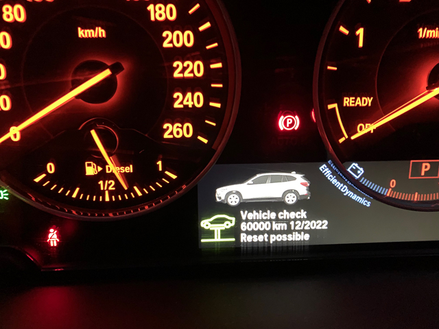

In meniul de service din bord care se acceseazĂŁ cu butonul de reset al jurnalierului (stânga jos) am doar 3 opțiuni: "Vehicle check", "Brake fluid", "Engine oil", nimic despre plĂŁcute.

Sunt 90% convins ca nu vor fi probleme cu resetarea, deși nu am găsit pe net nici un tutorial, in acest sens, ci doar pentru E84 (modelul anterior de X1). Masina mea nu indica gradul de uzura al plăcutelor ci doar cu ajutorul unui singur senzor, momentul cand acesta face contact cu discul, atunci apare si mesajul ca aceste plăcute trebuiesc înlocuite.
Ceea ce m-a descumpănit este ca nu am găsit și resetul pentru plăcuțele de frâna alături de ulei, inspecție si lichid de frâna. Poate ca după ce se schimba senzorul apare si aceasta opțiune.
