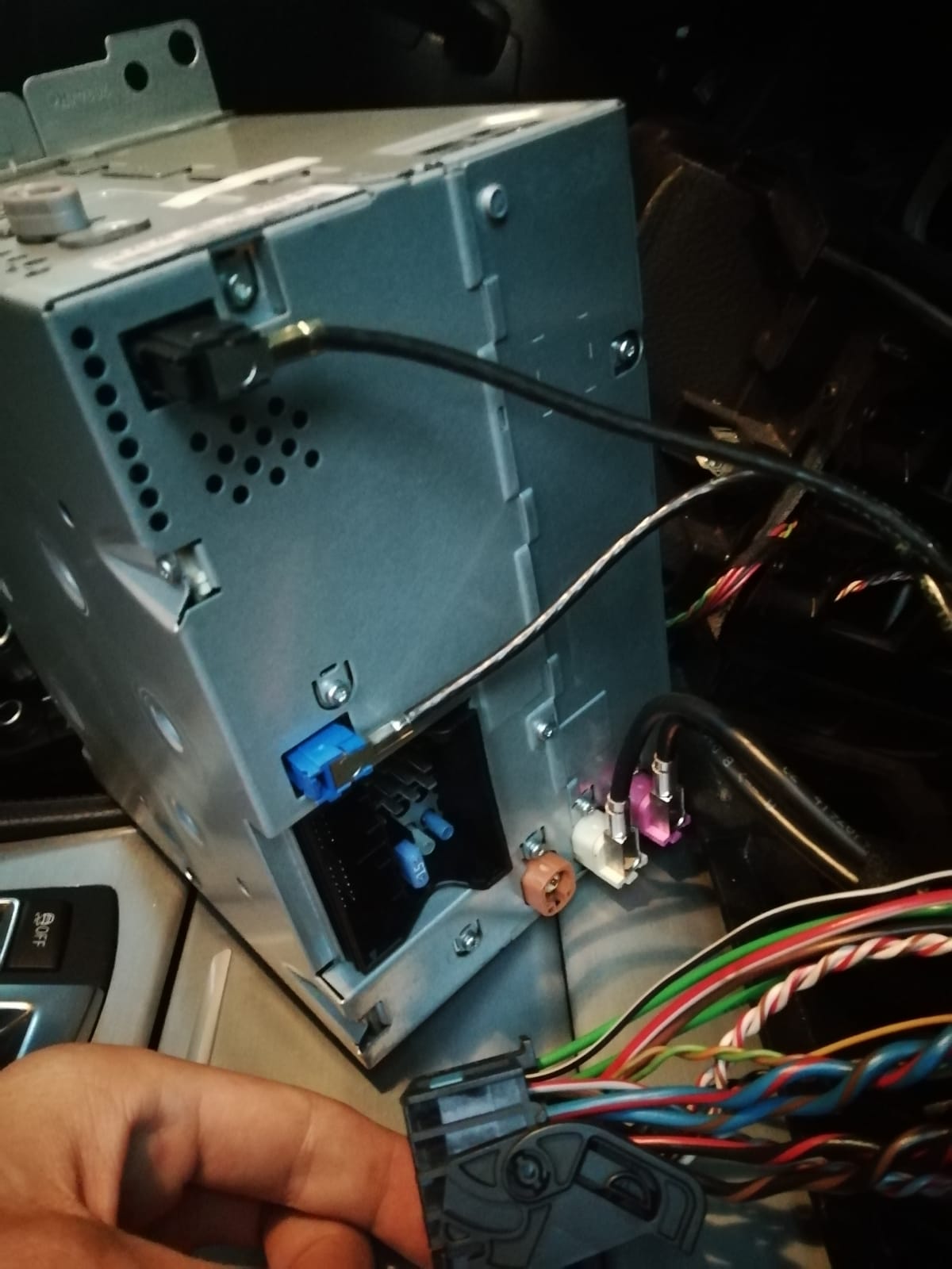

Stie cineva exact daca sistemul multimedia de la f10 are iesire rca? Cum ar fi iesirea pentru subwoofer / amplificator?

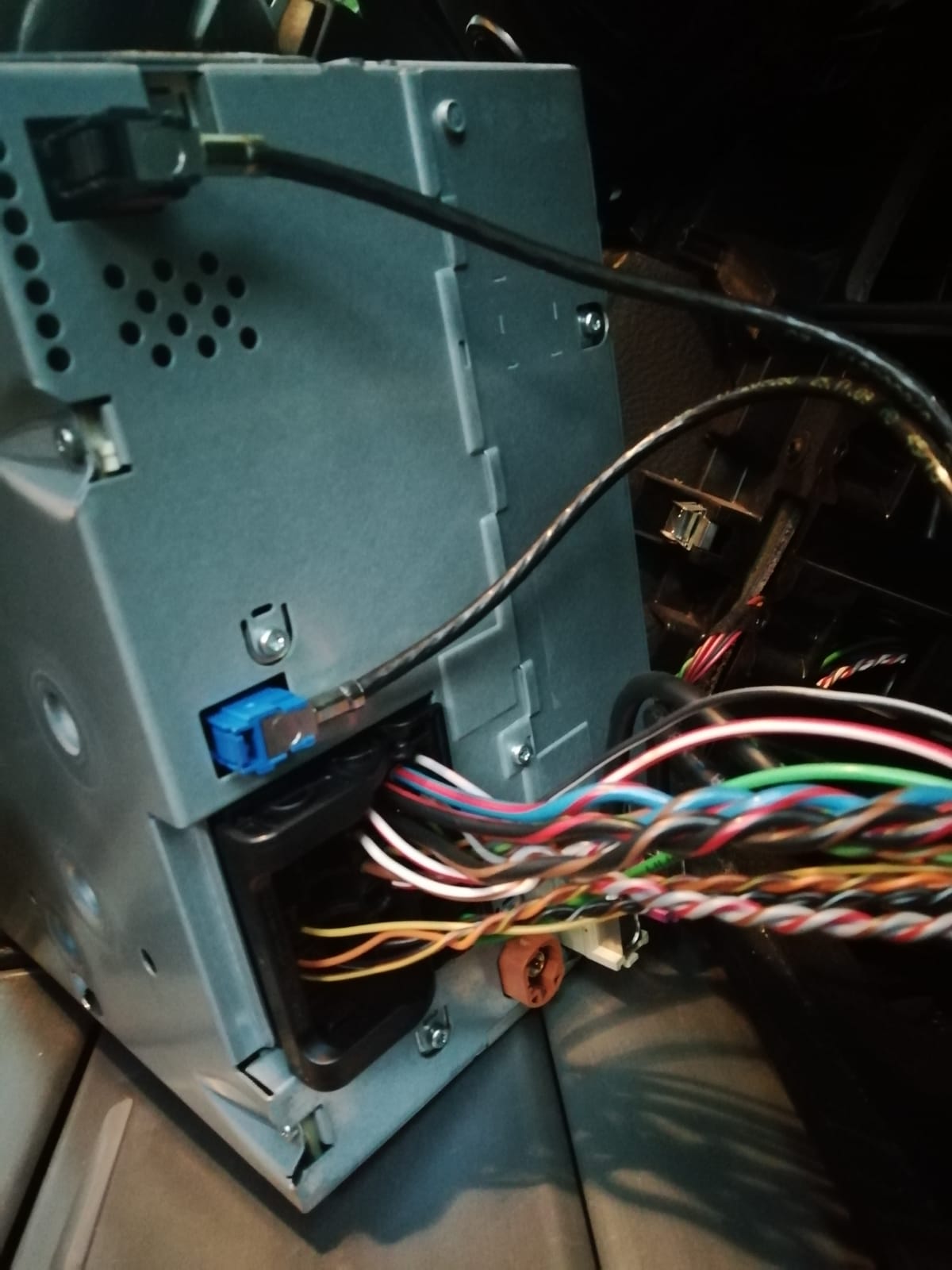

Am desfacut unitatea si nici vorba de mufe rca (poze atasate).
Am amplificator cu intrare HIGH, l-am legat, dar parca ceva nu se aude cum trebuie.
Poate are cineva o schema, cu ce reprezinta fiecare fir, eu nu am reusit sa gasesc.
Si inca ceva... Ma pot lega la vreo siguranta din portbagaj, pentru firul de on/off al amplificatorului?

Asta e problema la BMW.
Semnalul din unitate nu poate fi folosit la mai nimic altceva (pentru ca aceata este filtrat de filtre active pentru difuzoarele din usi, woofer-ul de sub scaun..) decat ceea ce au instalat inginerii lor de sunet..
De prea mult timp BMW nu a pus (au scos) iesire RCA la spatele unitatilor lor..
Poate unii stiu; personal nu stiu vreun HU cu RCA.
Asdar cred ca o codare din cate am auzit se poate rezolva.. cu semnal high (flat) pe iesire.

Semnalul audio pleaca din Head Unit in 3 modalitati (la toate exista 2 canale fata, 2 canale spate)
- sonorizare basic - sunetul pleaca analogic, amplificat si egalizat, direct catre boxe
- sonorizare hifi - sunetul pleaca analogic, neamplificat spre amplificatorul hifi, aflat in portbagaj stanga spate.
- sonorizare hk sau b&o - sunetul pleaca digital, pe fibra optica, spre amplificatorul hk/bo, aflat in portbagaj stanga spate.
Banuiesc ca tu ai sonorizarea basic:
- codezi head unit in hifi, si asa ai semnal neamplificat si cat de cat liniar.
- traseul sunetului la basic pleaca de la headunit, catre un conector de sub torpedou - se poate lua semnal de acolo si duce in spate catre un amplificator
https://www.newtis.i...0d-lim/FEqrEAGZ
- de la amplificator va trebui sa tragi cablu catre boxe - se poate folosi cablajul existent in usi, si sa te legi la el - undeva in zona pragurilor fata (si pt boxele din usi, si pt subwoofere)
- va trebui sa instalezi si tweetere, sistemul basic nu are
- alimentare curent - cel mai simplu este sa tragi un fir direct de la baterie (si pui o siguranta potrivita pe el); se poate trage curent si din panoul aflat in portbagaj dreapta spate.
aici poti gasi toate detaliile despre cablajul din masina ta (culori fire, trasee, conectori, etc) - trebuie doar sa ai rabdare.
https://www.newtis.i...speaker-system/

wolfenstein99, la o masina cu HU cu 6 difuzoare, 2 sub scaune si 4 in usi si fibra optica la spate cu legatura in spate, in portbagaj, ce tip de HU este? Basic sau Hi-Fi; ce i se poate face?
In consecinta a ceea ce spui la basic se poate face codare iar semnalul va fi liniar DAR DE NIVEL MARE; nu vad ca "finalele"/amplificarea unitatii HU sa permita iesire liniara de nivel mic; fizic nu-i posibil.
Iar la Hi-Fi nu este nevoie de codare pentru ca are semnalbla spate analogic de nivel mic, tip RCA..
Iar digitalului nu i se poate face nimic pentru ca semnalul este digital si ca atare doar ampificatorul dedicat LOGIC 7 este recunoscut, corect?
Cum ti-am prezentat situatia de mai sus, daca nu ma insel singurul lucru care se mai poate face cand unitatea HU are si fibra optica, e sa fie codata DOAR pentru iesire optica, evident cu uz de Logic 7..

e foarte posibil sa ai dreptate, si la HiFi sa plece din headunit tot semnal amplificat, iar amplificatorul Hifi sa preia semnalul pe input Hi.

O parte din problema e rezolvata. Am cumparat un adaptor de la high la low, din care am bagat in subwoofer, si pare sa mearga cam cat am eu nevoie sa se auda.
Am schimbat si boxele pe spate, am gasit niste focal-uri de 10 cm destul de ieftine, si se aude putin mai bine. Urmeaza sa le schimb si pe cele din portierele fata. Banuiesc ca trebuie sa dau jos fata la portiera ca sa ajung la boxe.
Mai ramane sa vad unde ma leg cu firul de on/off de la amplificator, ca sa fie alimentat doar cand e motorul pornit, sau ma rog, cam cum e alimentata si bricheta.
