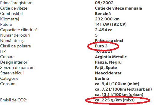

Salut! Doresc sa achizitonez pe viitor un E39 525i, m54b25. Si cum nu prea gasesc de vanzare in Romania, probabil o sa il iau din Germania.

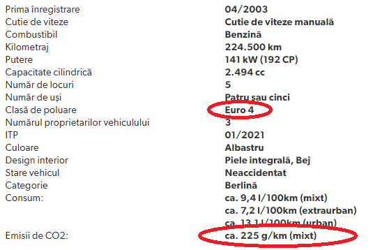

Problema este ca am tot urmarit anunturi de acolo si toate au CO2: 225g/KM, doar ca unele sunt euro3 respectiv, euro4. Interesul meu ar fi sa iau unul euro4 ca sa pot dormii linistit ca nu baga peste noapte inca o taxa de ~700lei pe an.(locuiesc in Bucuresti)
Cum pot sa mi dau seama daca e intr-adevar euro4?
Am mai citit in alta parte ca M54 ar fi euro 4 dupa 09/2001(data de fabricatie nu prima inmatriculare)
Am atasat si 2 poze sa vedeti exact despre ce vorbesc.
Brief ul te poate insela daca masina a iesit cu euro3 si apoi i s-a facut conversie la Euro4, astia la noi la RAR nu prea recunosc upgrade ul si o sa ii dea tot norma de fabricatie. Cred ca decodarea VIN-ului e cea mai sigura metoda.
