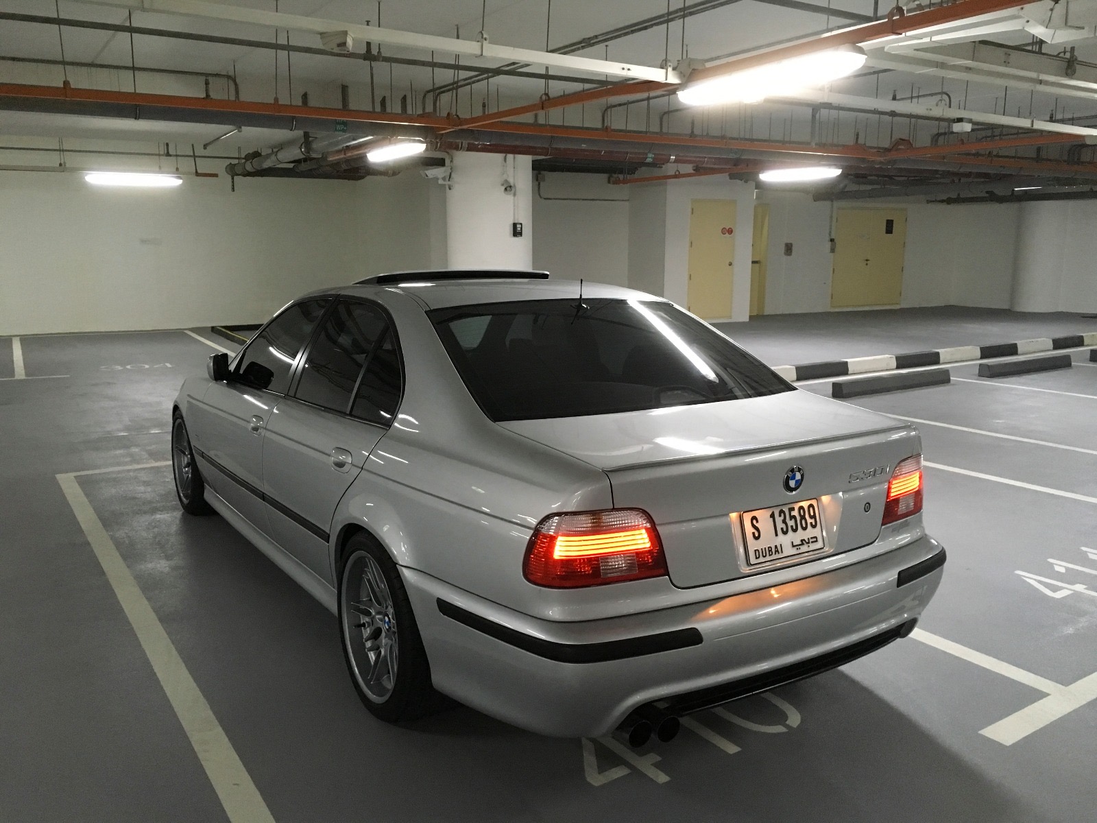

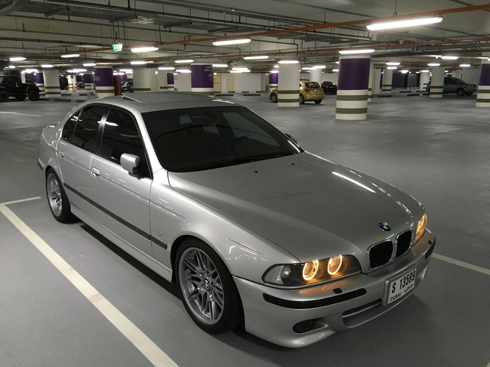

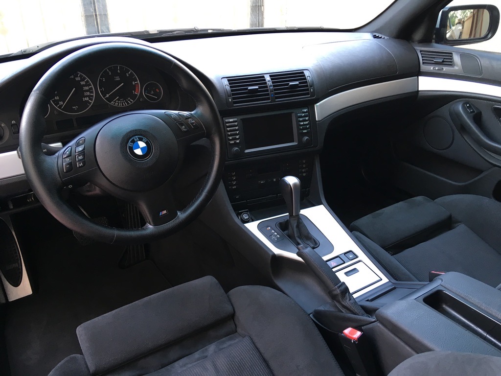

Salutari tuturor,
Sunt fericitul posesor al unui E39 530iA, an de fabricatie 2001 dar careia ii lipsesc o serie de optiuni care imi lipsesc destul de mult si nu stiu la cine sa apelez pentru montarea lor.
Retrofiturile in cauza sunt(in ordinea prioritatilor)
1. PDC fata spate
2. Incalzire in scaune
3. DSP Sound si eventual insotit de un modul bluetooth
4. Update software navigatie
Daca aveti recomandari de oameni/service-uri/ateliere care pot duce proiectelul asta la bun sfarsit va rog sa-mi lasati un email, numar de telefon sau orice alta modalitate de contact.
PS: O sa las si cateva poze cu exemplarul in cauza.
Multumesc mult si o zi faina in continuare!
