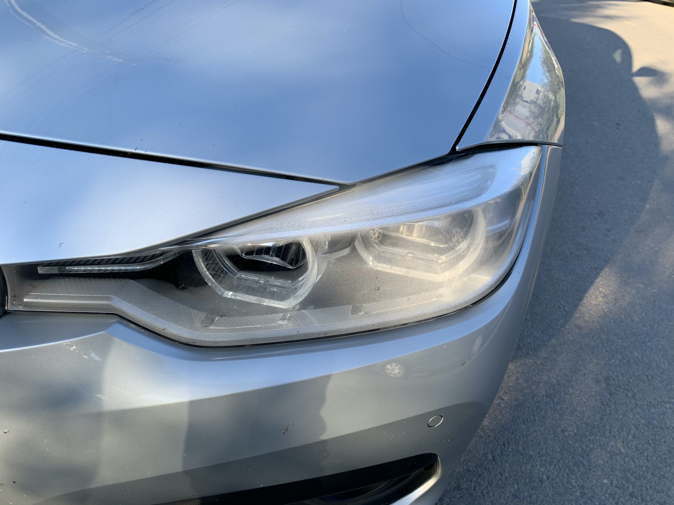

Salut,
Am cumparat de curand un BMW F30 2016. Am observat aburirea farului prima data in urma spalarii masinii, insa treptat a disparut. Odata cu scaderea temperaturii problema apare din ce in ce mai des si sunt anumite portiune unde umiditatea nu mai dispare.
A mai avut cineva problema aceasta si poate recomanda pe cineva care sa resigileze farul?

Nu are ce sa se resigileze..
Foarte probabil capacul ledului nu a fost pus drept si aer umed/condens si-a facut loc formandu-se in far..
A intrat apa in far si pana nu o scoti prin incalzirea usoara a farului cu un heat-gun ..cu un furtun subtire atasat acestuia... nu o sa scoti/iasa apa din el.
Heat-gun obligatoriu, sa scoata maxim 50 grade Celsius ca sa nu se topeasca furtunul atasat si altele... si bagat prin gaura lasata de becul/ledul scos.
Furtun pe care sa il poti orienta spre zona din far unde condensul se formeaza.
Sau mai merge varianta, mers un timp cu masina protectia/capacul de vapori de apa scos, astfel caldura motorului va elimina si condensul, DAR sa fie neaparat uscat afara, sa nu fie umiditate in aer! Dar trebuie pus obligatoriu inapoi acel cap dupa ce ajungi la destinatie..
Nu ma intreba de unde stiu.
Dupa ce crezi ca a iesit apa (sau intre timp daca vrei..) verifica ca garnitura capacului sa nu fie rupta cumva, intrerupta.
