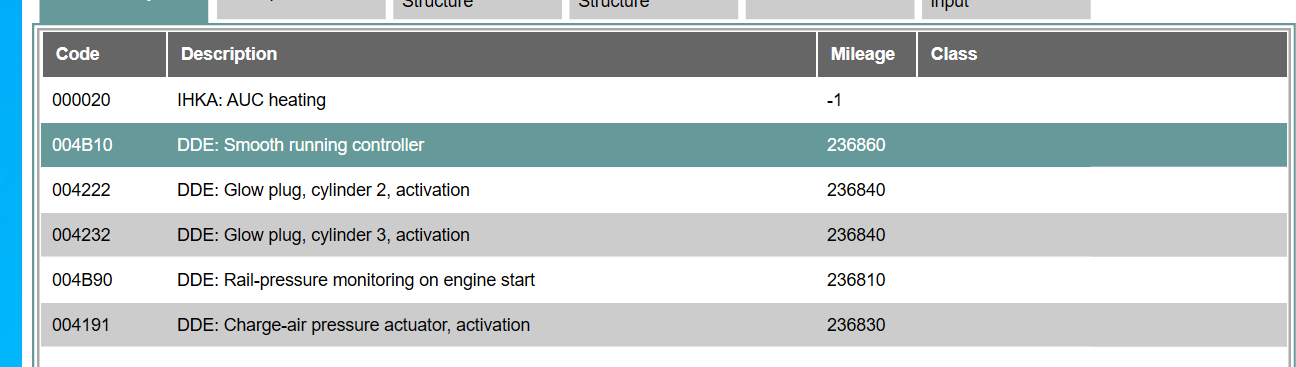

Detin un e46 320d, FL din 2004, cu motor M47. In seara asta m-am decis sa pun testerul (ISTA+) pe masina si sa fac niste teste in miscare. De asta si am video-ul inregistrat cu momentul cand s-a intamplat. Am dat o tura cu ea prin cartier (motorul fiind la temperatura optima) si cand am vrut sa parchez, a inceput motorul sa scoata zgomotul auzit in clip. A mers pornit inca o data, apoi nu a mai luat-o din loc.

  • Am testat injectoarele, si 2 din ele dau mai mult pe retur decat trebuie. O sa atasez si cateva poze cu informatii din ISTA.
Poze:
https://imgur.com/a/20eRCLJ
