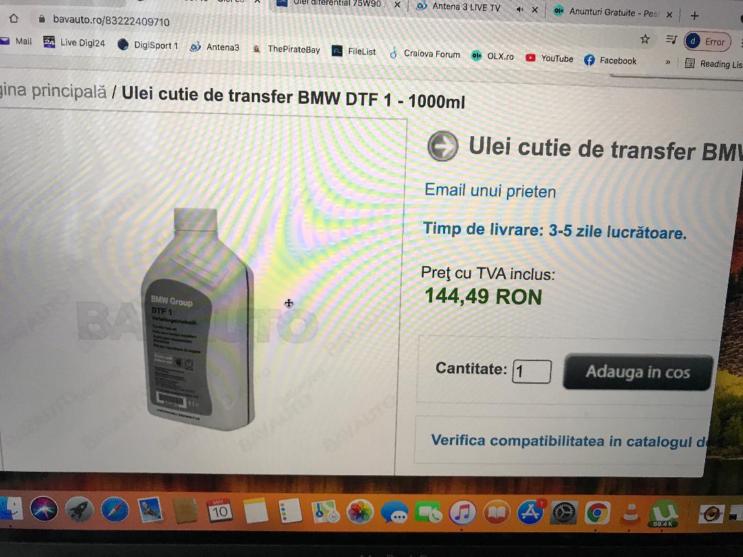

Cutia de transfer:
Transfer Box in General E70 / E71 / E72
Designation/Type(X‐Drive) ATC 700
Oil grade: DTF 1 cod OE: 83222409710
Oil change quantity - litre 0,76

Diferential spate 700ml si fata 750 ml
Cutie transfer 700ml
Pozele cu uleiurile sunt mai sus.
Operatiunea a costat 600 lei cu manopera cu tot {150 lei 1 litru ulei cutie transfer , 280 lei 2 litri ulei diferentiale ,150 lei manopera service- a durat cam 2 ore!!! }
