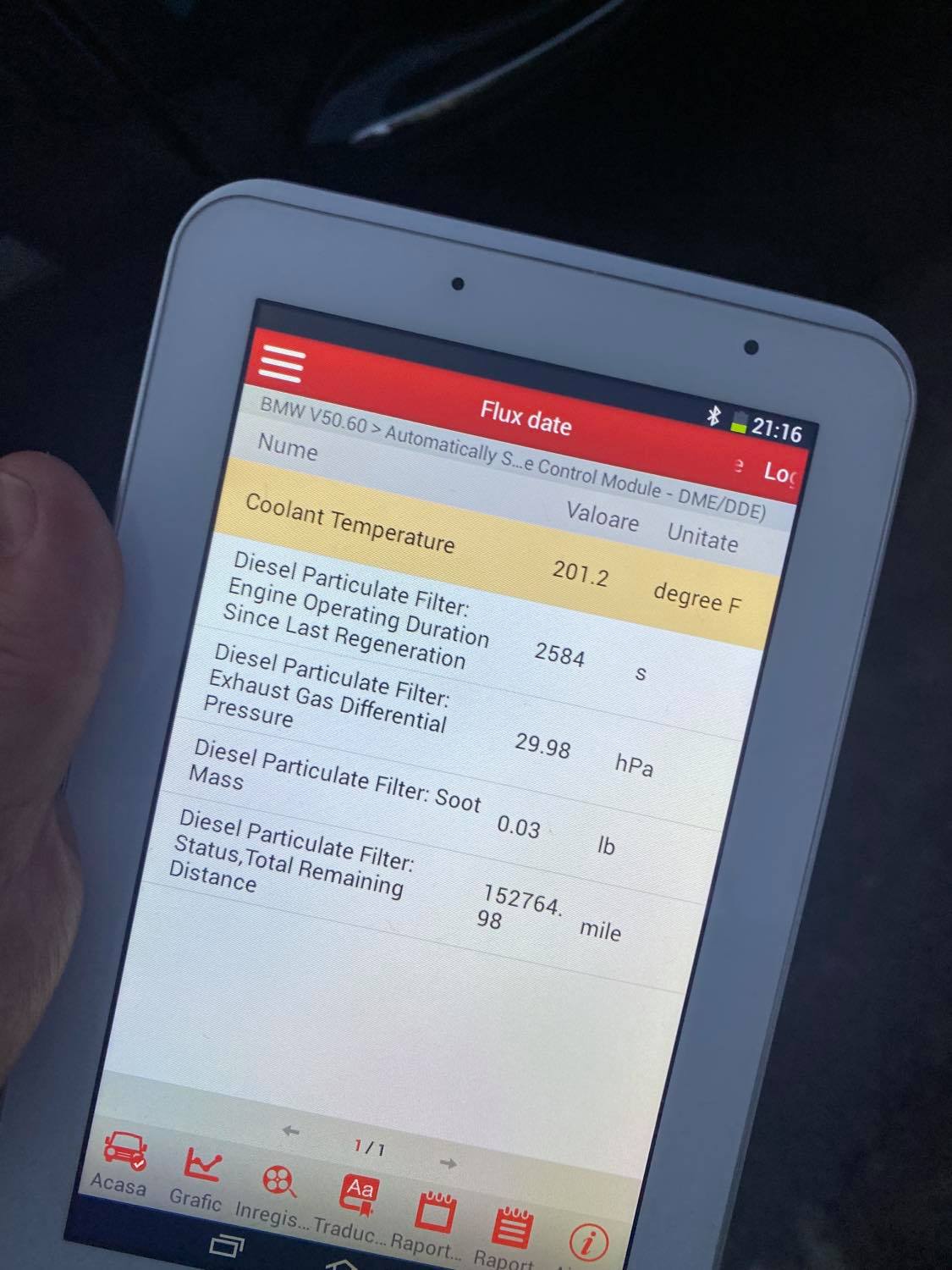

Presiune diferentiala DPF 30mbari cu masina oprita si furtunul scos din el
buna ziua,am atasat o poza cu presiunea mea diferentiala,este vb de un bmw 525d 218 cai din 2012.Presiune cu motorul oprit si furtunul scos din senzor 30 mbari,dupa pornire creste la 38 la relantii si in acceleratie puternica se duce pana la 120mbari.Precizez ca este al 2 senzor nou hella.Nu stiu daca este normal si ce as putea face.Daca scot si alimentarea electrica la senzor se duce la -1000 mbari.Multumesc
