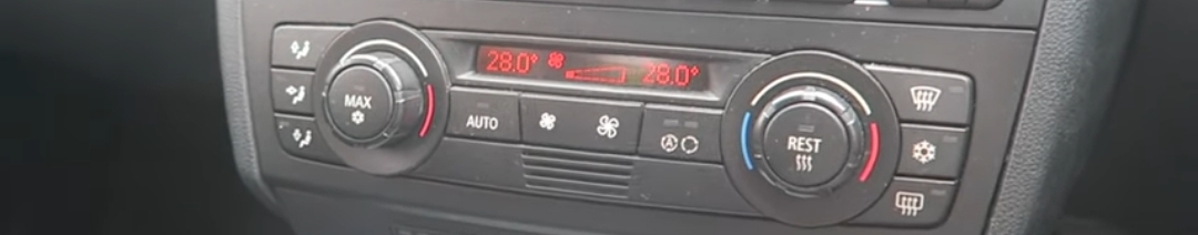

Salutare.
Masina nu da caldura deloc, da doar cateodata când am viteza mare, dar doar pentru 20-30 sec, apoi vine aer rece.
Am schimbat amandoua termostate.
Pe tester ĂŽmi da pompa apa auxiliara.
Cand motorul atinge temp maxima (90-95grade) ĂŽmi da caldura amortita pe partea stanga , pe mijloc și dreapta da aer rece.
Aveti vreo idee din ce cauza nu am caldura ?
BMW 118D 2004 M47
