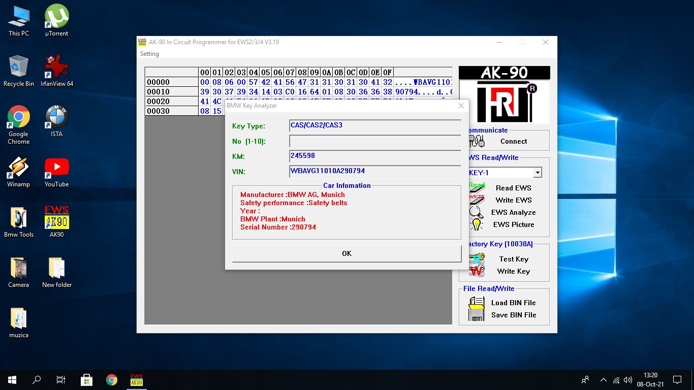

Tocmai ce am cumparat un bmw e90 318d 143 hp din germania si nu sunt in clar cun numarul de km reali. Postez aici toate informatiile pe care le am referitor la masina.
Masina in bord are 138.000km
Cheia verificata cu ak90 are 245.000km (este cheia cu numarul 1!!)

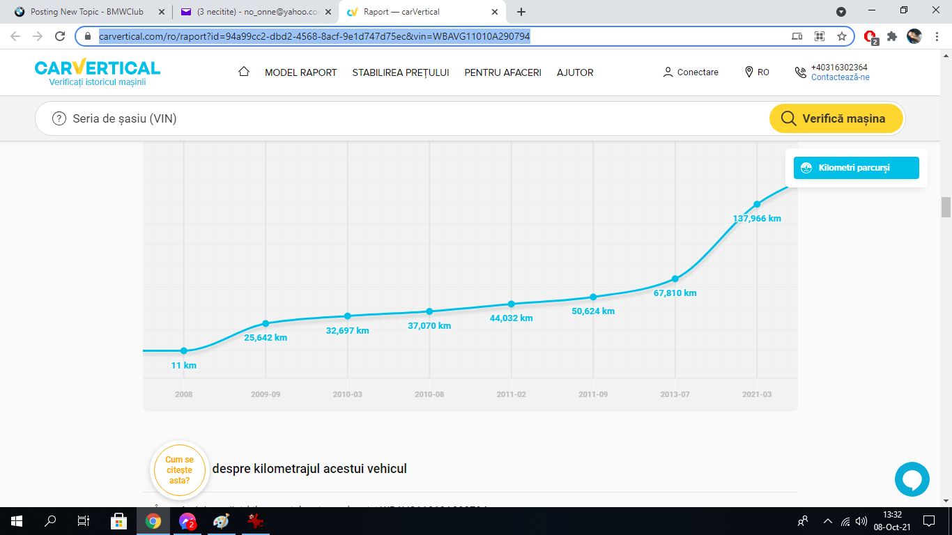

Verificarea pe carvertical are 137.000km

Mai e o varianta, poate a pierdut una din chei si a luat una de la alta masina, cand a programat-o nu a scris si nr de km... zic si eu...

Masina are un singur proprietar. Cheia nu preia automat km masinii cand e programata?
Vezi ca am mai editat postarea mea, am mai adaugat ceva. Habar nu am daca cand se programeaza se transfera si valoarea nr de km... poate cineva aici de poate lamurii cum functioneaza programele astea.
