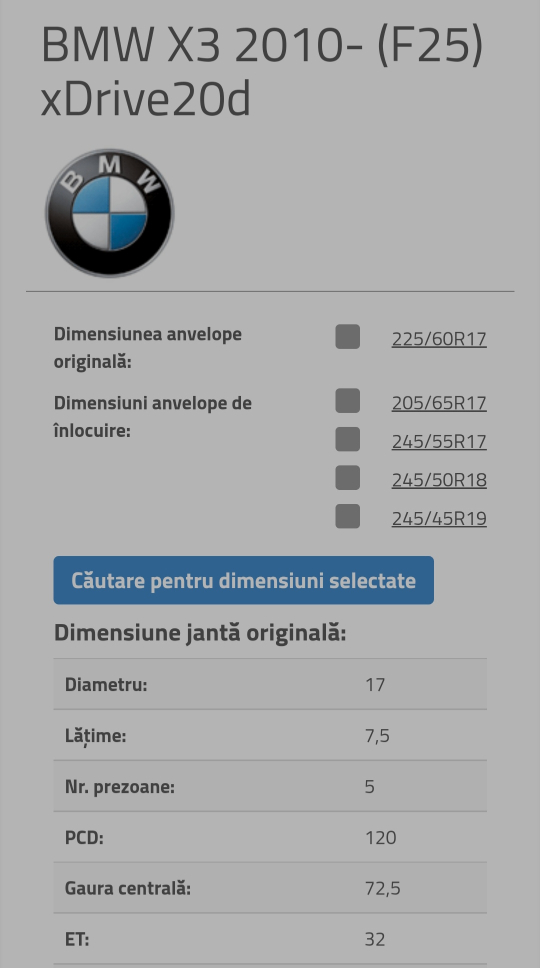

Am dat acum o cautare aiurea si am ales la intamplare din autodata un X3 (F25 LCI, FL 2014) si cica "oficial" se livreaza cu:
-225/60R/17/99V
-7,5Jx17
Nu stiu daca fix asa e si in realitate si masina se livreaza in mod curent cu aceste dimensiuni peste tot in lume dar admitem ca ar fi asa.

De aceea ti-am indicat anterior - cauta pe internet valoarea J si ET a jantelor puse de fabricant pe masina ta la iesirea pe poarta fabricii si compara echivalent cu ce ai pe masina. Acesta e punctul de plecare in toata povestea asta.
