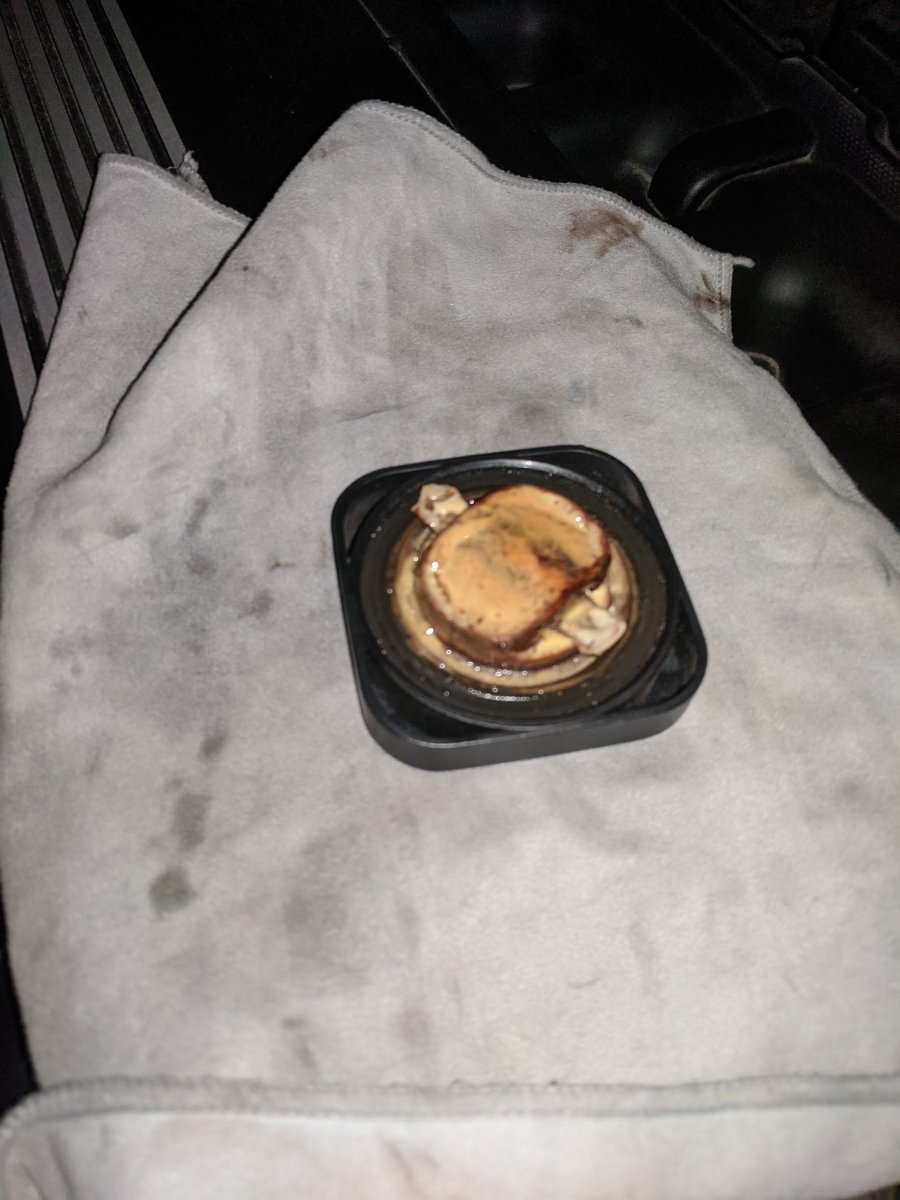

Am un BMW E90 320i din 2005 si am observat o scadere pronuntata a nivelului de antigel, fara ca pe sub masina sa fie urme de scurgere.
Totodata, nivelul uleiului pare sa fi crescut iar pe busonul de ulei s-a format o pasta maronie.
Din ce am mai citit pe internet, se pare ca antigelul a intrat in circuitul de ulei.

Pasta aia maronie in majoritatea cazurilor este din cauza condensului, frig afara + mers foarte putin cu masina. Vezi ce culoare are uleiul pe joja, daca mai are joja motorul tau ca au cam renuntat la ele la e90.
Atasez o poza cum arata la mine, acum 1 luna, cateva zile cu -1 -2 grade si nepornita cateva zile + drumuri scurte in ultima perioada. Uleiul pe joja la mine arata foarte bine chiar daca capacul arata asa:
Atasez o poza cum arata la mine, acum 1 luna, cateva zile cu -1 -2 grade si nepornita cateva zile + drumuri scurte in ultima perioada. Uleiul pe joja la mine arata foarte bine chiar daca capacul arata asa.
Ar fi minunat sa fie doar asta! Conditiile corespund: frig, nepornita de cateva zile si mers foarte putin. La mine e chiar mai putina "mazga" pe capac decat ceea ce se vede in poza.
Intr-adevar, motorul nu mai are joja, va trebui sa gasesc alta metoda sa vad cum arata uleiul. Poate sa-i dau drumul un pic sa curga intr-un vas.
Problema e ca am turnat cam un litru de antigel care a disparut si nu stiu unde anume, ca nu am vazut scurgeri sub masina. Va trebui sa mai verific si asta.
Multumesc mult pentru contributie!

Am fost la service azi. Vestile sunt bune.
Mazga de pe capac era intr-adevar condens, uleiul din motor este necontaminat.
S-a gasit si cauza pierderii de antigel: o prelingere pe la un capac tehnologic de plastic situat undeva in spatele motorului si de aceea greu de observat.
